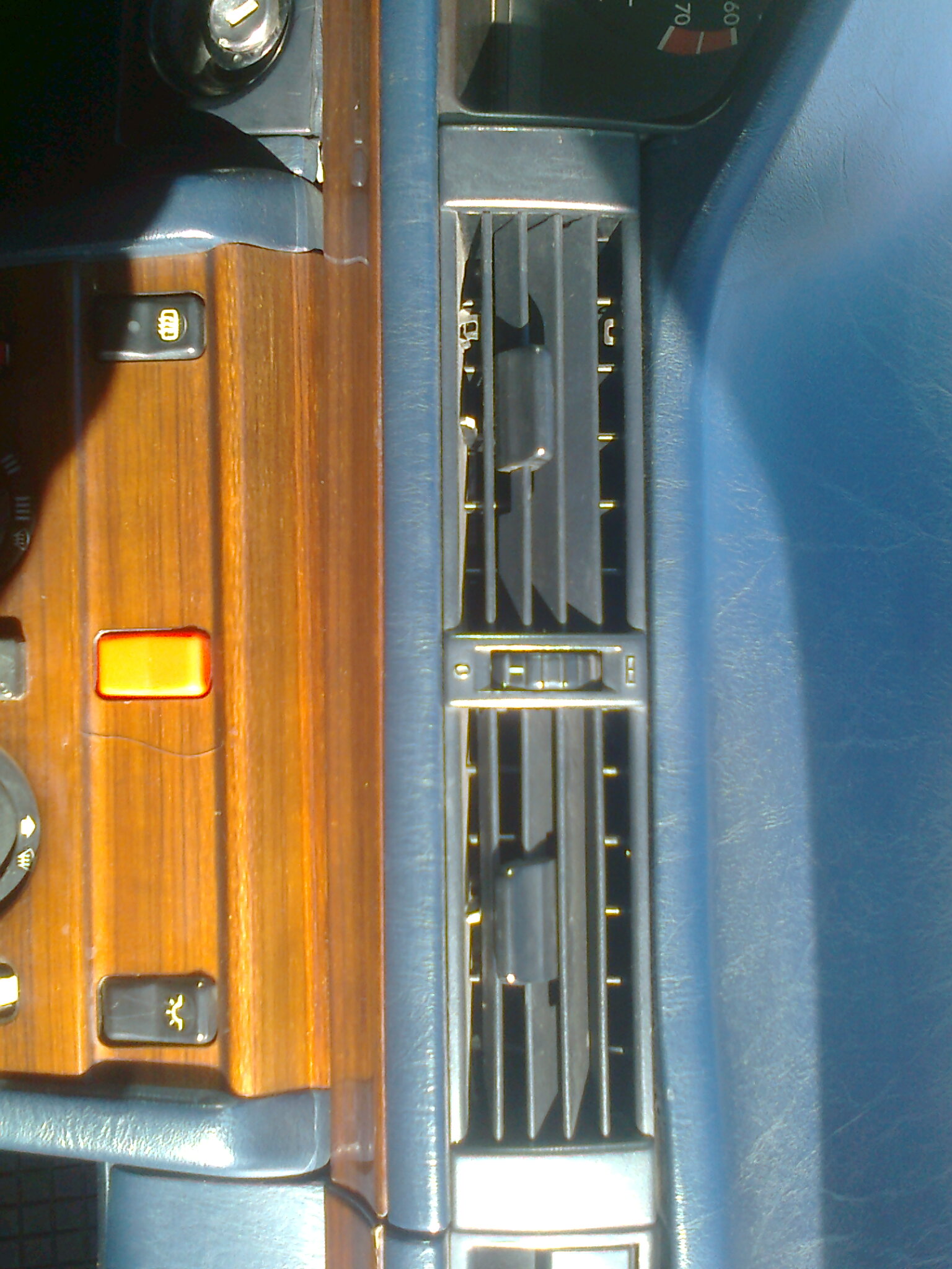

2 проблема не горят приборки на торпеде при включении фар горят только
вот эти три кнопки только, горят аварийка, слева кгопка не знаю для чего и справа кнопка тоже подсветка чего то походу.
и по середине колесико регулятор громкости или чего то вот он тоже горит и все другие кнопки не горят вообще раНьше все горело.
3 проблема сигнализация. раньше когда на сигналку ставил 3 раза аварийка мигала, а щас один раз и моросит сильно каждый раз включаеться сигналка при движении или каком то движении в салоне, заметил закономерность когда открываю любую заднюю дверь и включаю сигналку она ровно 3 раза мигает и все тип топ после закрытия двери сигналку включаю один раз мигает и моросит опять, еще включаеться сигналка когда нажимаю кнопку справа от аварийки фото сверху. не имеет значения машина на сигналке или нет полюбому включаеться если нажать эту кнопку или открыть заднюю дверь
на всякий случай - слева кнопка - обогрев заднего стекла, справа - включение заднего потолочного плафона при закрытых задних дверях. Учите матчасть, Шура! :mrgreen:

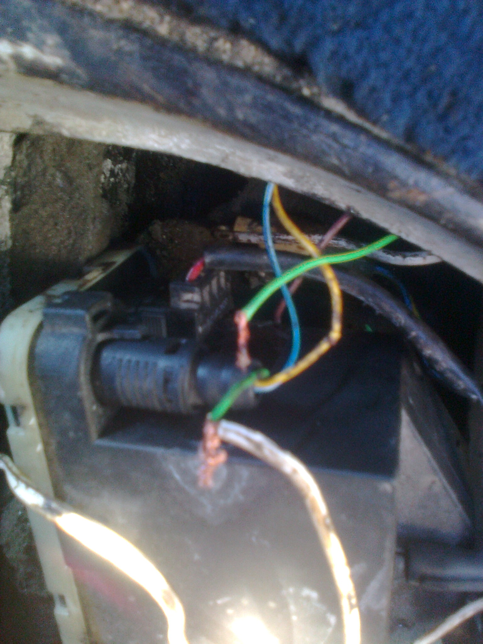

купил нормальную была покраска машины и после этого началось справа возле седения то что центральный замок там фигня такаю круглаю с тремя разноцветными проводами так у меня там вместо зеленого другой провод к нему присоеденен Фото0059.jpg вместо зеленого белый провод подсоеденен зеленый подсоединяю а центральный замок вообще не работает, этот зеленый по кузову искры дает
покрасчики, видать, твою проводку попортили - надо ремонтировать как-то , хорошо бы конечно за их счёт, если это они виноваты!
