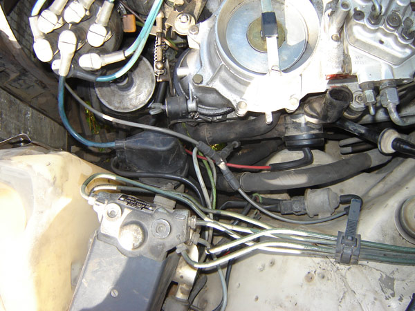

Фотка впрыска моего:
С виду вродебы все ок.
Кстати еще заметил что при прогреве двигла (т.е. когда через доп. Форсунку подача топлива идет) то двигатель не глохнет, в остальных случаях при слабом нажатии – задыхается и глохнет.
Снял расходометр, посмотрел эту трубку (кожух) с вдумя хомутами - все целое. Видимо проблема с соотношением топлива и воздуха. Либо воздух сосет и его становится много, либо изначально мало поступает топлива...

и что мы видим на твоей картинке? :)
