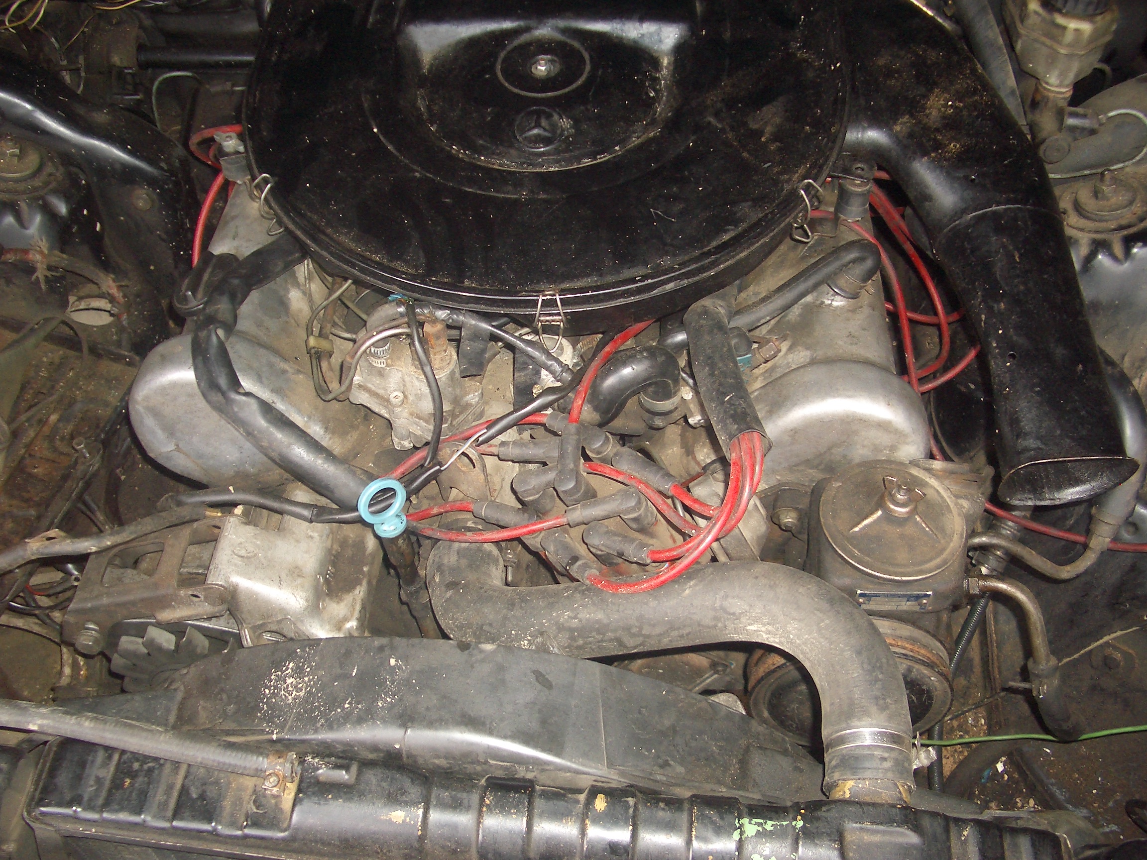

Добрый день. Вопрос вроде бы банальный, но немогу ослабить ремень насоса гур (хочу снять и поменять сальник). Может кто подскажет каким образом это сделать.. что крутить и т.д. На 126 8 цилиндровом двигателе вроде бы несколько ремней, а ролик натяжителя один. Да и его не знаю как расслабить. штока как в 124 нет. Может он сломан. спасибо.

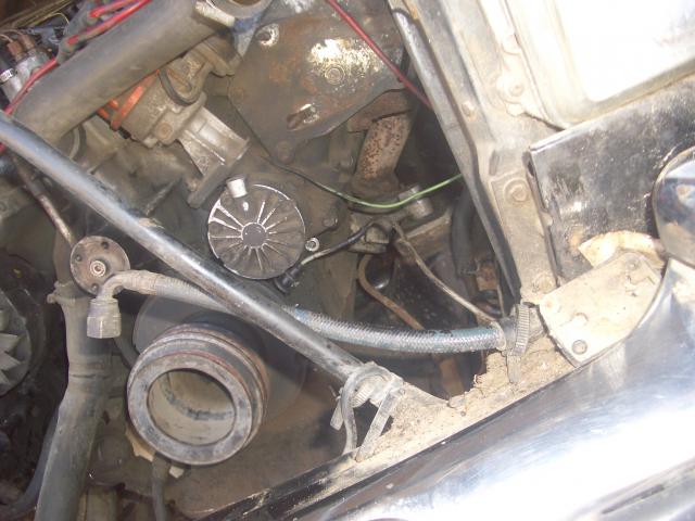

я думаю не сильно отличается от 116.у моего отпускаю 3 болта и натягиваю самим насосом,натяжитель основной болт с звездочкой под шляпкой,она садится на зубцы расположенные по прямой и вращая болт натягиваешь или ослабляешь ремни.у меня его нет поэтому натянул просто монтажкой с последуещей затяжкой болтов.

Ролик натяжителя на V8(116/117) только один и он стоит на ремне кондиционера.
Ослабить болт его и он повернется. Натягивать рожковым ключом на 22 за корпус и затягивать болт.
Насос гидрача крепится в 3 точках. Надо ослабить 2 гайки спереди(рядом с трамблером(распределителем))
И одну гайку снизу слева. Она стоит на болте-натяжителя. Натягивается ремень гидрача болтом с внутренним шестигранником сверху-сзади, там где пучек проводов и вакуумных трубок.
