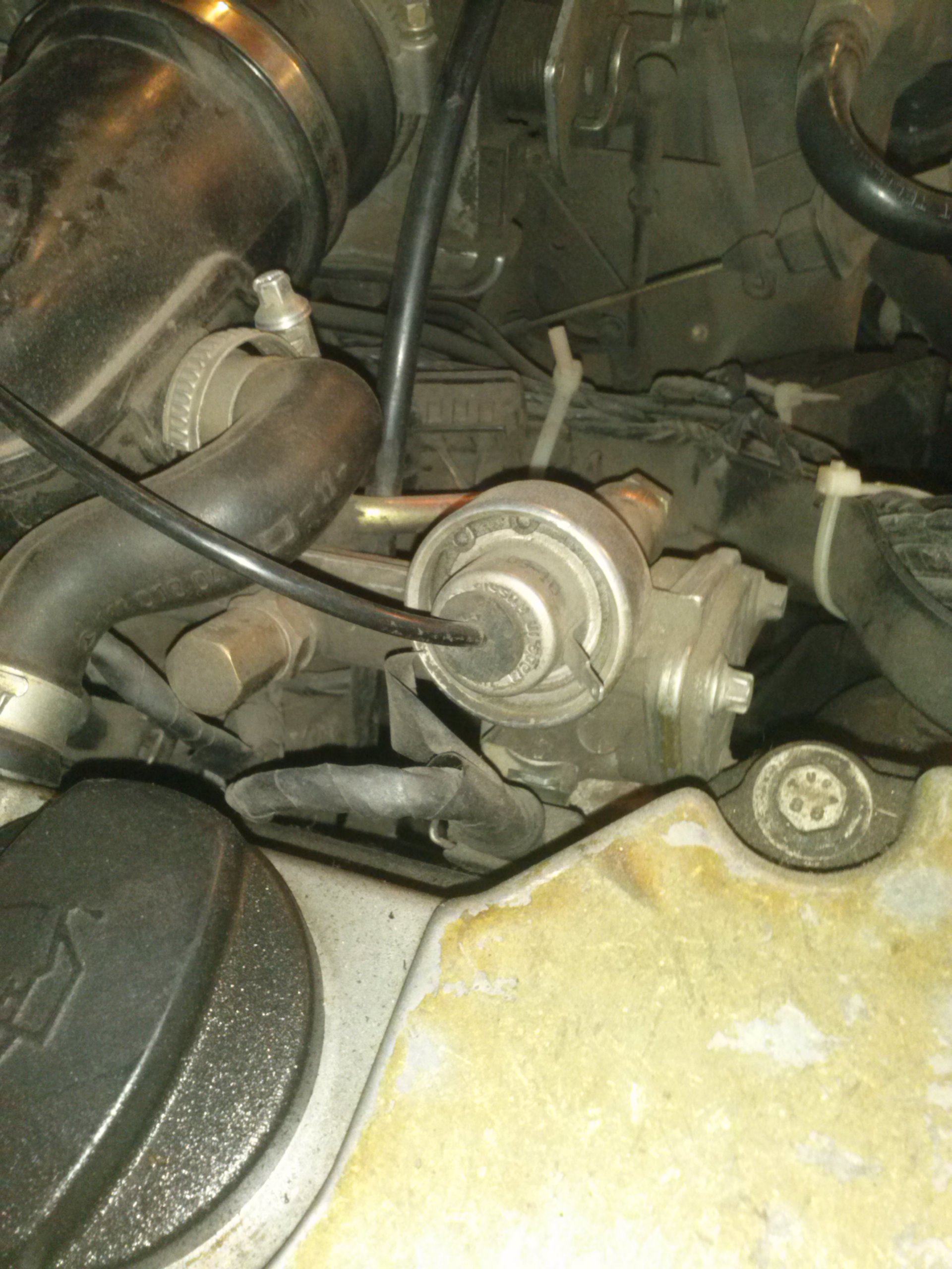

Регулятор от ВАЗ 21114 шикарно подходит и цена ниже и ждать не надо, везде есть. Вакуумную трубочку в отверстие в регуляторе втыкаешь , ездишь и радуешься.

#10 ОФФЛАЙН   sheremet
  • Cообщений: 24784
Отправлено 17 January 2014 - 13:48
а уверен, что он так же работает? в смысле, такое же давление делает, как родной?

#12 ОФФЛАЙН   Stiv
Stiv
  • Cообщений: 3366
    W124 E280 АКП 95 год
Отправлено 17 January 2014 - 19:20
У тазовского регулятора давление ниже.
Без разряжения 4,2 при подаче разряжения 3,6 что даже больше чем надо , но это не критично .
Не все тазы одинаковые - как оказывается .
Почти два года пользуюсь . По идее он держит давление в рейке 3,8 бар - без вакуума . Можно попробовать волговский от 405 дв. там давление 4,0 бар
но в наличии его не было.
тогда согласен... мерсовские тоже в некоем коридоре лежат. разброс до пол-очка доходит.
я тоже люблю, когда давление чуть выше...
машинка на педаль приятнее реагирует...
