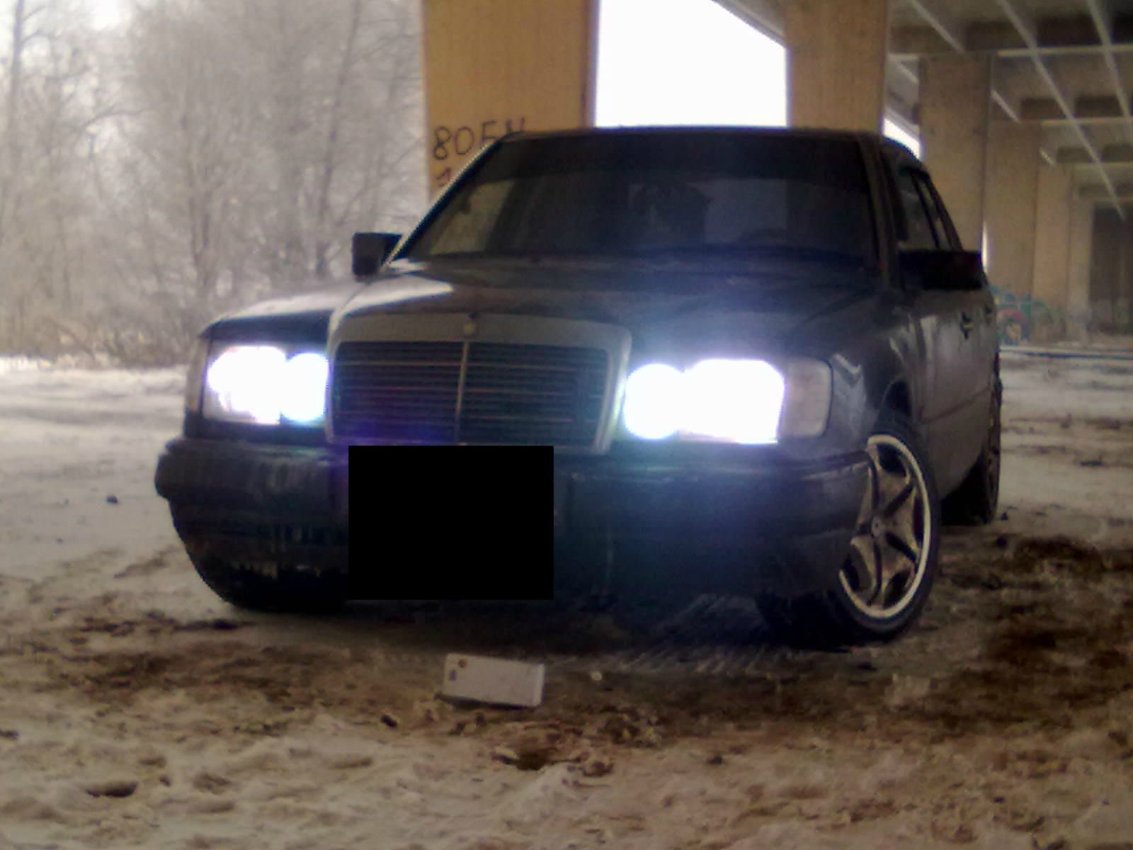

1.стоит мотор 102.963 кушает оч много порядка 17 литров на сотку :bangheat: .в чем может быть причина? :weep:
2.вот подумываю о замене двигателя.думаю поставить дизель.2 или 2.5 атмосферник.вопрос вот в чем!стоит ли шкурка выделкиЯ?что потребуется менять?и какой лучше ставить?
Где это так кушает, в городе или по трассе?
На большой расход влияет:
износ мотора;
качество бензина;
качество смеси и настройка впрыска;
не стандартные колеса;
стиль вождения;
повышенное энерго потребление;
трафик.
