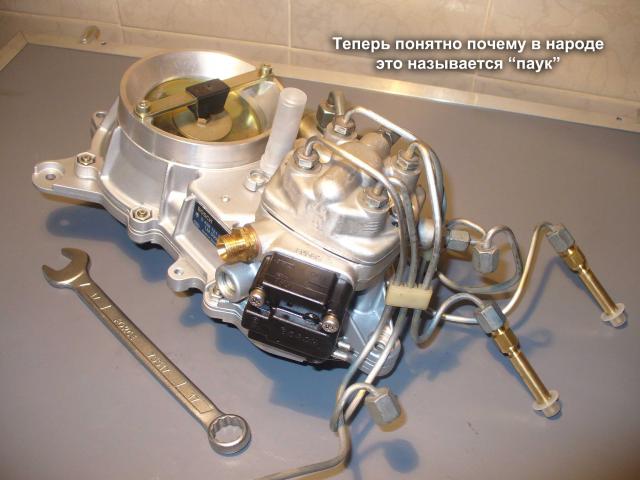

ЭГРД - деталь чёрного цвета присоединённая к Дозатору, см. ссылку http://www.oldmerin....94707_thumb.jpgНе Могу понять что такое ЭГРУД???
Электро ....регулятор....давления
Где он находится, как регулируется и настраивается ???
Все исполнительные механизмы в картинках http://www.oldmerin....showtopic=91924
Объяснение что и как работает по ссылке http://www.oldmerin....p?showtopic=351
Цитата оттудова : Регулировка электрогидравлического регулятора давления (электрогидравлический исполнительный элемент). Внутри ЭГД имеется винт-шестигранник. От его положения зависит положение упругой пластины ЭГД относительно каналов подачи топлива (больше-меньше) при нулевом токе. По часовой стрелке – топлива больше, против – меньше. Влияет на общий расход топлива и переходные режимы, а также расход на скорости. ЭГД напрямую определяет уровень дифдавления, от которого зависит обьем впрыскиваемого форсунками топлива за единицу времени при одинаковом положении колумбуса. Регулировка очень чувствительна. Подбирают положение винта ЭГД тремя способами: по наливу дозатора (тарирование), по замеру манометрами дифдавления, опытным путем по расходу топлива и приемистости двигателя (неоднократно путем медленного подбора).
