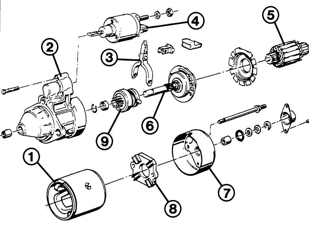

Всем привет! сегодня возникла проблема с пуском авто, стартер жужит, крехтит и только раза с 8 заводит! расскажите про обгонную муфту и вообще про зажигание, как бороться чем лечить трудно ли самому?

обгонная муфта - это бендикс стартера лечиться только заменой, надо снять стартер, разобрать ,заменить, собрать, поставить обратно
при чем тут зажигание?

чтоб сказать номер нужен вин
http://mercedes-w124.../html/14_11.htm - так снимают стартер
http://carmanz.com/v...210610-3-3.html - так разбирают
а так он устроен, заменить №9, сложность в снятии стопорного кольца с вала, без навыка, ну и само собой в процессе разборки полная ревизия всего: щетки, втулки итд

если кряхтит обрати внимание на элемент номер 3
