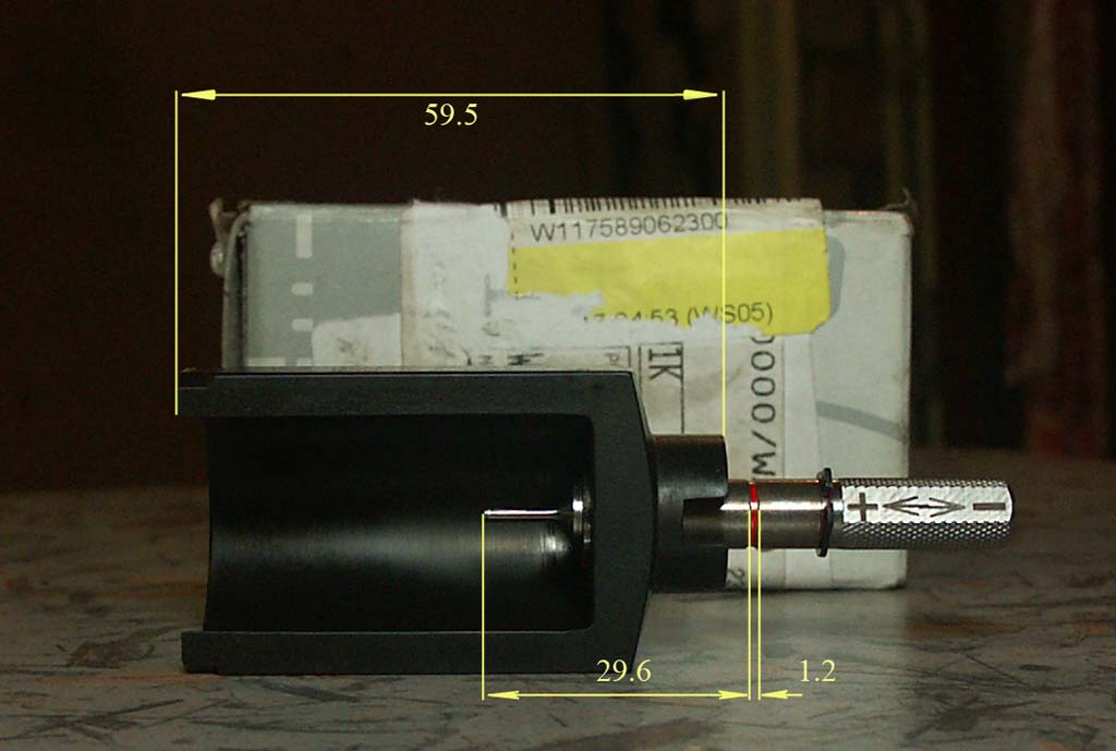

Книга говорит что надо проверить начальное положение гидрокомпенсаторов устройством приведенным на картинке и отрегулировать шайбами, в связи с этим вопросы:
1. Получаеться ето устройство показывает на сколько поднят или опущен шаровый палец компенсатора относительно допустимых размеров?
2. Если да, то получаеться меняя шайбы на более толстые/тонкие мы утапливаем или наоборот шаровый палец компенсатора, когда клапан закрыт?
3. Если да, то получаеться, что жесткость пружины клапана больше чем жесткость гидрокомпенсатора? Как тогда клапана вообще открываються?
Надеюсь на ваше не безразличие к моим вопросам.
Спасибо.

#7 ОФФЛАЙН   Andrei560
Andrei560
  • Cообщений: 547
  • Город:Минск
    SEC, G
Отправлено 06 August 2014 - 11:23
1. Да.
2. Да.
3. На то он и "гидро". Подпор в нем появляется вместе с давлением масла. То-же самое с натяжителем.
Компенсатор наполненый маслом не продавливается "вручную", если они у тебя продавливаются, они пустые.
Значит с давлением масла в головах возможны проблемы, на что косвенно и указывают задиры на валах.
Первым делом собери всё как было, заведи, и померяй манометром давление масла в головах (отверстия для измерений закрыты пробками на задней плоскости голов).

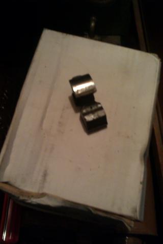

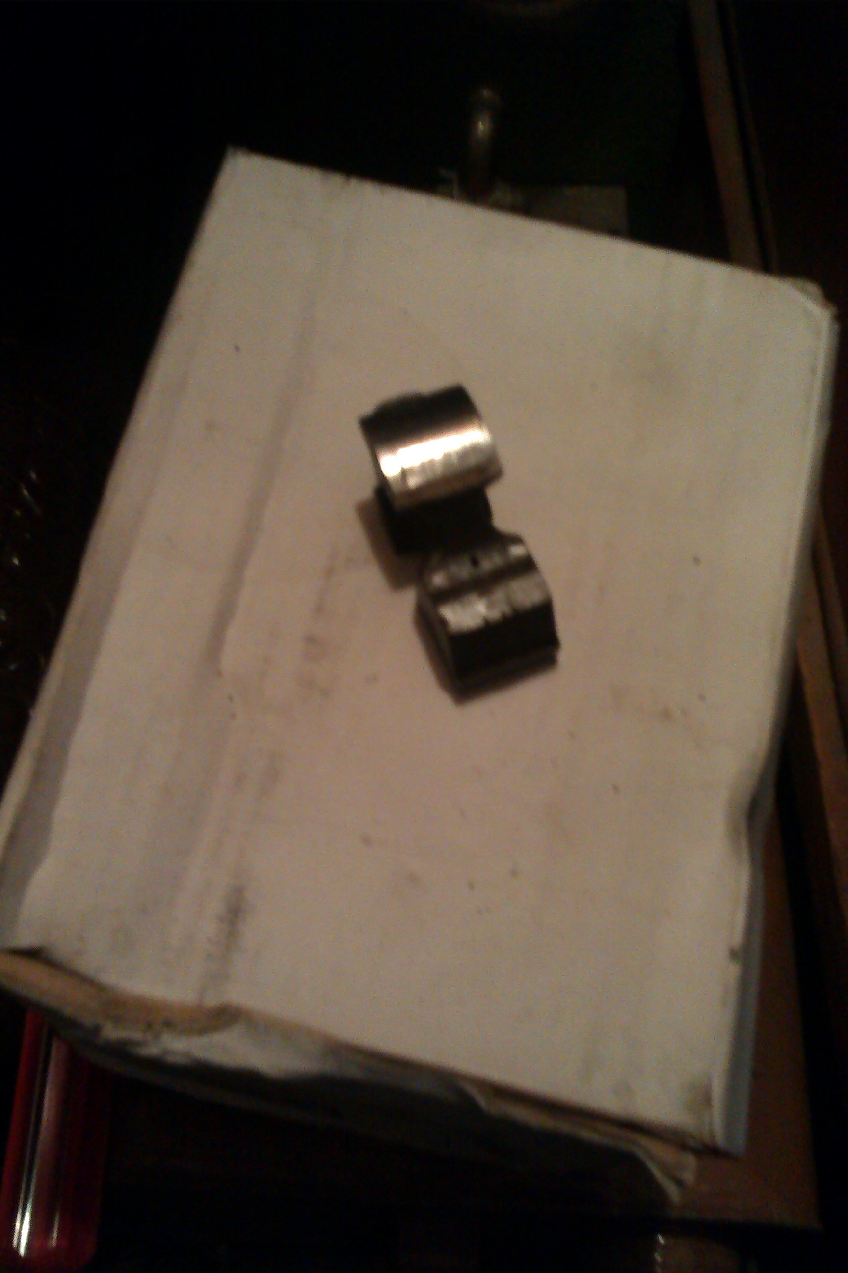

Как интересно регулировать зазор если такое коромысло установлено?
Как в Волжанке .... По наитию , по очучениям .... Бренчать будет факт , но стук можно регулировкой и установкой хороших гидриков убрать .

#12 ОФФЛАЙН   haligali123
haligali123
    Мерсовладелец
  • Cообщений: 8912
    w123, w126
Отправлено 07 August 2014 - 11:49
Если шейка вала не в таком-же состоянии, то то, что представлено на фото ---НА помойку!
Если шейка в таком-же состоянии, то смысла менять нет, т.к если поставишь новый рокер, а вал останется прежним, То через некоторое время новый рокер придет в такое-же состояние. Ах, да --смысла покупать абсолютно новый Рокер оригинал или не Оригинал нет. --Сталь говно, проверено и неоднократно. Ищи б\у старый Оригинал. Возможно это связано с тем. что тот кто поставляет новые з\ч к нам в деревню --где-то касячит или усе, закончился надежный оригинал.

Да оно давно все поменяно на хороший оригинал, потому что было разе..но.
Это то что снято с машины, но когда менял на хорошие рокера такой конструкции тоже были.
Планирую скинуть крышки посмотреть что там сейчас происходит, чето цекотит вроде, вот теперь не догоню как правильно регулировать.

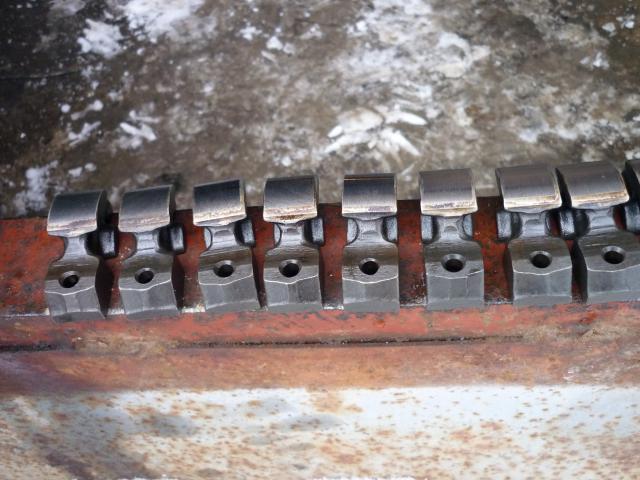

#14 ОФФЛАЙН   Leop
Leop
  • Cообщений: 1532
    w126 500SEL
Отправлено 07 August 2014 - 14:01
А ничего что рокер на картинке от М110?
надо хотя бы доработать, просверлить отвестие для смазки пары трения рокер - шаровый палец.

    w126
Отправлено 07 August 2014 - 15:55
Рокер на картинке от М116, отверстие для смазки имеется, на картинке его как раз видно

#16 ОФФЛАЙН   Leop
Leop
  • Cообщений: 1532
    w126 500SEL
Отправлено 07 August 2014 - 15:59
Вот рокера М116/117
А то что у тебя на картинке - от М110, и отверстие для смазки пары трения кулачёк - рокер.

#17 ОФФЛАЙН   qwertyz
qwertyz
  • Cообщений: 5296
  • Город:Новосибирск
    W124 300E 4matic
Отправлено 07 August 2014 - 16:29
Вот рокера М116/117
Там должна быть всего 1 дырка , в сферической выточке под солдатик-гидрокомпенсатор . На 110 её как раз и нет . И без этой дырки не представляется возможным отрегулировать базовое положение гидрика , а именно его измерить .

#18 ОФФЛАЙН   PavelGSXR
PavelGSXR
  • Cообщений: 426
  • Город:Харьков
    w126
Отправлено 07 August 2014 - 16:38
Странно, но мотор с которого было снято, приехал с европпы, сомневаюсь что там ставили что то не то.

#19 ОФФЛАЙН   qwertyz
qwertyz
  • Cообщений: 5296
  • Город:Новосибирск
    W124 300E 4matic
Отправлено 07 August 2014 - 17:22
Охохо , да ты плохо знаешь тамошних клубней ))) Инфо , что рокера от 110-го подойдут на 117-й , но с доработкой на токарном станке , мне сообщил именно фриц )

#20 ОФФЛАЙН   PavelGSXR
PavelGSXR
  • Cообщений: 426
  • Город:Харьков
    w126
Отправлено 07 August 2014 - 18:05
Пичаль.
Так я так понял на токарном станке можно такие отверстия сделать?
