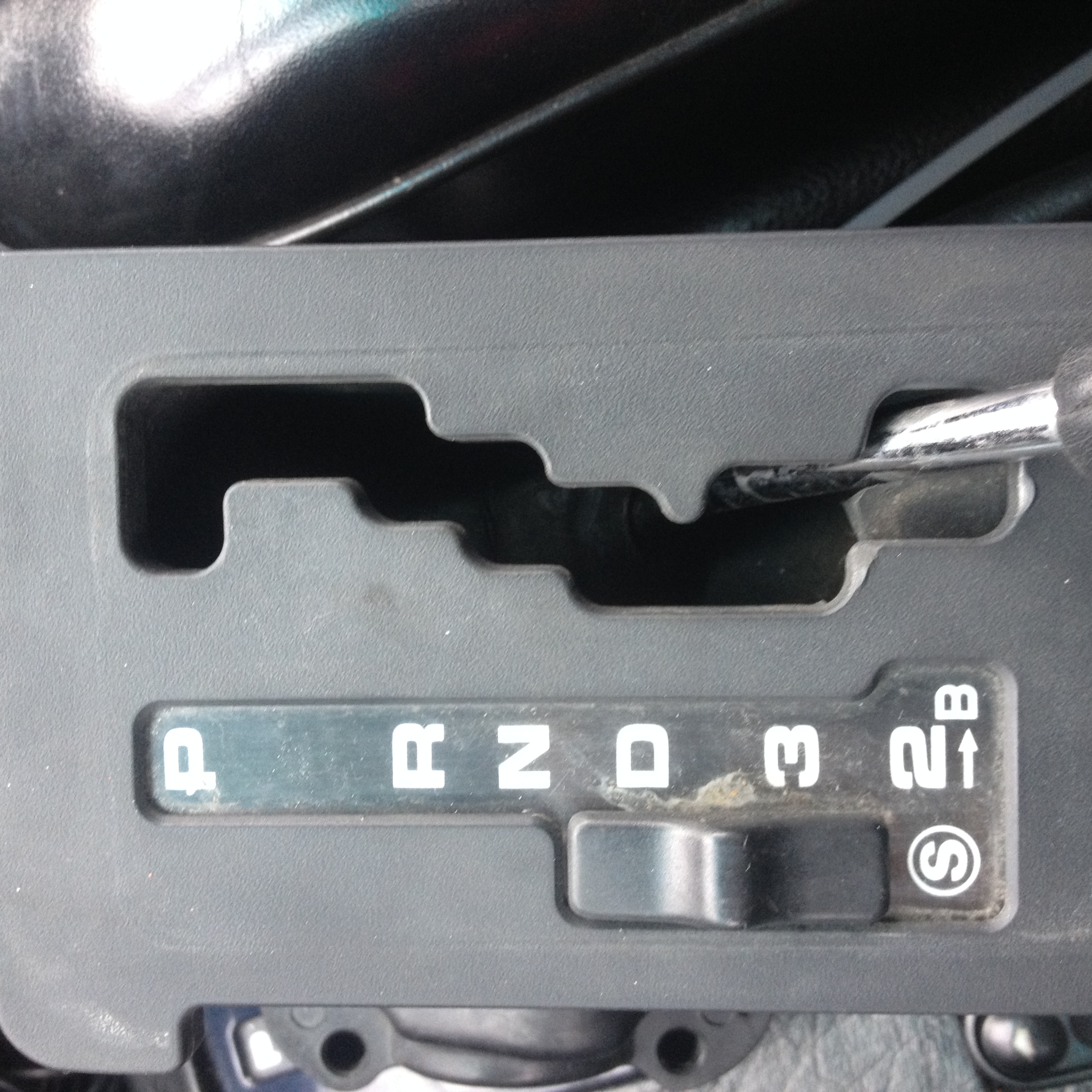

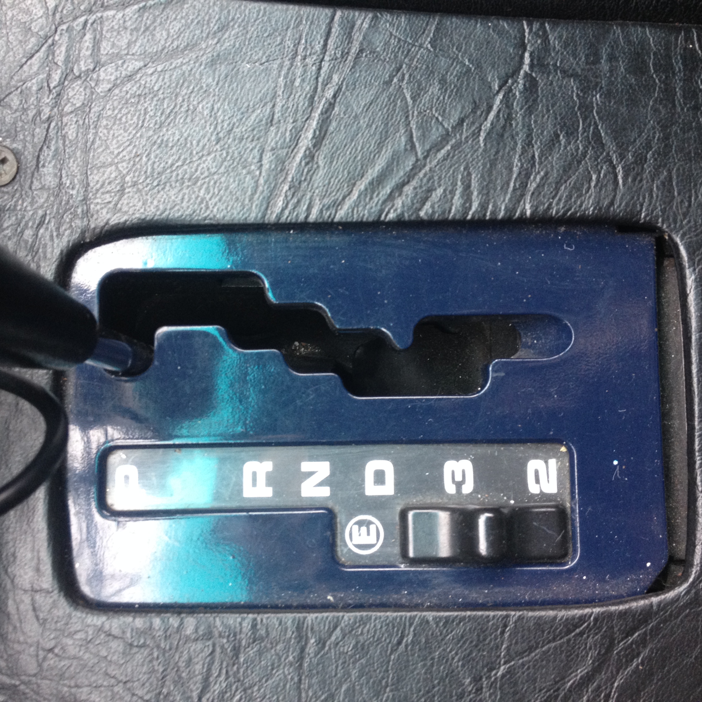

Надеюсь автор поста не будет против . Если задам пару своих схожих вопроса ?
Про теже селекторы только W126 . На черном селекторе есть положение 2-В . За что оно отвечает ? И взаимозаменяемы ли они с обычными селекторами без этой опции ?
B - режим принудительного включения первой передачи для V8 моторов (для торможения двигателем либо при буксировании тяжелых грузов).
2 - режим переключения коробки 1-2-1 или 2-(1 при kick-down).
На снимке слева селектор от евро модели с V8 изготовленной после 09/1985, справа - селектор от модели с М103.
Уважаемый Док они взимозаменяемы ?На М103 можно поставить от V8 ?
Думаю, что да, можно.
