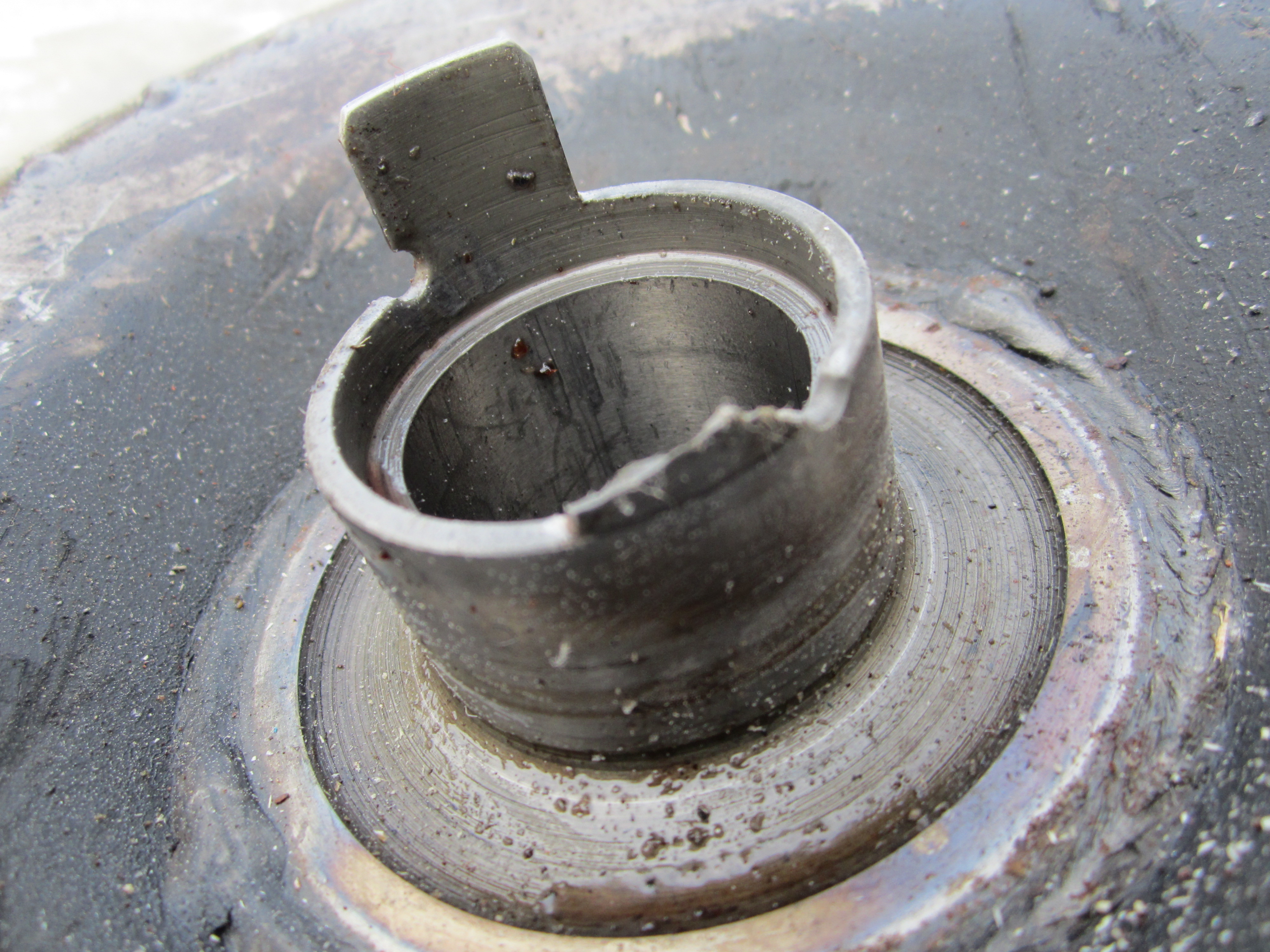

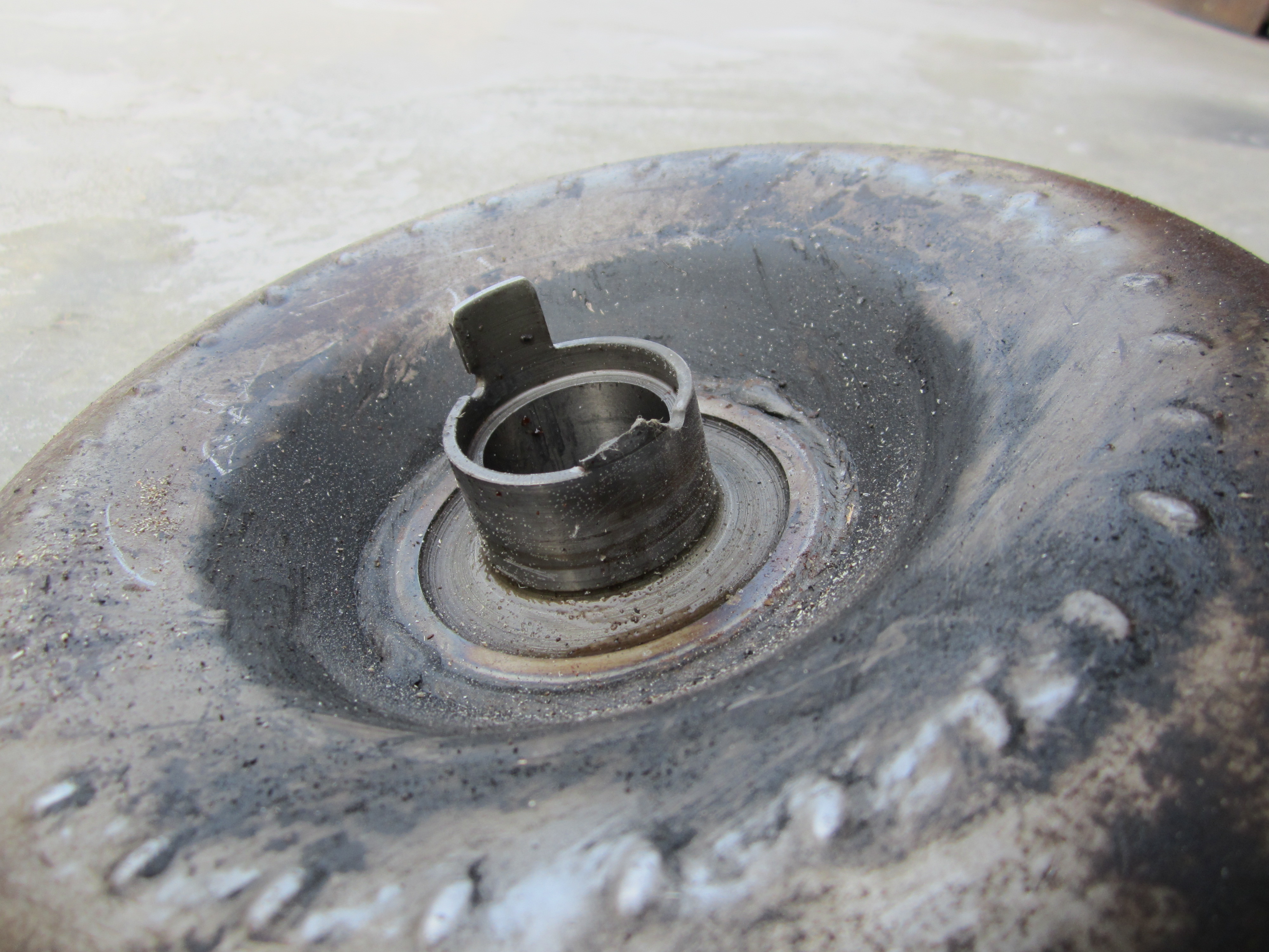

приветствую всех зашедших! вопрос следующий: взял АКПП 722.113 для своего из подписи. сегодня приехала наконец ТК. НО! отломлен один из усов на гидротрансформаторе(со стороны, которая к коробке). это критичный дефект? зачем нужны усы(их 2), на что влияют? искать другой ГТ? для ясности завтра сфотографирую и выложу.
всем спасибо!

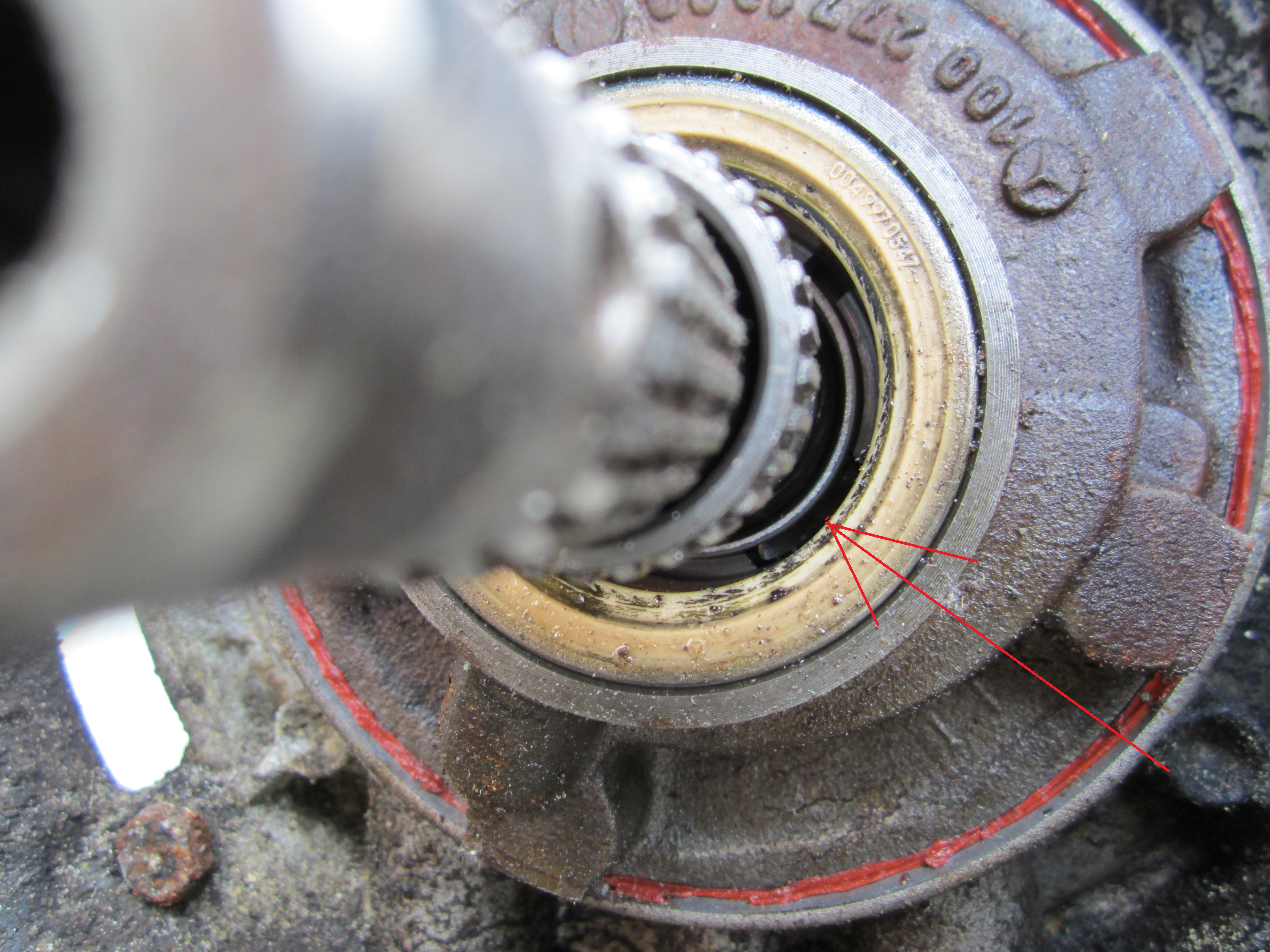

Апдейт! сегодня внимательно все изучил. результаты таковы:
обломок остался в АКПП-показан стрелкой:
кто в курсе, подскажите пожалуйста каким образом лучше его оттуда выудить. много ли придется разбирать?
за головняк спасибо деловым линиям :roof:
всем спасибо!
Такая же беда с бубликом. Эти выступы вращают шестерню маслонасоса АКПП. Один выступ отломан - значит на второй нагрузка больше и очень высока вероятность что его в скором времени тоже отломает. Теплится надежда что его можно как-нибудь приварить, а для этого нужно точно изготовить такой выступ, правильно его выставить и аккуратно приварить. Ещё надо быть уверенным что обломок не находится внутри бублика.., иначе ему будет хана...

ну ууу как тебе сказать.... Они , т.е эти усы вращают маслонасос.
Вопрос в другом: А почему он обломан? а скорее всего по причине того, что не правильно поначалу вокнули ГТД, т.е усы маслонасоса не вошли в пазы ГТД, и вуаля, привет полный, или кирдык маслонасосу в АКПП или кирдык ГТД.
Я такое видел только один раз, чтобы на ГТД был отломан один ус, в основном кирдык маслонаосу.
а теперь самое приятное. что обломок уса скорее всего валяется в АКПП перемолотый со всеми вытекающими последствиями.
П.С. ГТД надо еще уметь поставить, а именно : по сути своей там ГТД надо одеть на 3-и вещи:
1. на 1-й вал --проще простого.
2. на 2-й вал --тоже залетает.
3. А вот попасть усами ГТД , а точнее пазами ГТД на усы маслонасоса, вот тут иногда приходится совершать разные манипуляции.
Помнитя мне летом менял одному кпп, так наверное часа 3-и не могли воткнуть на маслонасос. руки потом отваливались от этого ГТД, паразит тяжелый. А так в основном в течении нескольких минут ставится. Только потом самое главное, чтобы при установке АКПП. этот бублик не слетел с усов маслонасоса, в противном случае, будет кирдык тому, что описывал ранее.
там заход плотняком, люфтов вообще нет.
ус пробывали приваривать, но все криво получается.
Поэтому эту затею бросили и искали новый ГТД. отдельно найти ГТД анриал. брали потом авто целиком на гайки, т.к 1-я серия уже дефицит, тем более рабочая.

печаль... Илья, а у тебя нету такого бублика случаем? они только от 1-й серии подходят или взаимозаменяемы с другими сериями акпп? если поддон коробки с сеткой сниму пойму что кусок в коробке?
только 1-я и более никуда.
могу-бы предложить 3-й, но не тот размерчик. хотя так-же ставилась на М110-й.
Я же говорил тебе. бери у мну целиком и все. береш АКПП, все остальное в комплекте даю. кроме радиатора на АКПП.
теперь реально ну очень дооооолго будешь тскать бублик да и вообще АКПП в сборе.

а если поддон коробки с сеткой сниму пойму что кусок в коробке?

неааа, ничего ты не увидишь, хотя как знать, может по мимо грязи там что-то и будет ввиде грязи.
бублик на помойку.
не факт, что он поломался в ТК. скорее всего свернуло при неправильной установки на авто и потом завели двс. там наверняка еще и насосу кирдык однозначно по мимо бублика.

бублик на помойку.
человек сдал акпп в тк с бубликом в сборе. почему насосу кирдык? обломок на месте-никуда не залез ни упал-надо достать его. как?
да ясен перец , что он в сборе сдал как ты говоришь, ты уже об этом говорил.
но я тебе так-же объяснял, что: Если бублик слетел при установке АКПП, он упирается в усы маслонасоса, в следствии чего, когда ДВС заводят, маслонасосу кирдык наступает!
Так понятнее.?
А выудить остатки ты можешь: Сдерни сальник --его один фиг лучше менять, по любому за 30-40-к лет его ни кто не менял и однозначно подкапывает если не ссытся, потом возьми пинцет и пробуй выудить его оттуда, если не выходит, скручивай маслонасос и пробуй его вытащить. Более подробно уже не смогу пояснить как там в АКПП и что, т.к. ремонтом не занимаюсь их, а сразу на помойку или сдаю тем, кто занимается ремонтом таковых и берет их в качестве запчастей.
