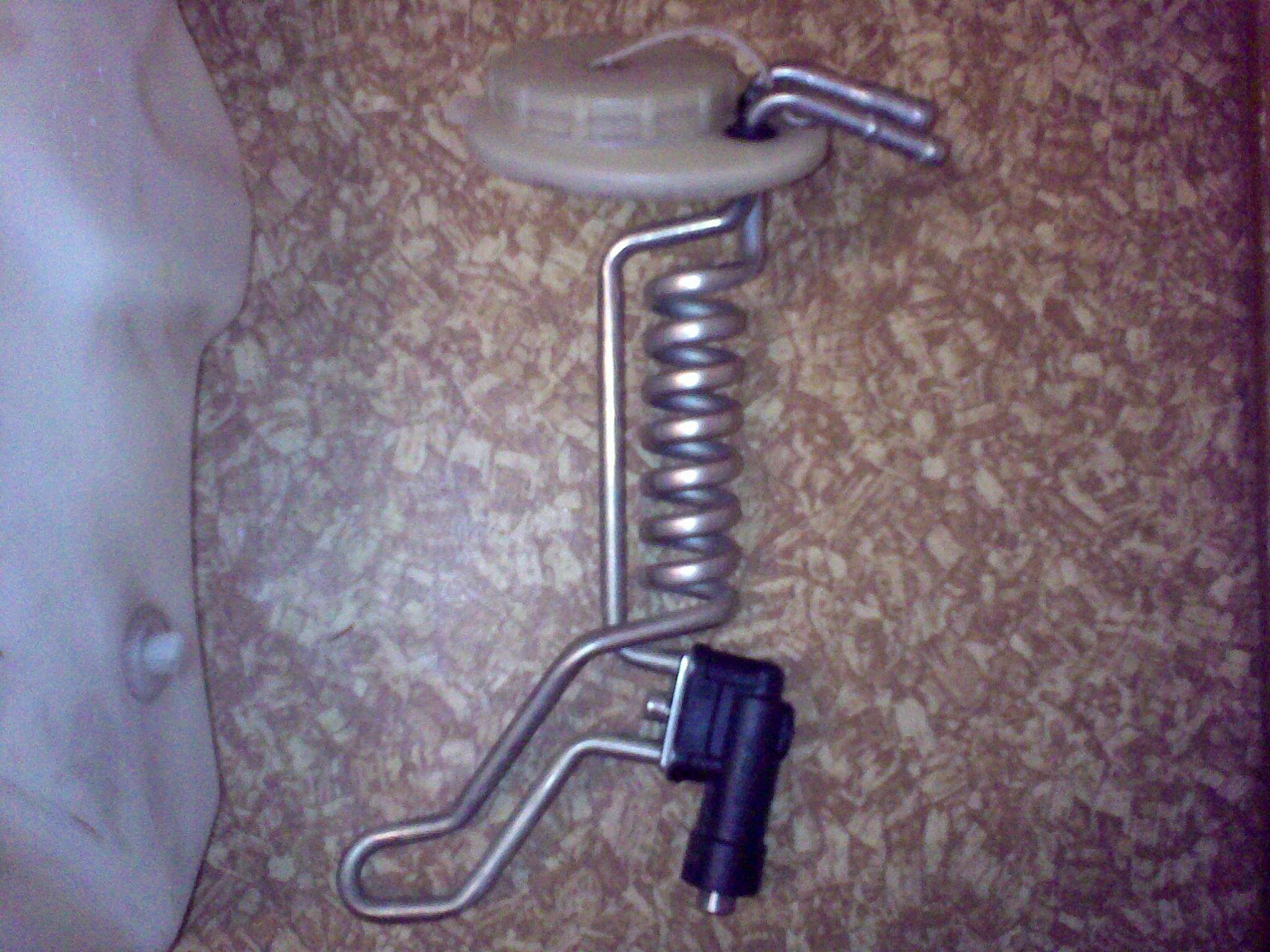

Доброго времени суток, моя история начинается с того, что я ездил с летней омывайкой в бочке в перемешку с водой, знал про фишку о том, что в 124 есть такая приколюха, как кипятильник, но вдруг ударил мороз, и что я вижу, кипятильник вообще не греет мою жидкость,беда, дальше еще интереснее, залил омывайки -30, спирт, все растреслось, размерзлось, поездил на всей этой бодяге, запах конечно в салоне был жуткий, решил все это дело слить и заменить на нормальную, по совету одного моего знакомого, что бачок не обязательно снимать и не нужно париться со всякими шлангами,можно просто ее слить обычным способом, просто тупо потратить, нажимая на ручку, в итоге моторчик сгорел((( снял всю эту конструкцию, принес домой, отмыл,в кипятильник вставил шланг и начал гонять по нему воду, в итоге из него вышла непонятная грязь, ближе к зеленому цвету, вечером съездил за другим моторчиком, купил и поставил все обратно....
Кипятильник так и не заработал, снимал трубку которая шла на вход, заметил то, что антифриз по ней течет порциями на высоких оборотах, а не постоянно...
Вообщем в чем вопрос, как вообще он должен работать правильно, может кто знает???у кого как трубки идут, куда входят??Кто что знает, напишите пожалуйста,заранее благодарен)

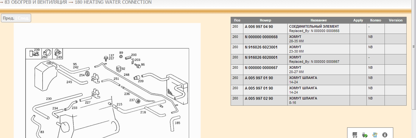

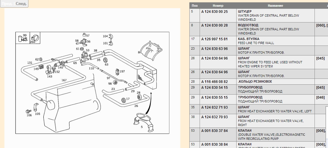

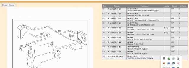

вход от пластик. тройника который под лоб стеклом слева по ходу движ. Дальше по резиновой трубке под кожухом мотора вентилятора печки, поддоном АКБ и к кипятильнику. Этот шланг частенько заиливается бякой за лето, так как термостат кипятильника закрыт. Выход с кипятильника уходит под насос ОЖ и этим же насосом выгоняет в помпу. У меня вопрос решился промывкой подающего шланга водой под давлением и заменой термостата (месяц назад, навый стоил 1450 руб. оригинал, номер A1268300784).
Рывками идёт- может уровень антифриза низкий ?
как то так
или так

подредактировал и выложил схемы выше.
Да, термостат/термоклапан на спирали.

Точной температуры не знаю. Свои старый и новый проверял так. Ложу на 5 минут в морозилку он открывается, потом под тёплую воду кончик металлический подставляю, он щёлкает и закрывается- значит работает.

По информации из WIS термостат бачка омывателя греет жидкость до +8 градусов.

Канешна ! Если он при +8 и ниже закрывается (если конечно комната не чум, с потухшим очагом, в февральской тундре). Поэтому и проверял свой в морозилке холодильника :mrgreen:

Ай ! На косячил !!!Правильно: при +8 и ниже ОТКРЫВАЕТСЯ.
