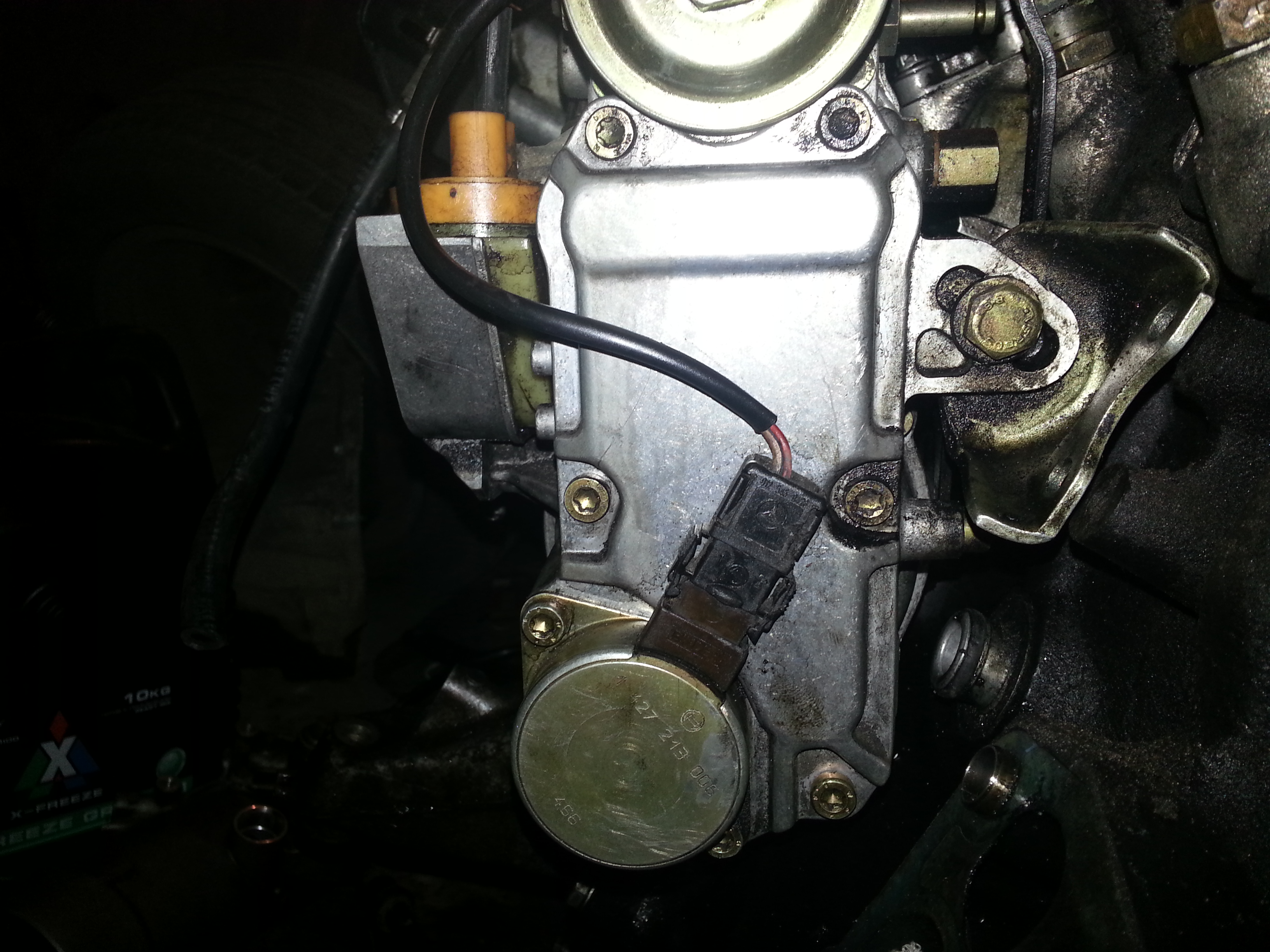

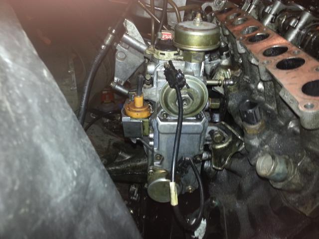

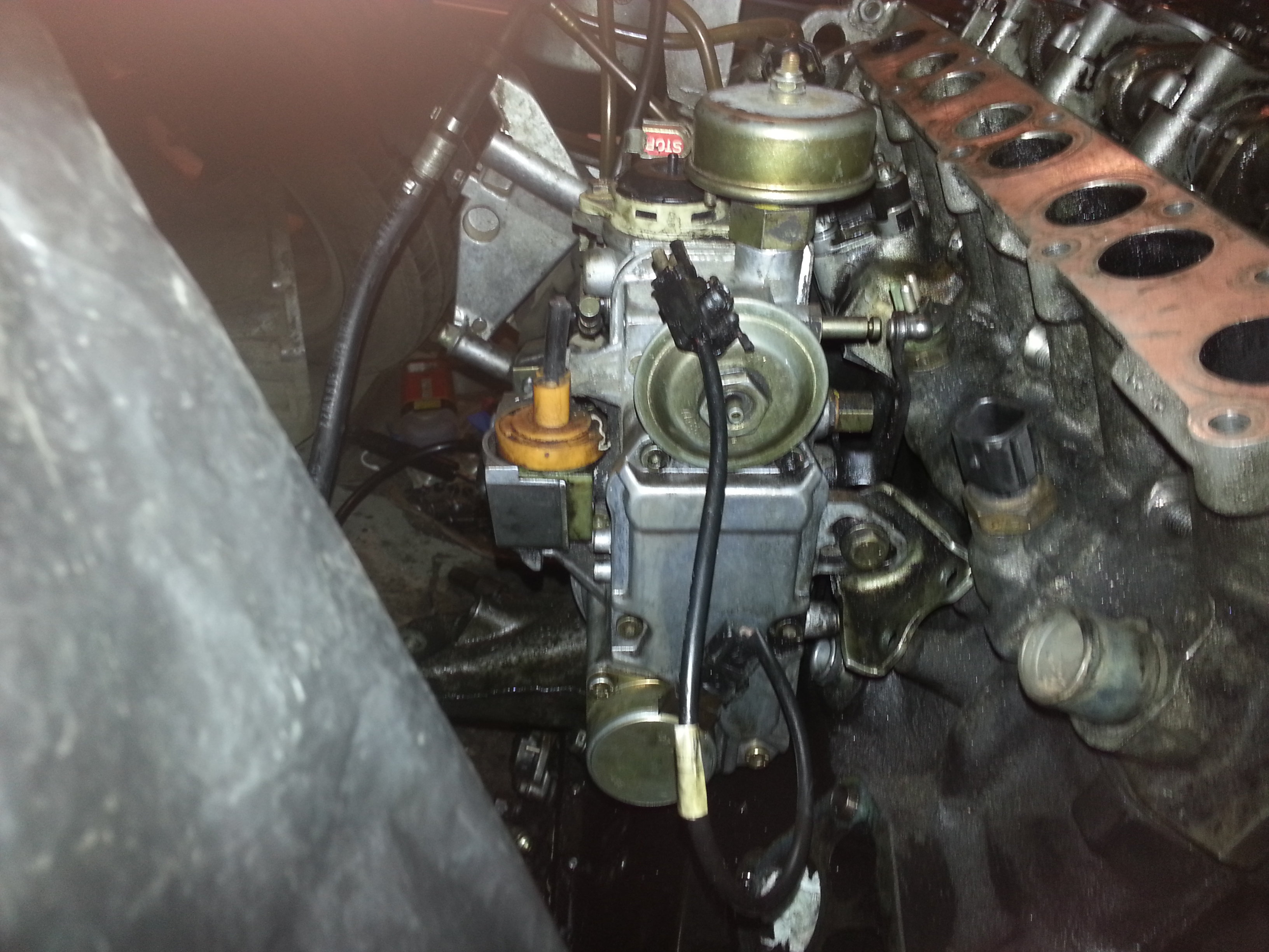

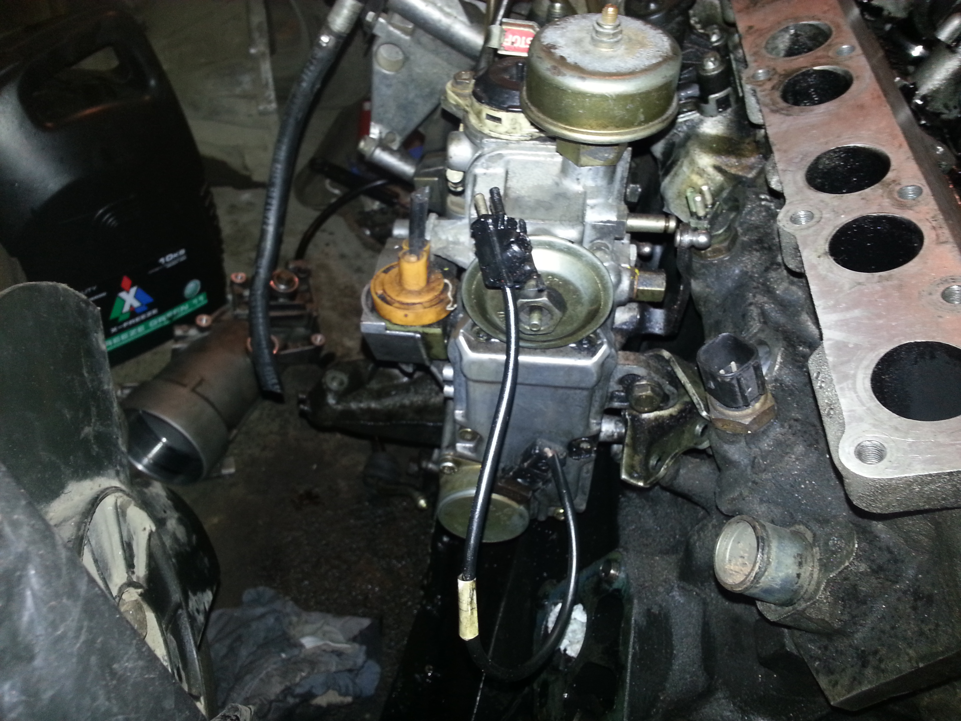

#10 ОФФЛАЙН   volvos80
volvos80
  • Cообщений: 13
    c202.w210.1997
Отправлено 19 January 2014 - 20:55
вот фотки для наглядности
#11 ОФФЛАЙН   volvos80
volvos80
  • Cообщений: 13
    c202.w210.1997
Отправлено 19 January 2014 - 20:58
да механика! а смысл его подключать вообще есть как думаете? и куда она подключается?
#12 ОФФЛАЙН   JH
JH
  • Cообщений: 4322
  • Город:Воронеж-->Краснодар
    W201.126
Отправлено 19 January 2014 - 21:07
Ну, раз немцы придумали , значит смысл есть. Им управляет реле, а может и мозги двигателя, не знаком с этим движком...
#13 ОФФЛАЙН   Podmarev
Podmarev
  • Cообщений: 2438
  • Город:Нижний Новгород
    w201
Отправлено 19 January 2014 - 21:10
на этом моторе же родной насос вообще лукас он даже не рядный там нет ара...
думаю чтоб это заработало надо всю ара переносить с донора ну проводку по месту сочинить из донорской...
судя по фото насос уже стоит на 604 моторе

#15 ОФФЛАЙН   volvos80
volvos80
  • Cообщений: 13
    c202.w210.1997
Отправлено 19 January 2014 - 21:13
да место электроного хочу поставить вот этот насос это бош механический
#16 ОФФЛАЙН   JH
JH
  • Cообщений: 4322
    W201.126
Отправлено 19 January 2014 - 21:17
В принципе, выглядит как ARA, но соленоид меньше по размеру и стоит где-то сбоку, наверняка он по сопротивлению отличается, поэтому трудно сказать, получится ли им управлять с помощью реле от наших насосов...нужно измерять сопротивление....а так-то ничего сложного, главное, чтобы таходатчик был....
Сообщение отредактировал JUNGHEINRICH: 19 January 2014 - 21:18
