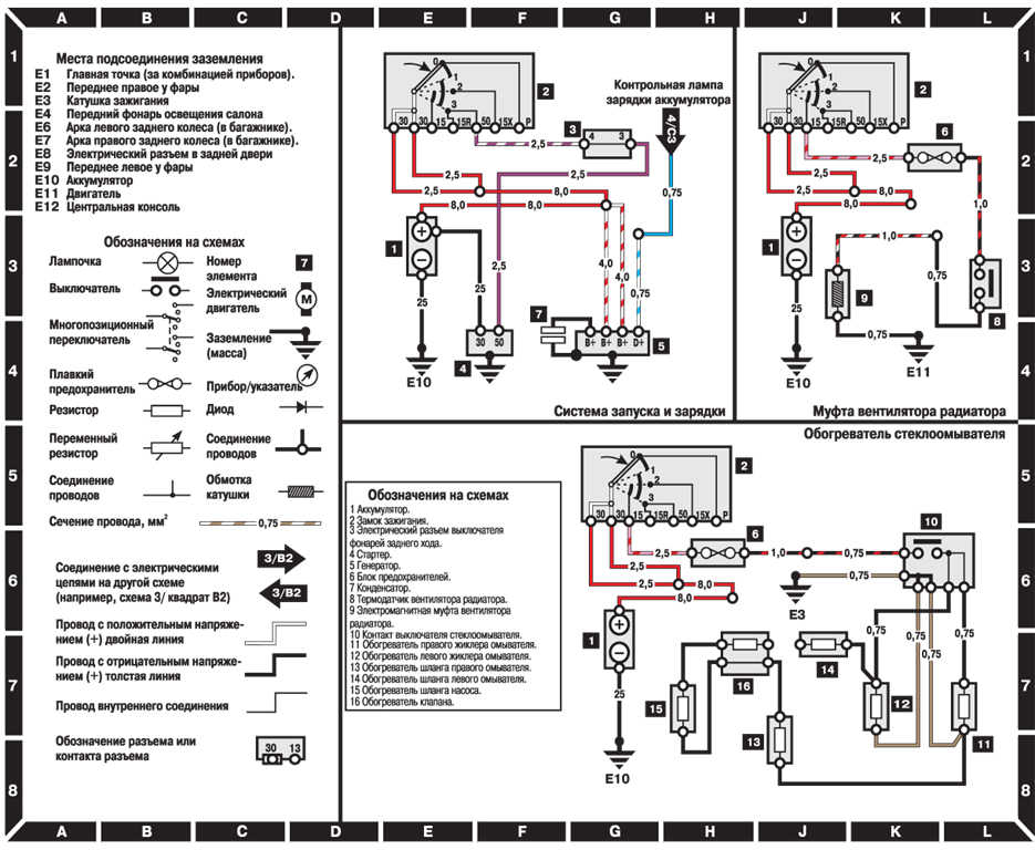

2) Нужна подсказка…форсунки замерзают не работает обогрев, как все это устроенно…хочу сам поменять, как подключать чего куда)схемку бы.собираюсь на разборке взять рабочие с подогревом

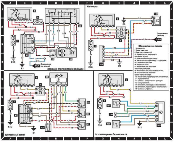

Ух, какие споры :biggrin: . Не специалист и буду судить со своей колокольни,т.е. по своей машине, поэтому посоветую сделать так. Найти под капотом вот такую штучку (красным обведена), вытащить её, ах да, прошу простить за мой талант художника. На ней "таблетка" и три разъёма, два на форсунки и один питание(кабель из моторного отсека (синий овальчик), ещё раз простите.
Если есть такое, тестер в руки и в бой! А коле нет, то ждать более сведующего.
И по поводу зеркал, вот вроде Ваш вариант - левое механическое с подогревом, правое электро с подогревом.328.eps.jpg
Связи с обогревом зеркал нет, и включает автоматически термореле на самом зеркале. Проверить просто, включите зажигание и проверить напряжение на разъёме зеркала.
