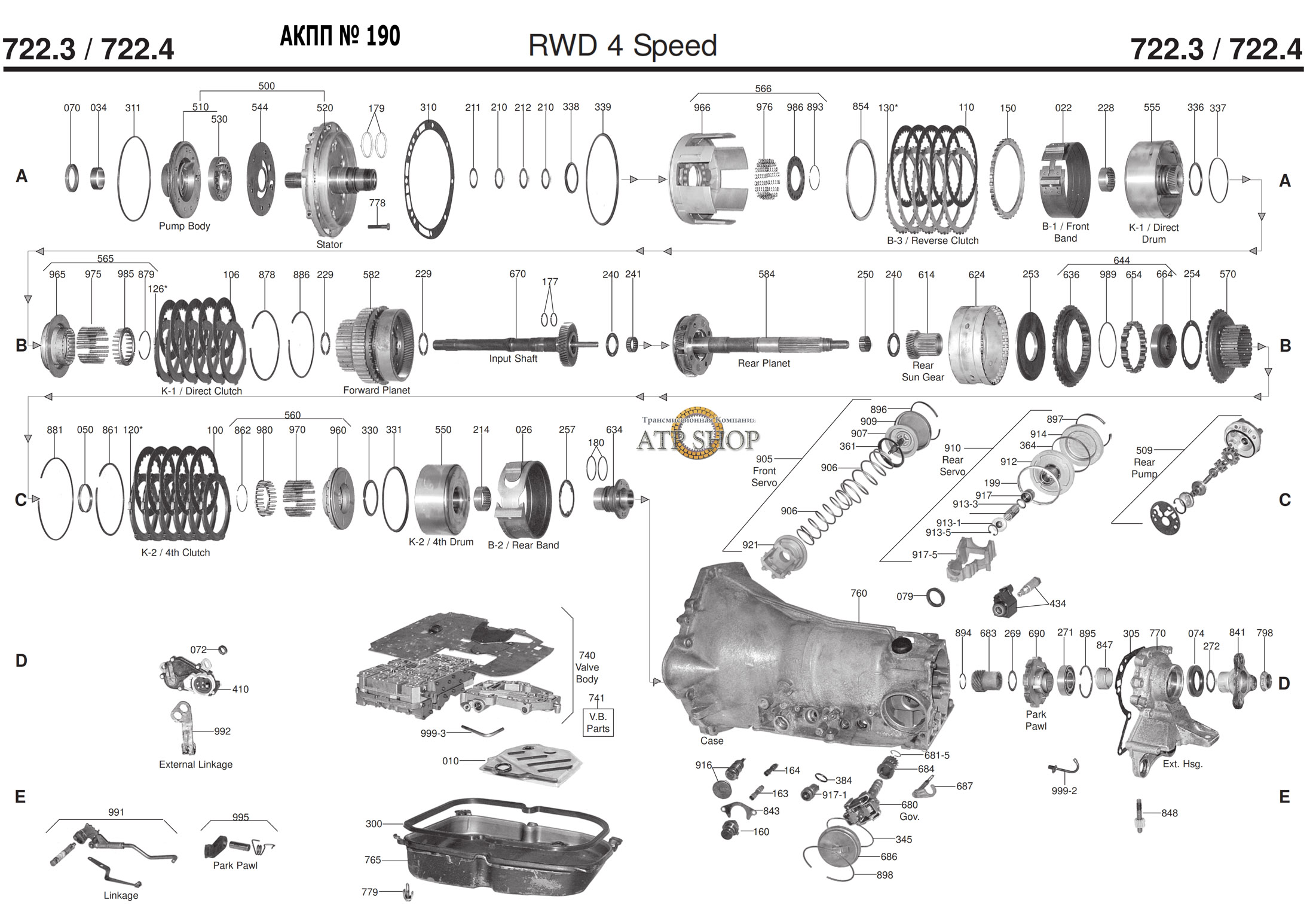

http://www.transakpp...edes/722.3.html хороший сайт я думаю многим интересно будет

http://legendwagen.r...11/11/722.3.pdf устройство и работа акпп
