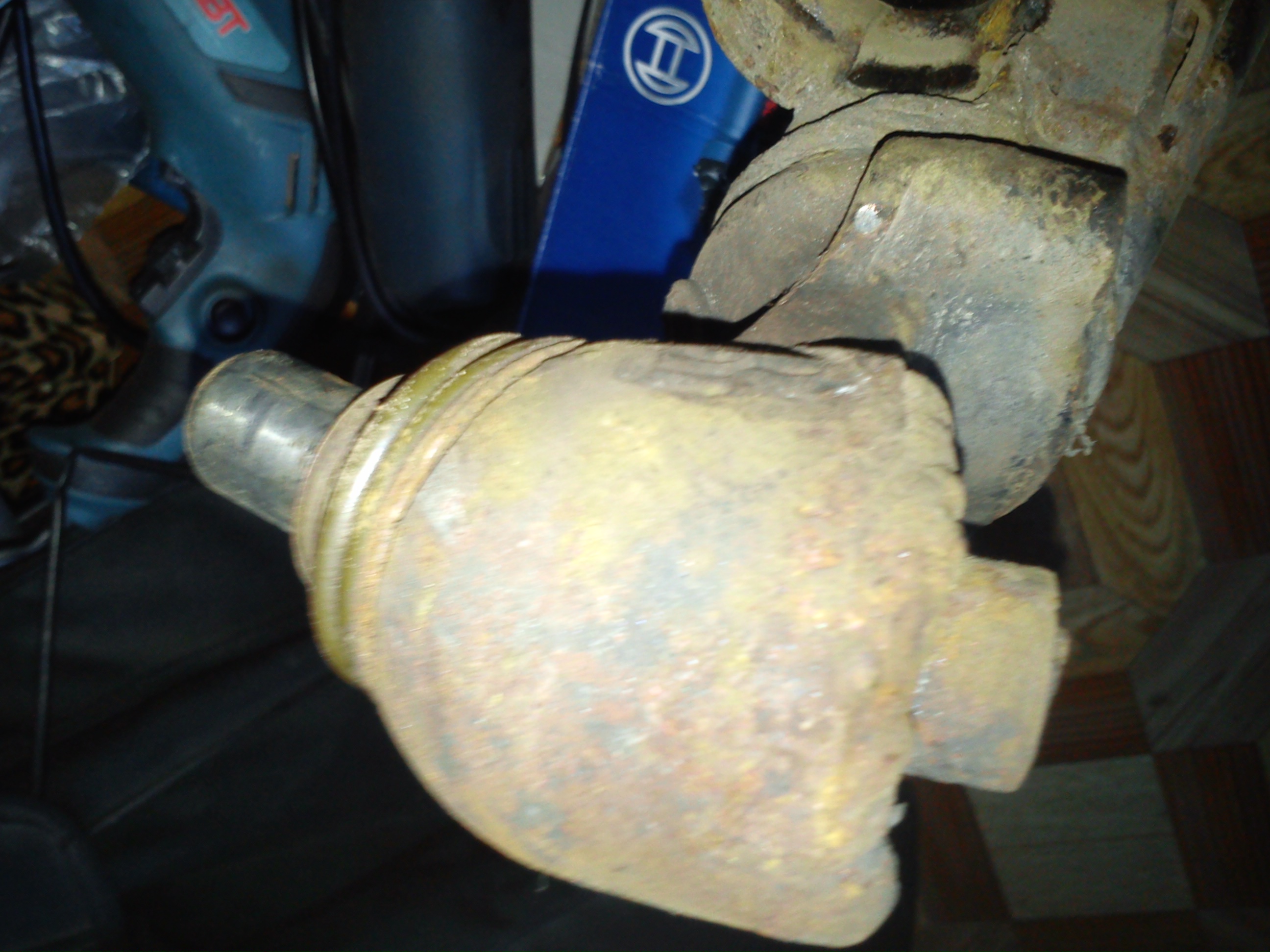

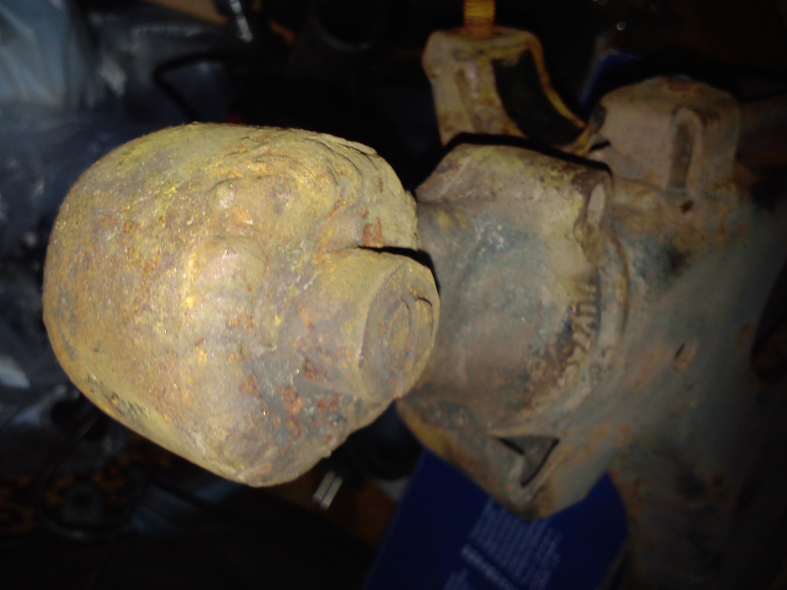

Привет други,вот решил,пока зима,перетрясти всю подвеску,снял передние рычаги...а тут косяк,походу рычаги с неразборной шаровой.Что делать-искать б\у,восстанавливать(по виду ее уже восстанавливали до меня) или можно поставить обычные рычаги.

это спорт лайн
обычные нельзя
искать б/у или восстанавливать или новые

эти рычаги уже однозначно в пропасть!
недавно товарищ нашёл себе рычаги от TRW по 7р. оригинал в районе 22-23р за каждый...
феби по 5р живут до года.

это спорт лайн
обычные нельзя
Как это нельзя? Вполне себе можно.

это спорт лайн
обычные нельзя
да,а почему нельзя???
скажем так - можно, но не нужно...
придётся портить щиток, очень тщательно отслеживать зазоры в ступичных подшипниках и тд и тп...

я так понимаю наварили площадку и болтом поджали шар?
нет. это технологическое отверстие (кустарное) для закачки в полость ремонтного полимера.

Отправлено 21 January 2014 - 13:38
крышечка у шаровой жестяная, а тут целый болт вист.
акак в жестяную крышечку прессмаслёнку хотябы внедрить навеки вечные ? поэтому наварена эта конструкция , для бесконечной закачки полисостава.
акой смысл удавливать шар болтом , этсеравношто башкук блоку без прокладки тянуть , примерно.
яа образно изрёк , ненадо буквально вчитывать есишто ///

Сегодня взял б\у рычаг со сьемной шаровой в сборе,поставил и крутил-выкручивал-выворачивал по всякому,ничего нигде не упирается и не терёт-все отлично,можно ставить и обычные рычаги :applause:

но,мерял рычаги,сантиметр разница,мой короче
