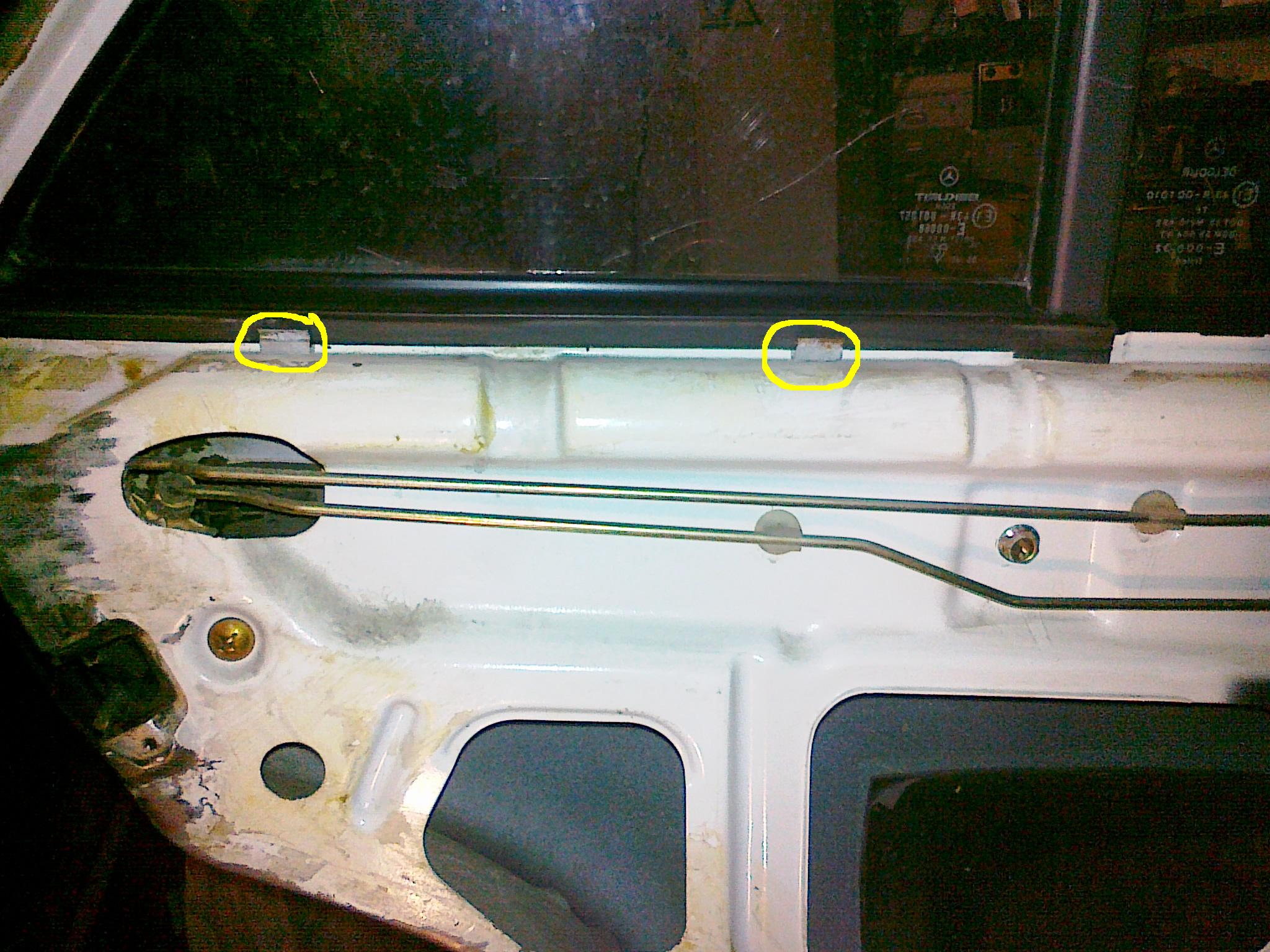

Где стоят эти скобки еще ,и вообще нужны ли они ?

они вроде держат оконные "реснички" изнутри. По поводу того, где они еще используются-не знаю. Удачи!

на них ещё и сама дверная обивка держится...

на двери отчетливо видно места где они должны быть
а на передних дверях??

Когда скидывал карты у себя, видел эти клипсики.

Поясню: На передней карта вставлена в Sобразную резинометаллическую планку- ресничку. Задняя, тоже в такой, НО только на длину опускаемого стекла. Под треугольным стеклом карта держится за эти скобы.

тоже самое

на передних обшивках 4 стоит. если их убрать то верх обшивки будет играть и если карты старые поведеные будет позорная щель до стекла
