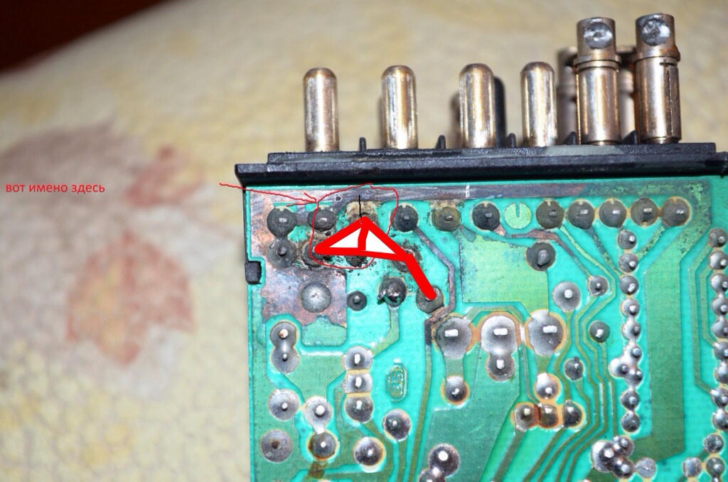

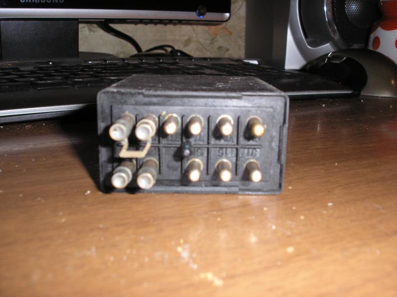

Всем привет такая у меня проблема....раньше система ERL то срабатывала то нет,и решил снять релюху, а там низ полностю окислен, я почистил щеткой зубной ети дорожки и немогу понять куда должна ити пропайка дорожки,,, потомушо дорожки постирались на плате,,,,,,,,,,,,помогите может у когото есть фото как должны йти ети дорожки вот фото моей

Так у тебя там дорожки целые, просто лак защитный слез и они окислились. Там четко видно что куда идет. Фото не очень удачное, сделай крупнее снимок дефекта.

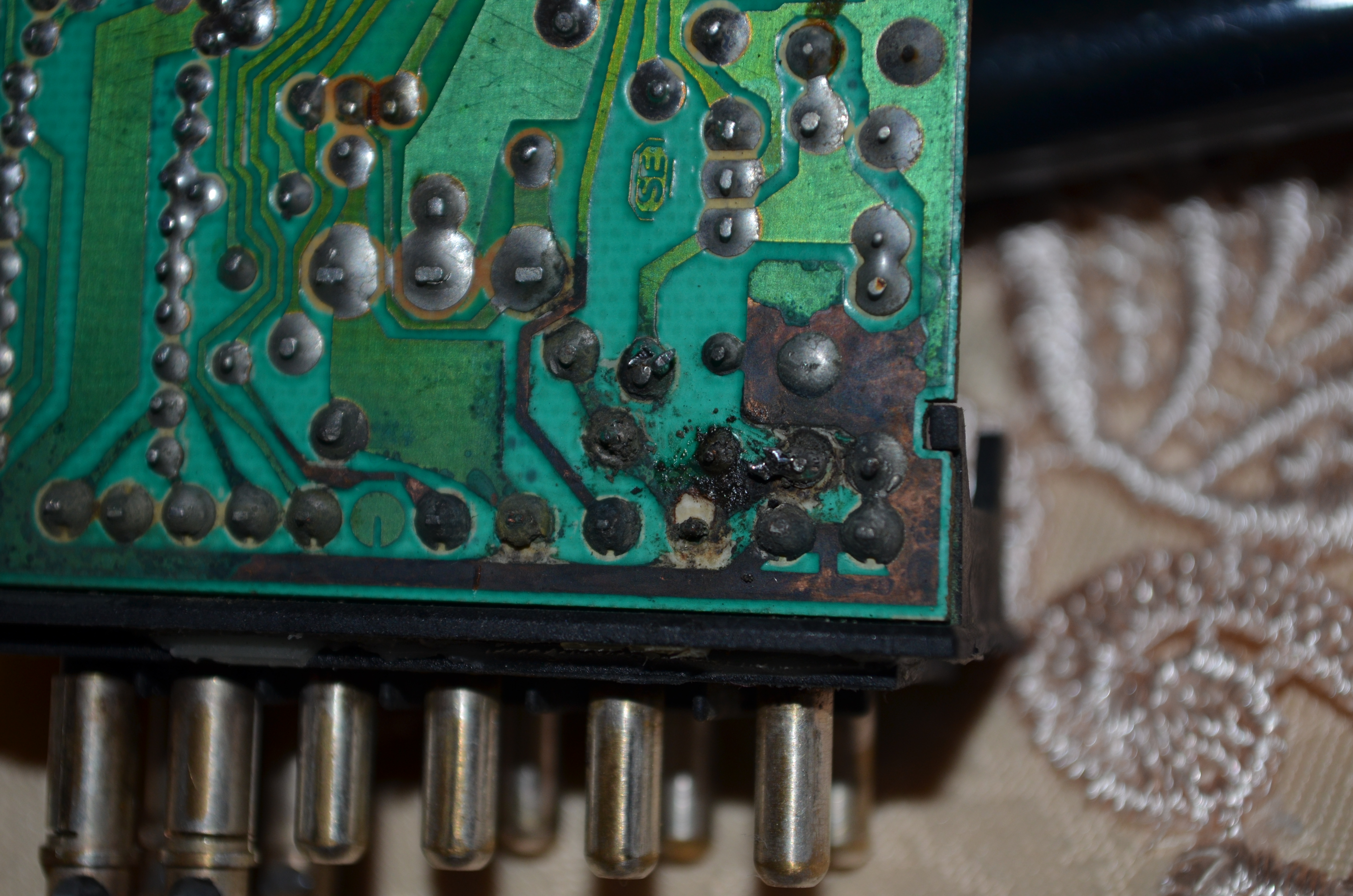

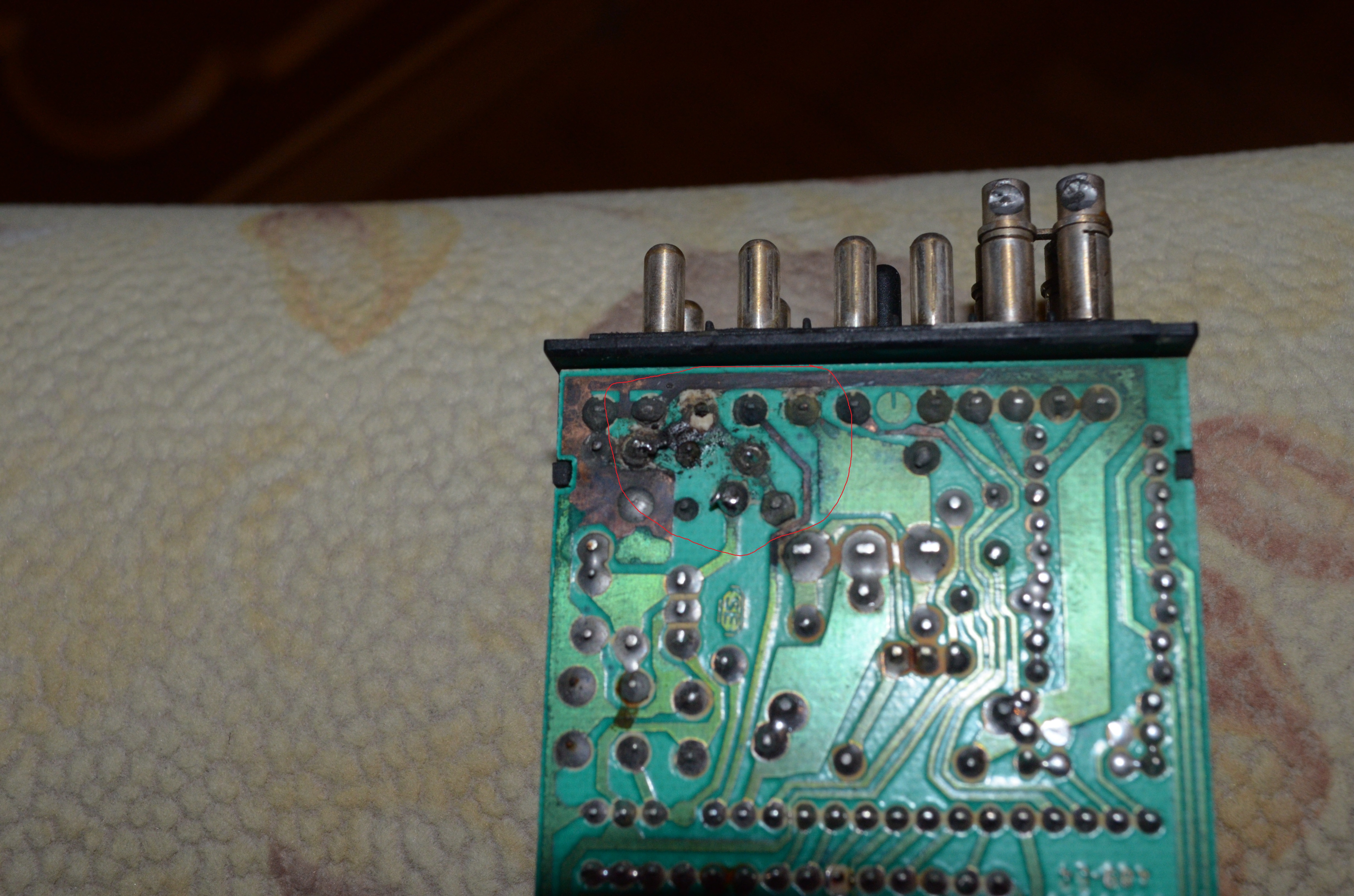

Можешь прислать четкое фото. Тогда смогу подсказать.

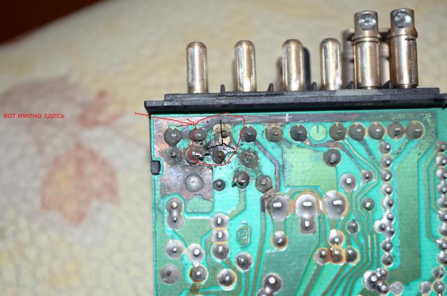

Привет! Возьми просто про паяй их. И все будет работать. Только посмотри всю пайку через лупу. Там может быть пайка кружочками потрескалась. Их тоже про паяй.
Что там пропаивать - там местами уже контактных колечек нет, там нужно перемычками соединять ноги деталей. И вообще его по местам впайки контактных пинов пропаивать нужно. Но имхо плате кирдык. Не факт, что оно заработает, т. к. похоже, его коротнуло перед тем как оно окончательно сдохло. Проще и дешевле купить бу за тыщщу.

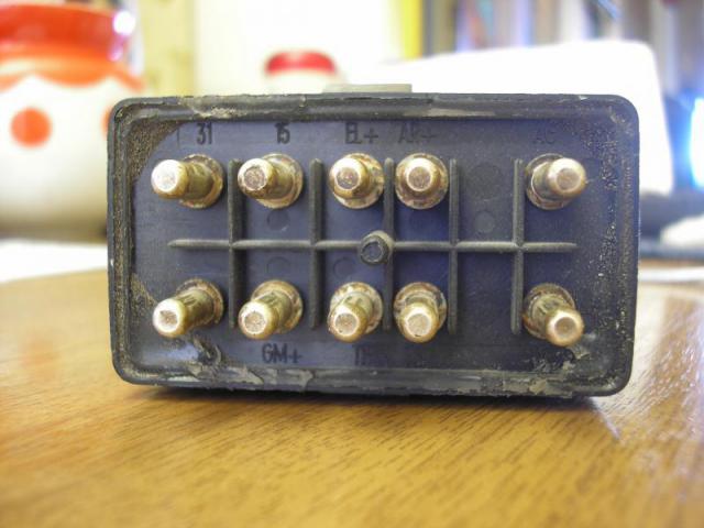

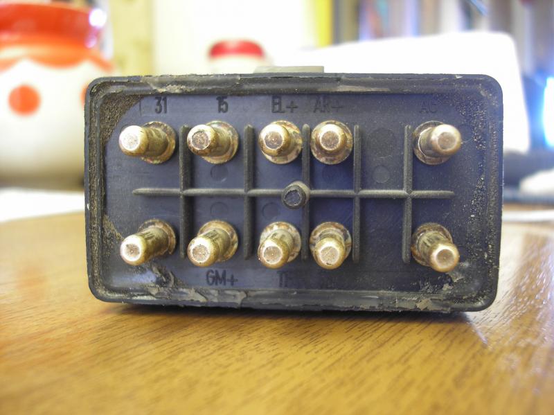

Можно поменять реле с 004 545 36 32 на 006 545 36 32 или есть какието нюанси

На любом радиорынке купи изопропанол и промой кисточкой плату , сразу будет видно где нужно пропаять.
