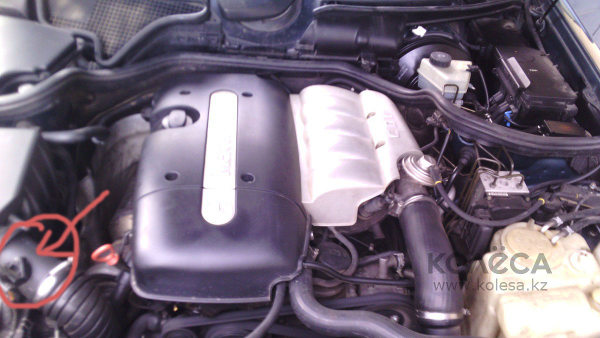

Авто - мерс 2.2 CDI, 2002г.в. Суть проблемы такова - перестал работать кикдаун, машина стала еле-еле набирать обороты, особенно чувствуется при 50-60 км/ч, хочешь идти на обгон, а машина разгоняется потихонечку, не спеша.
Сделал диагностику показала ошибку " Р0100-001 термоанеометрический расходомер воздуха напряжение сигнала слишком мало ". На просьбу показать где находится этот датчик мастер пожал лишь плечами мотивируя "на днях купил сканер, сам только учусь". Кто знает подскажите где он находится или у кого есть фото выложите пожалуйста!!! Заранее Благодарю!

Находим фильтр воздушный от него ищем патрубок по корому идёт воздух во впускной коллектор .
вот на фото краным отмечен фото не моё стырил с интернета=)

Разобрался, открутил расходомер, был весь в масле, промыл, поставил, кикдаун ЗАРАБОТАЛ!!!
Теперь возник новый вопрос - откуда во всасывающем коллекторе масло???????
