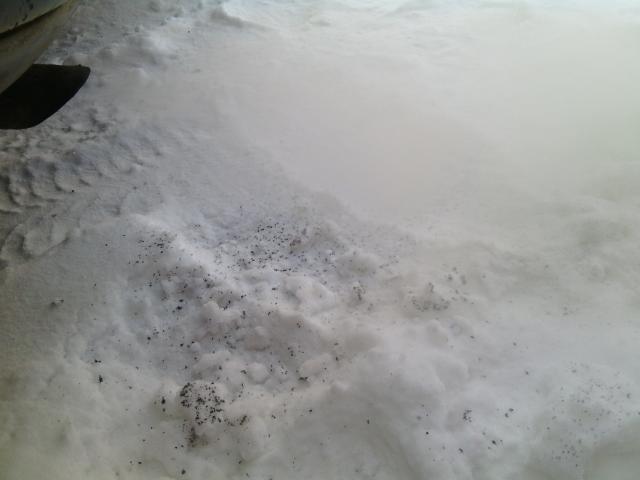

Подскажите что менять.Я полагаю маслосъемные колпачки.На холодную пока греетеся из трубы вылетают капли масла серовато-черные.когда прогрелся практически нет такого.Что менять?МСК или в настройке топлива проблемы.Двиг 102.Карб. стромберг.

расход масла и бенза какой?

у меня такая хрень была когда карб переполнял на холодную,мне карбюраторщик один все наладил,а самому лучше в карб не лезть

Масло особо не замерял расход,но переодически доливаю.бенз в по трассе около 8

8л это отличный расход!может дело и не в карбе!

ну до этого таз был поэтому к такому расходу не привыкну еще.кажется что многова то.)))Я думаю что дело в маслосъемных колпачках,если таковые здесь имееются.Искал по электронному каталогу Элькаст их так ничего подобного и не нашел.Ощущение будто кроме гидриков больше ничего там и нет сверху.

Это просто сажа с влагой летит, что за нервы.

+1, у меня также, конденсат с грязью

То есть в этом никакой беды нет?
p.s. клушак так себе.Может если заменить гаситель и последнюю банку такое если и будет но в малом количестве?

Все нормально,при сгорании бензина образуется пар (конденсат),а изношенные,задубевшие колпачки начнут под-
сасывать масло (сизый дым из трубы) при движении,когда переключаешься или тормозишь двигателем.
