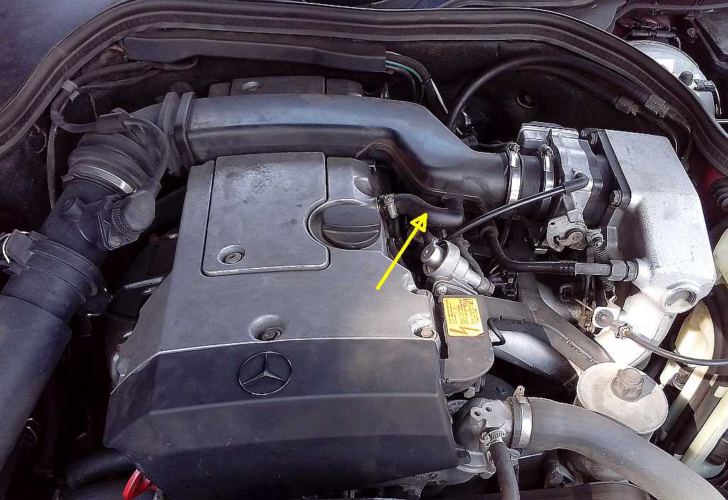

Рукав для забора воздуха к возд.фильтру от выпускного коллектора уже впендюрил.
Не понял, _откуда_ сбрасываем конденсат в районе левой фары?
Патрубок от гбц - это тот, что входит в плоский хобот неподалеку от ДЗ? Тот, что стрелкой на фотке показан? Чё-та не понял - как это его снять? Заглушить отверстие на гбц? А конденсат сливать из того места, куда он должен входить?
