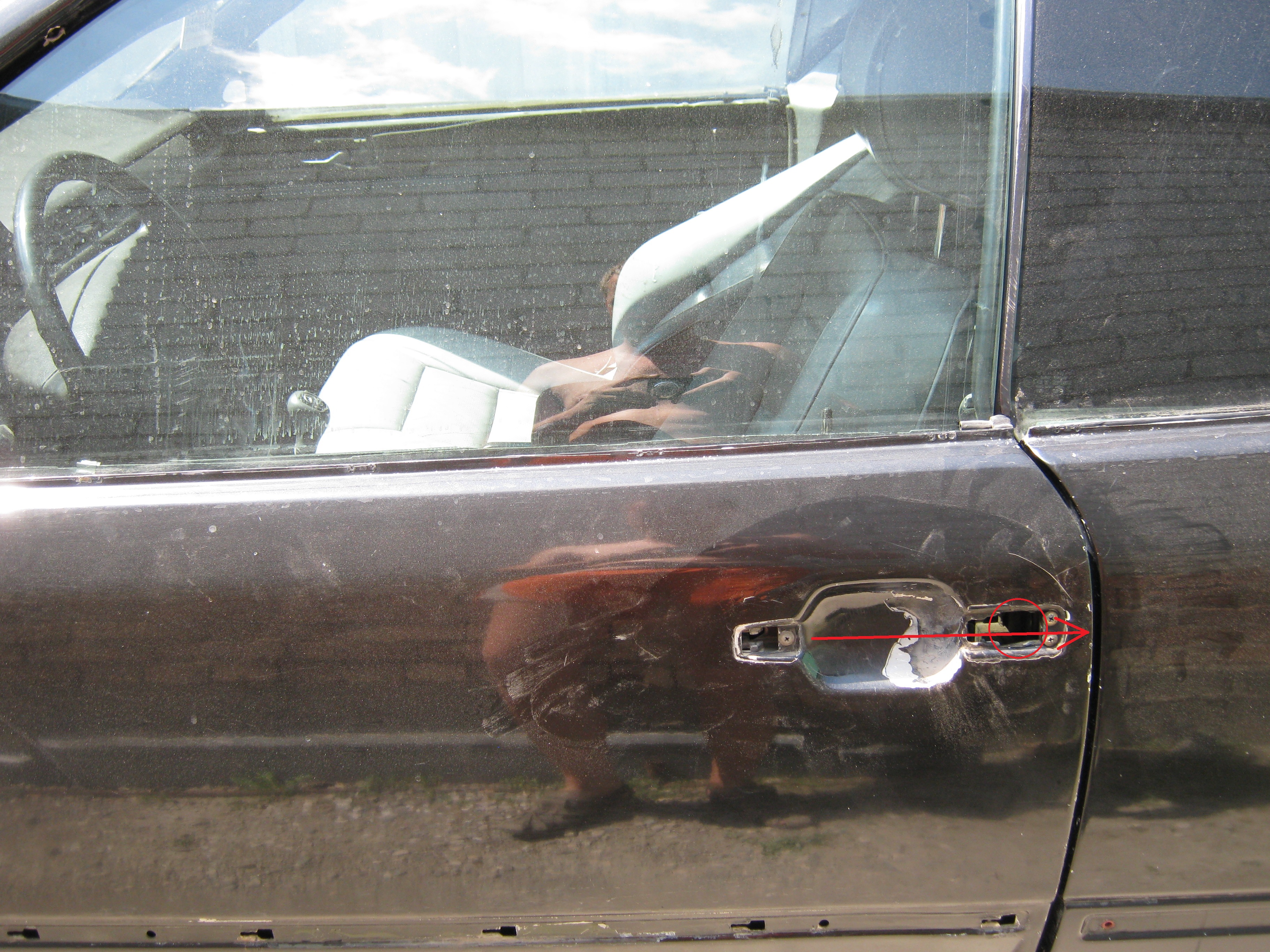

поправлю чуть - тянуть надо в сторону отверстия с заглушкой! кружочком отмечено расширение- в этой области выйдет личинка. Сам процесс - отквырнул заглушку, шестигранником отпустил винт(полностью лучше не откручивай, да и толку нет, этот винт как раз и прижимает личинку и не дает ей ходить по горизонтали) потянул ручку целиком к себе(отверстию с заглушкой), она подастся буквально <1см? после ручку толкни обратно как она была, личинка получится отдельно от ручки (увидеш щель), вытаскивай личинку9(не помню только надо ключом проворачивать или нет), с ручкой еще легче. не разберешься пиши.

У тебя на ручке личинка для ключа, я так понимаю? И чтобы вытащить надо ключем немного повертеть, а у меня нет личинки под ключ, только ИК-порт, хрупкая вещь, боязно к ней силу применять. Но буду пробовать тянуть.

выше над тем винтом, который ты с торца открутил, есть еще одна "заглушка" побольше, ее каккбы на себя вытащи

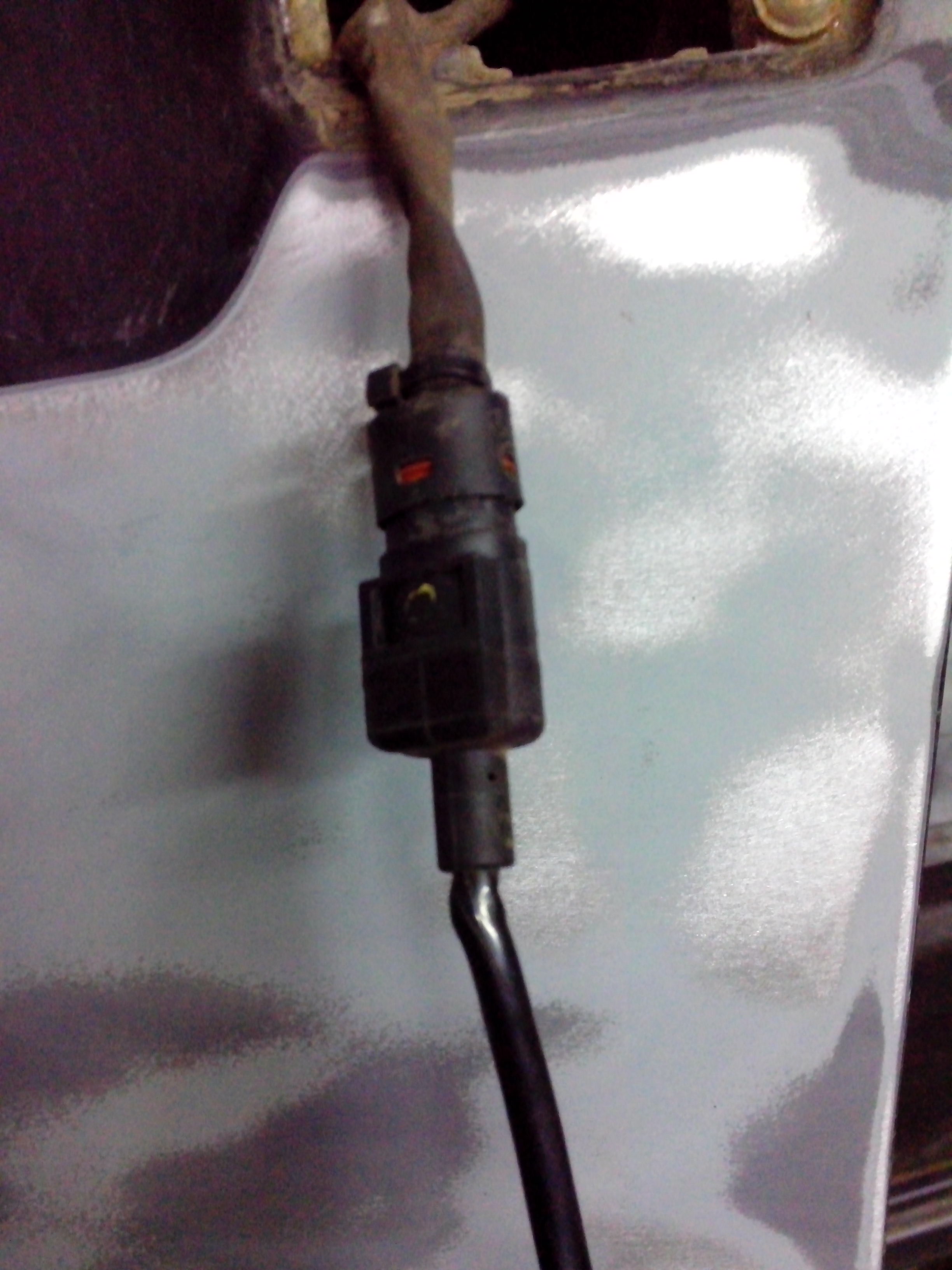

Всё! Получилось! Спасибо за совет! Только небольшая заминка возникла с проводом который идет на ИК-порт, щас думаю как отсоединить и не сломать

во первых, работая с пласитком на морозе шанс его сломать оч велик. предполагаю, что проводок подцепи, например крючком, потяни аккуранто, ппока наружу разьем не вылезет.

Работы все проходят в теплом боксе, но клипсы от листвы все равно отлетают в неизвестном направлении на ура :biggrin: Вот я так понимаю датчик, который надо отсоединить, верхнюю часть(кожух) от пасиков как смог аккуратно отсоединил, там идут провода через плотную резинку в нижнюю часть( IMG_20140125_123315.jpg чуть поковырял, по-отгибал, но пока что увы... Подскажите правильно ли я все делаю или вообще не в ту сторону копаю???

Всё! Снял! Всем удачи!
