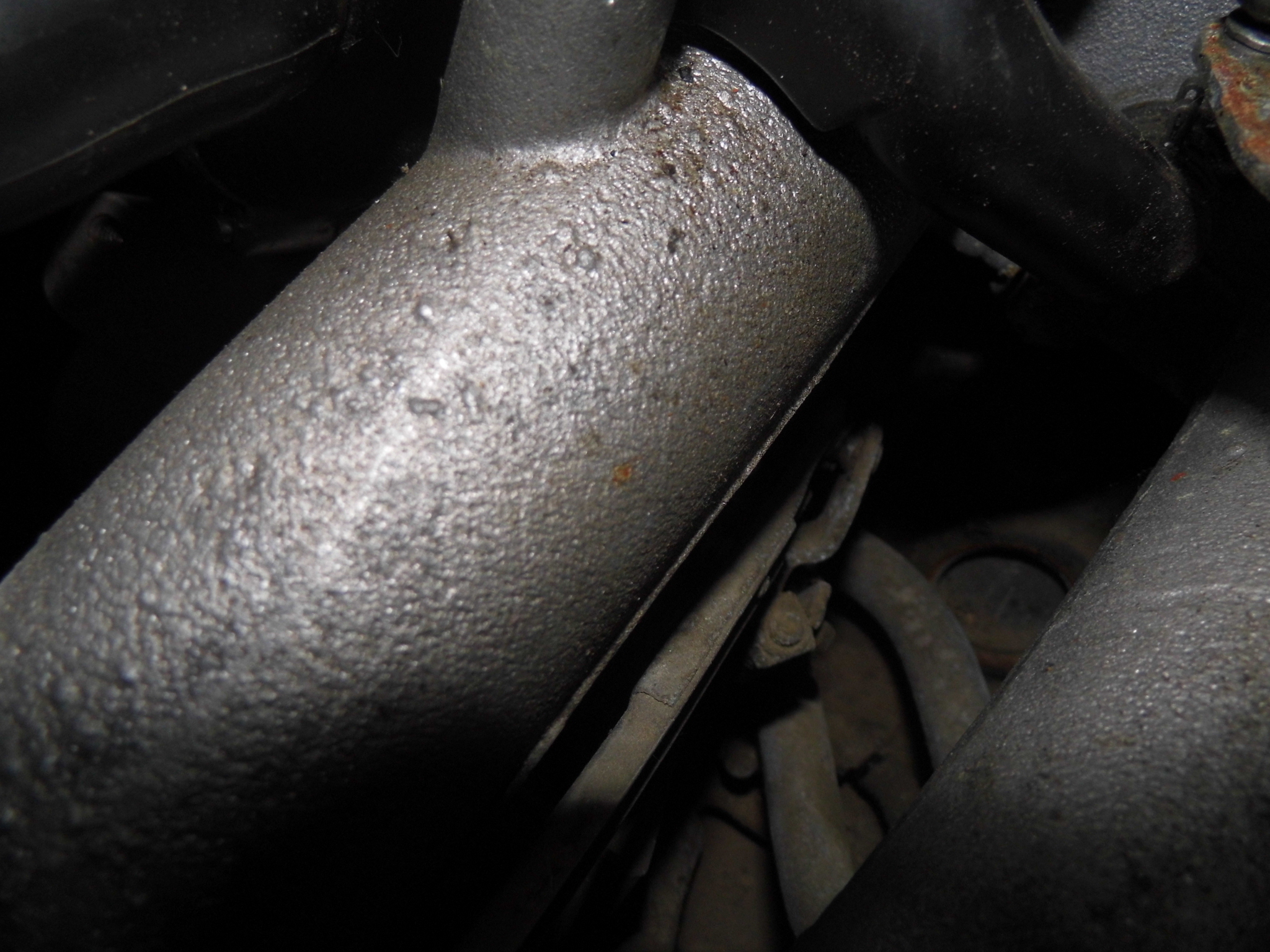

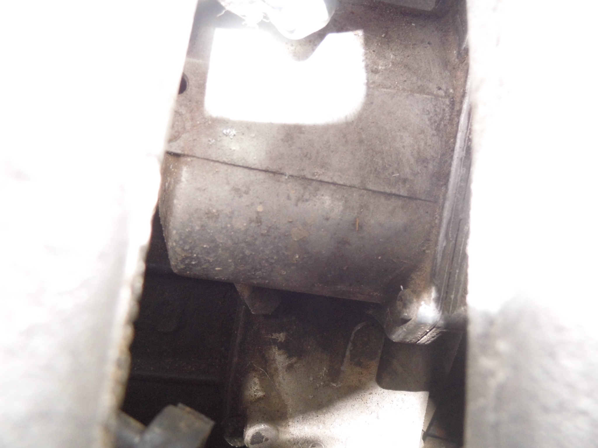

Добрый день. Уважаемые знатоки , определите по фотографии ,что это за прибор ? С дроссельной связана тягой. Круиз-кантроля у меня нет.
Мотор 104,981 коробка автомат ![]()
Неизвестный Прибор

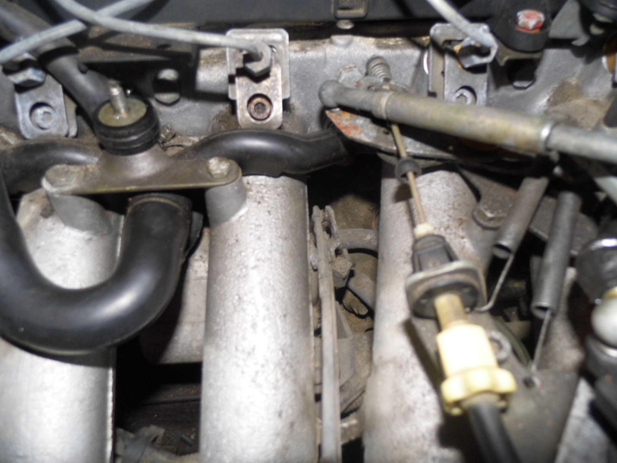

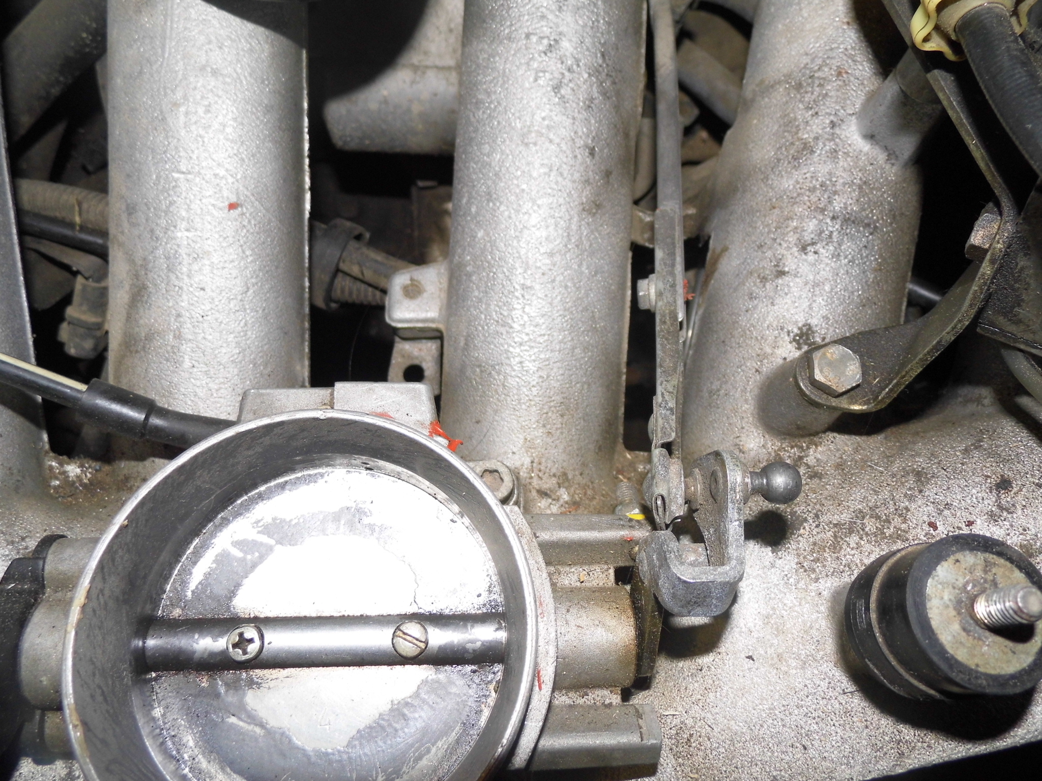

Мужики ,вспомните может кто нибудь сталкивался с этой штукой. Проблема в том ,что она не позволяет полностью закрываться дроссельной заслонки,особенно на холодную .Снимаешь тягу ,все закрывается нормально . Стоит под впускным коллектором .

Белый барашек это на тросике газа ? А связь с этой приблудой ? Она связана с дроссельной отдельной тягой, другая тяга /она на фото снята /связана с управлением газа и АКПП. Так вот пока подключена тяга с этой приблуды ,дроссельная не закрывается полностью почти на 1см .Снимаешь тягу ,все нормально.
Я все облазил и машину и интернет больше всего это напоминает электронную педаль газа. Только проблема в том ,что управление на руле у меня нет ,да и электронного блока нет.

могли выкинуть остальное от круиза, а осталось это. или электронная педаль, или круиз. больше вроде нечему из устройств мерса дергать за дроссель

И получается если не ставит тягу от этой приблуды, то не чего теоретически не должно изменится ? Просто ставить ее патом неудобно .сейчас пока все снято все доступно

Большое спасибо, DRdm, ты оказался прав . Это остатки круиз контроля ,И получается если не ставит тягу от этой приблуды, то не чего теоретически не должно изменится ? Просто ставить ее патом неудобно .сейчас пока все снято все доступно
сам сервопривод . Так что со спокойной душой снимаю тягу и все . Вопрос будем считать снят.
