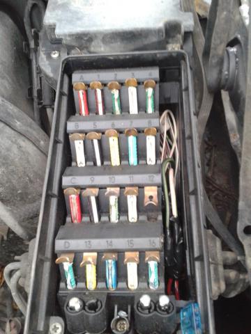

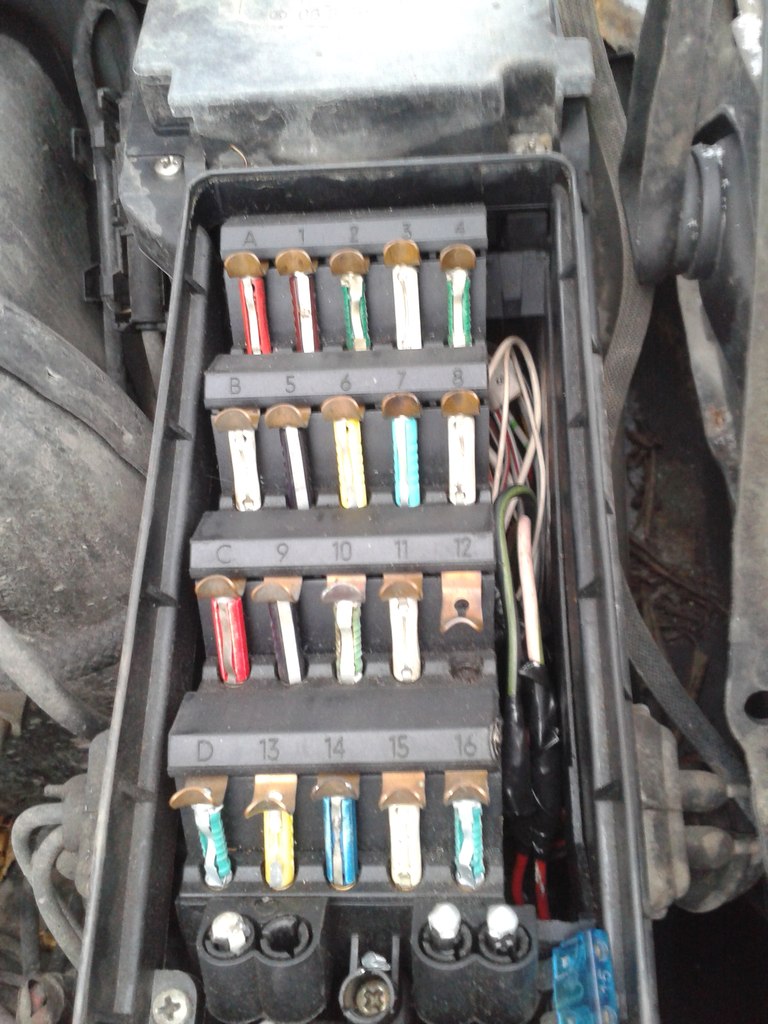

предохранители сфоткал, вроде всё в порядке? припухлостей не видно во всяком случае.

зачем фотать преды если они проверяются не визуально а прибором или лампочкой...
диагностику нужно делать, а то получается у тебя все в порядке(по фото :) ) а проблема есть...
