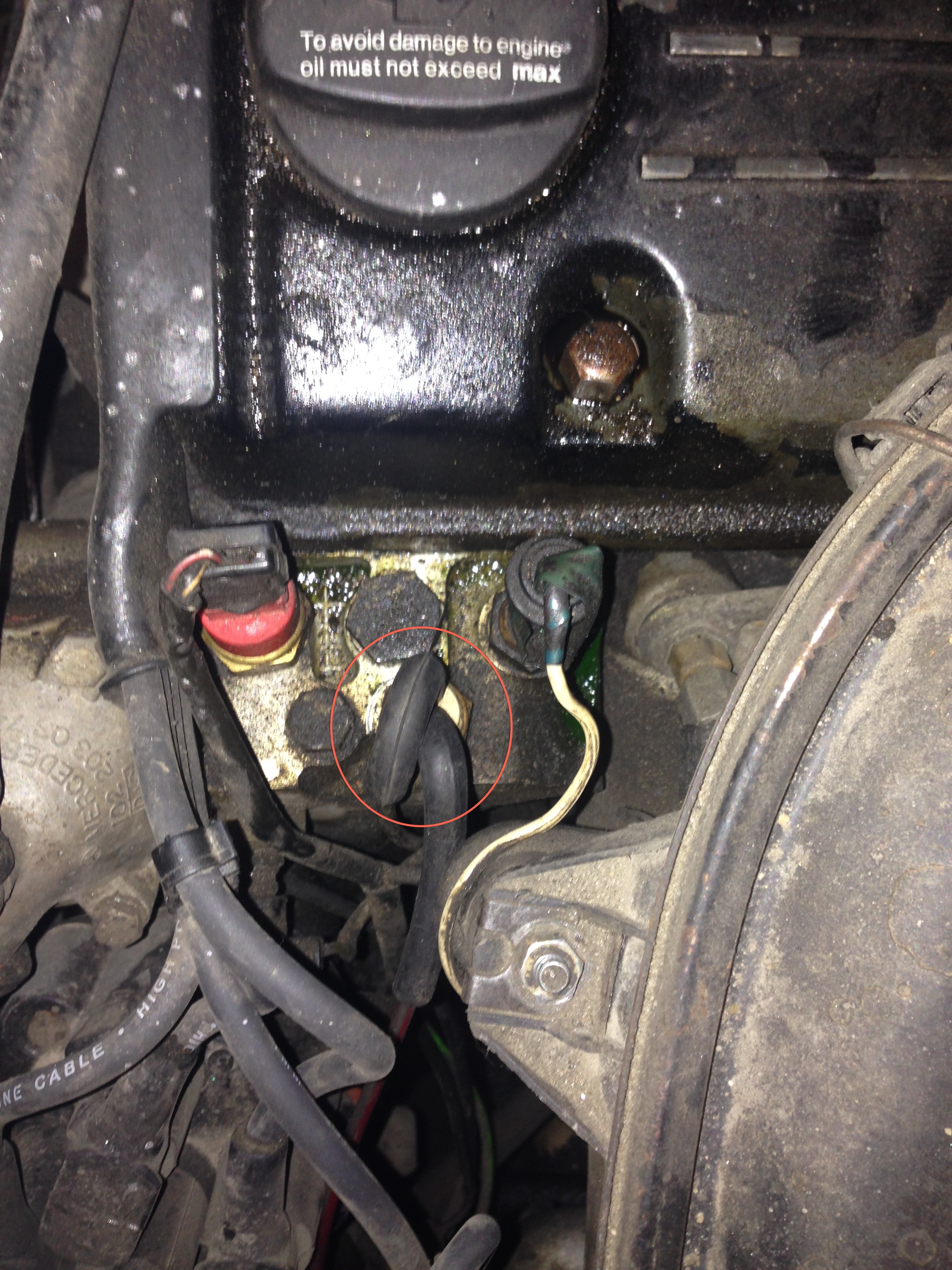

Уважаемые форумчане подскажите пожалуйста что это за клапан, для чего с него идет вакуумная трубка на трамблер и как проверить реагирует ли трамблер на всю эту конструкцию? Попробовал дунуть в трубку которая идет в трамблер в себя и из себя, на работающем и не работающем двигателе, реакции ни какой. И еще, с этого клапана идет трубка на дроссельную заслонку,зачем???

термовакумник зажигания

Через него трамблер получает разряжение при холодном запуске(до 60*С и делает опережение раньше) далее вакуумное опережение работает в штатном режиме.

Я так понимаю что в трамблере должна быть какая нить мембранка? А может эта мембранка или что там, помереть? Потому что реально когда из трамблера из трубки высасываешь воздух ртом ))) ни какого сопротивления нет, и при открытой крышке трамблера бегунок не шевелится.

Подавая разряжение на вакуумкорректор бегунок не будет двигаться,будет датчик импульсов на опорном подшипнике.Походу мембрана прохудилась.Попробуй подутьв шланг вакуумкорректора что будет.

Если дуть или втягивать в шланг на тромблер, ни при заведенном ни при за глушенном двигателе ни каких изменений. Вакуумкорректор, предыдущим "умельцем" удален как класс, с этим тока предстоит разобраться. Если дуть или тянуть шланг в сторону термоклапана, то пока он не на греется, не продувается. А зачем с него через тройник идет шланг на корпус дросселя?! А если всетаки мембрана прохудилась, на сколько это критично?!

Ну его название за себя все говорит.в режиме малых нагрузок разряжение двигает мебрану в сторону увеличения УОЗ.При увеличеии нагрузки до максимума мембрана возращается в нулевое состояние,таким образом спасая от детонации.Ну еще один минус,появляется лишний подсос.
