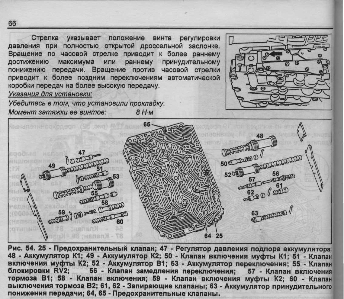

#10 ОФФЛАЙН   faust_gsm
faust_gsm
  • Cообщений: 121
  • Город:Беларусь, Жлобин
    W124, e220, 1994
Отправлено 09 February 2014 - 09:57
кто-нибудь что-нибудь подскажет по моей теме. вот попалась на глаза картинка, поможет в моем вопросе, кто-нибудь знающий отзовись

сам с собой общаюсь в своей теме)) если кому интересно, сегодня снимал поддон 3 раза, в сумме выкрутил этот болтик на 4 оборота. итог... с 1 на 2 при 4700-5000
со 2 на 3 6000
с 3 на 4 5000
на сегодня устал, думаю, завтра, если открутить еще, что будет? переключения на 2 и на4 увеличатся, а что будет с 2 на 3? но сегодняшний результатиуже радует. а да, кик ДАУН срабатывает до 123 км/ч, это уже хорошо
