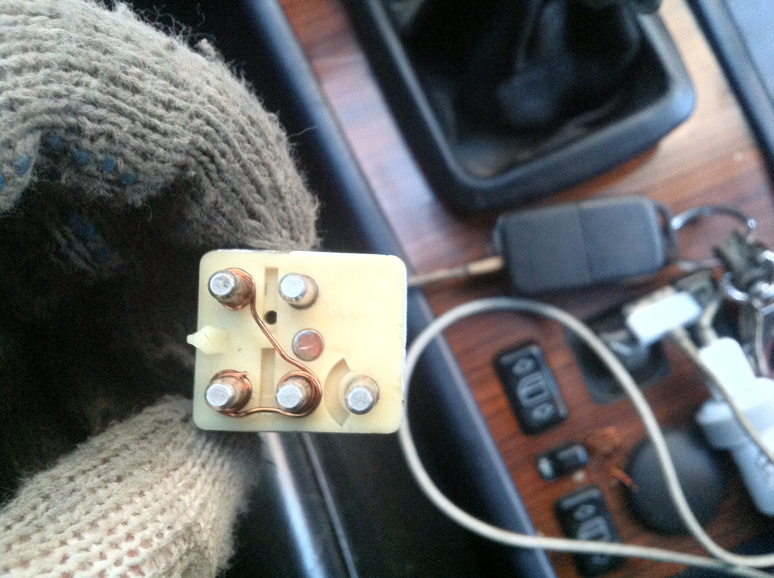

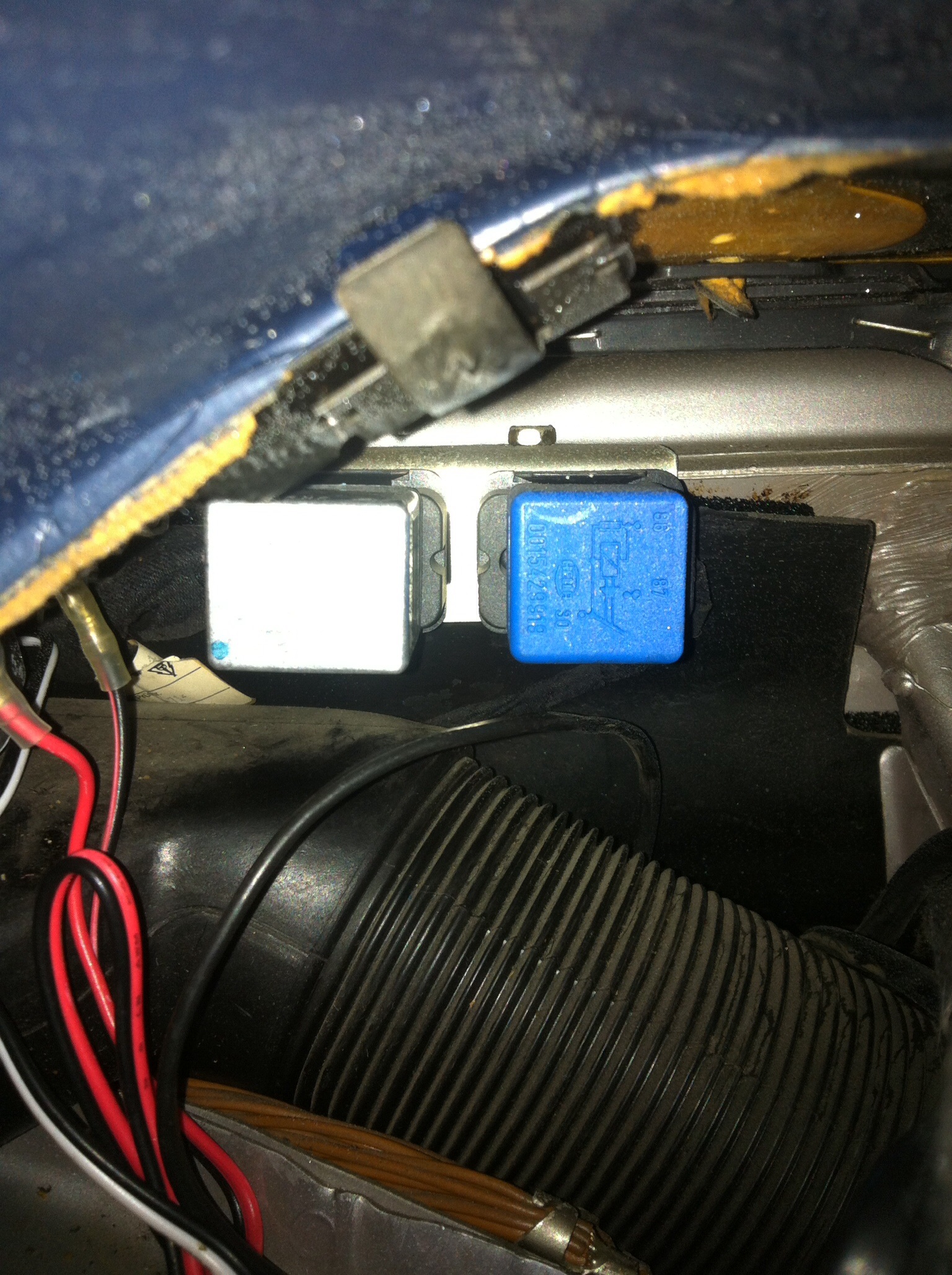

Нашел реле за приборной панелью, разъем на стартер не увидел, замкнул ножки 30 87 и 87а (на всякий случай), с тестером работать невозможно-холодно, и провода тестера задубели. Результата ноль. Слышно стало что под капотом щелкает реле.
Есть у кого еще идеи что посмотреть можно или все таки придется до тепла стоять и прозванивать все провода?
Еще мысли есть а не может заливать какой контакт?

Есть предположение что проблема с сигнализацией (штатной), а именно режим "типо иммобилайзер". Но по совету поставил на реле перемычку (см. Фото) не помогло. До тепла возиться со всей проводкой нет желания вот и спрашиваю кто чем "лечил" подобное.

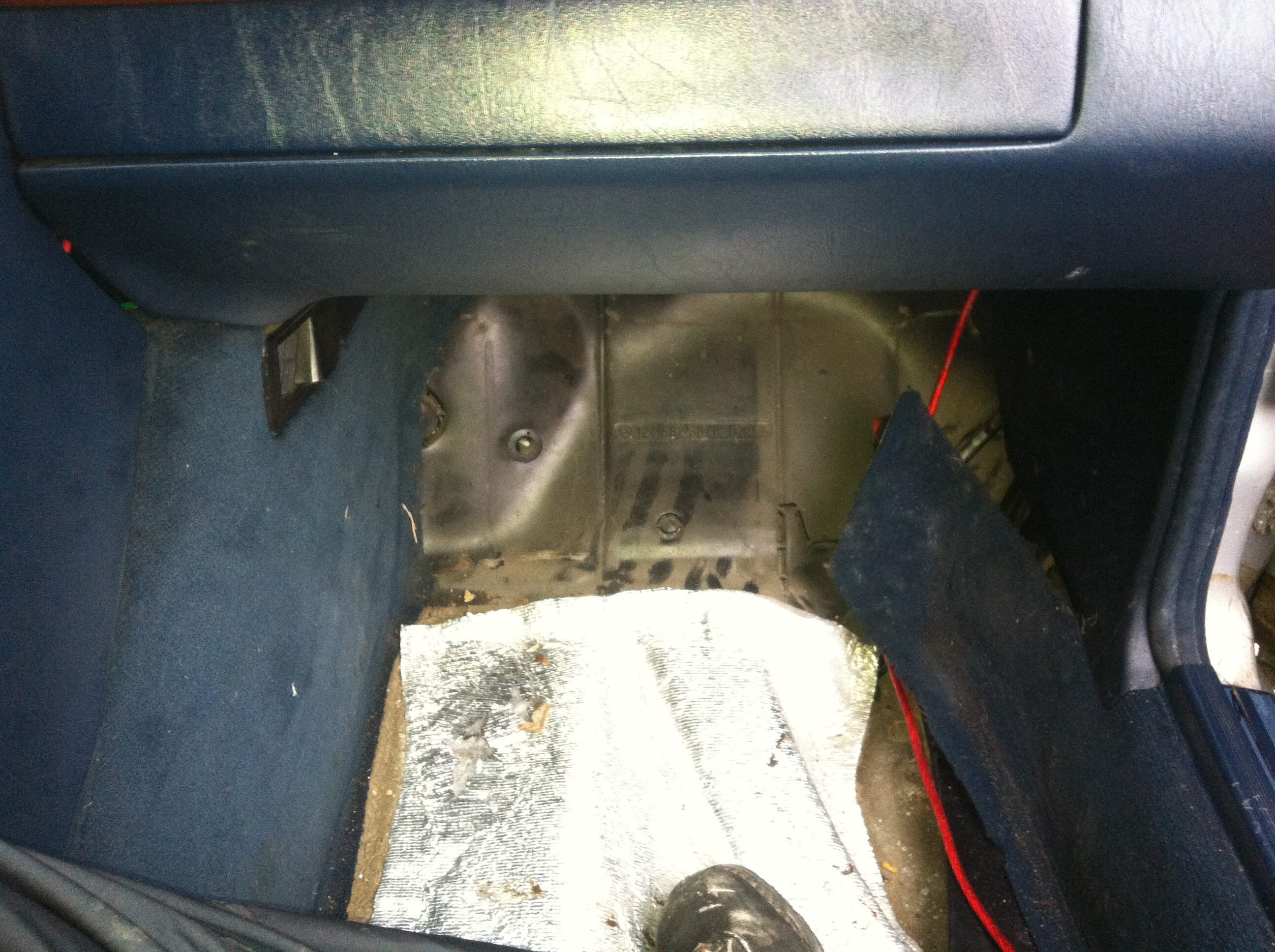

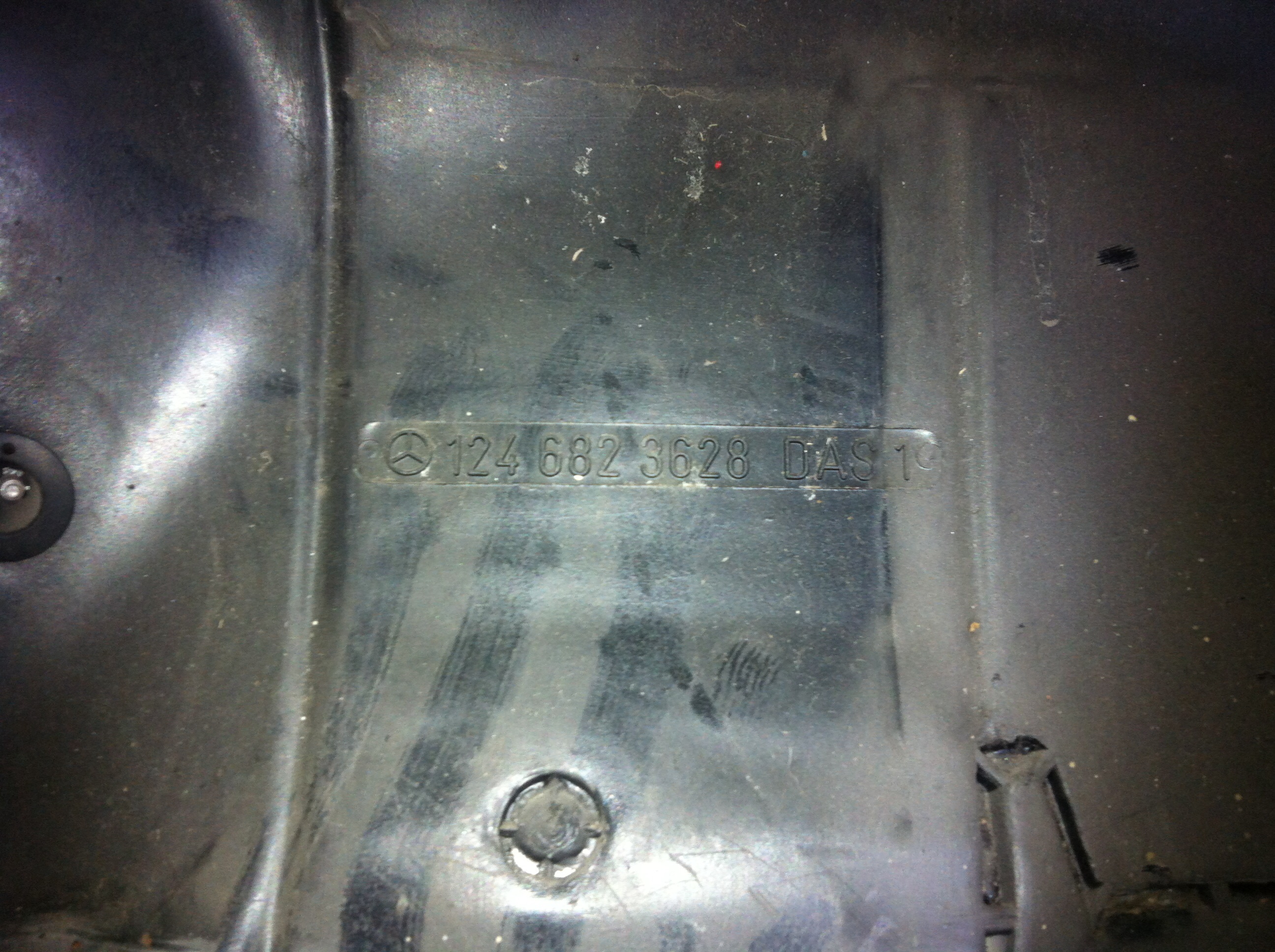

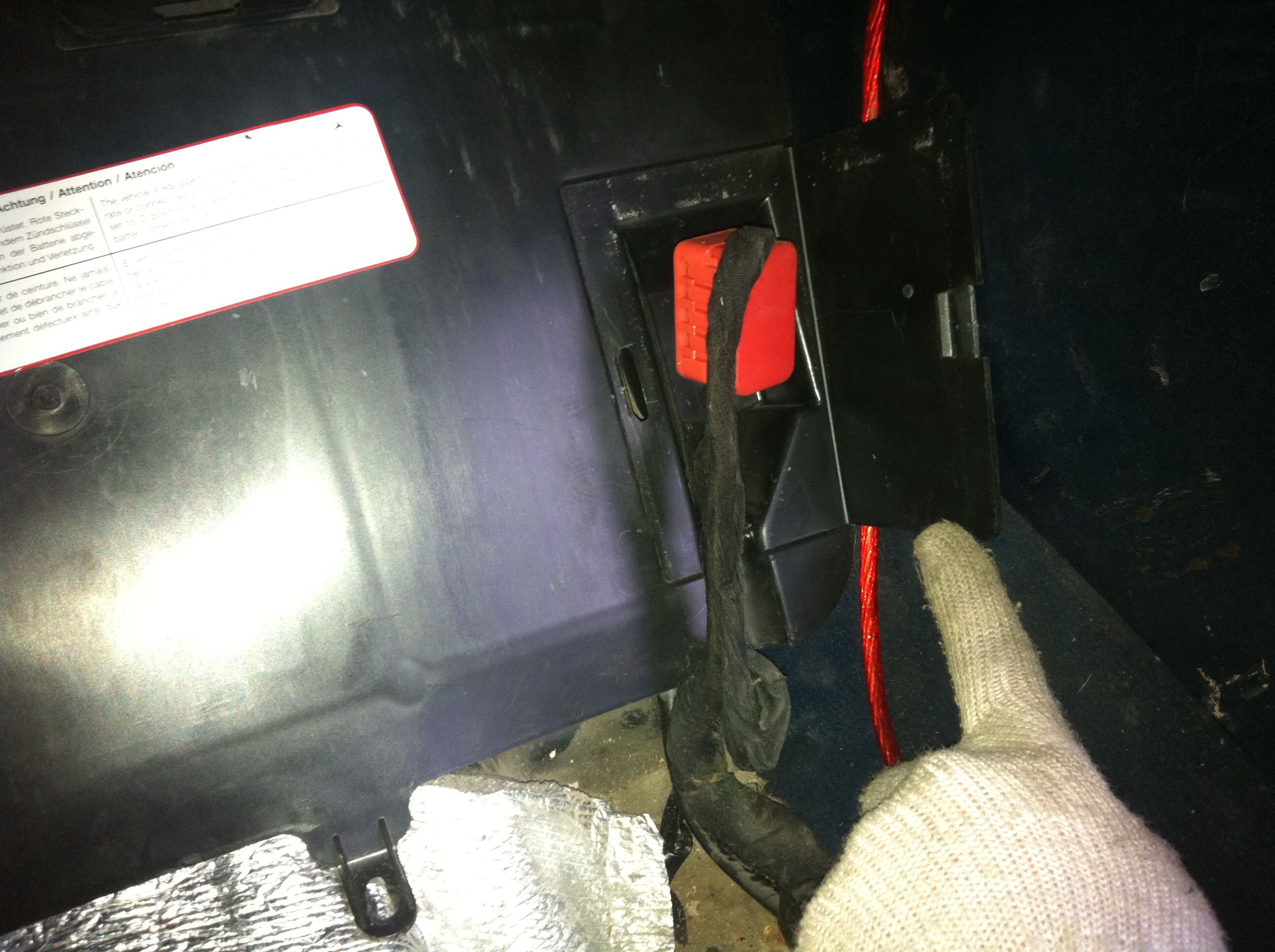

Народ! У кого есть схема проводки до реле сигнализации.
Проверил проводку от ручки водительской двери, все в норме, видимых повреждений нет.
Не нашел блок в ногах пассажира..
Проверил все реле и предохранители, все нормально.
Проверил провод от кузова к движку. +от аккумулятора -на движке 12в
Подключил клеммы вольтметра на контакты для реле (за блоком предохранителей) при повороте ключа напряжение подается но меньше вольта. Проводка за приборкой цела, но дальше уходит за печку, куда идет не понятно. Кто знает подскажите
