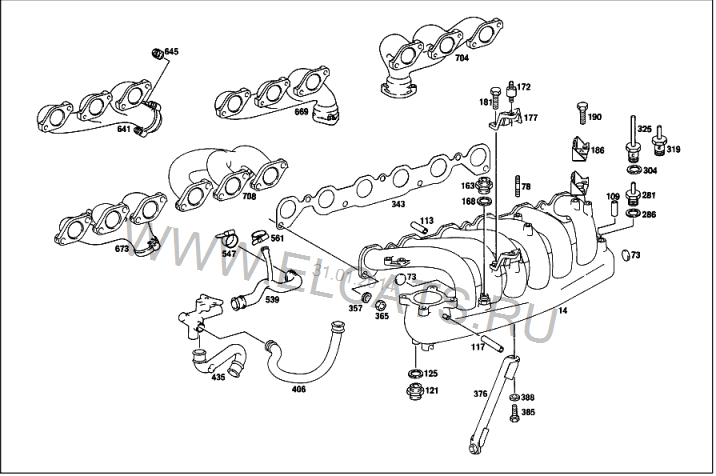

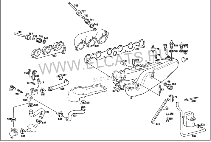

В общем возник такой вопрос. Имеется авто с карбовым М110.922. Есть дикое желание переделать его в инжекторный. Судя по инфе понял, что были авто с 170 (примерно) и 185 сил. И получилось так, что в наличии имеются два разных впускных коллектора. Посему хотелось бы узнать, какой из них идет под большую мощность.

Второй вариант для моторов большей мощности.
