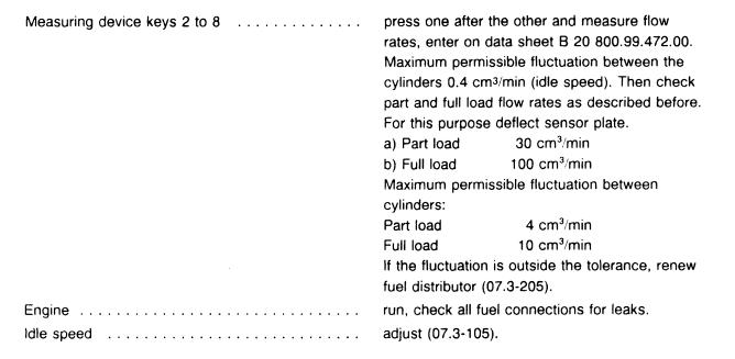

Вот это пишет мануал.. что немецкий, что американский..
А вот что пишут про налив..
Может я там что-то неправильно понял.., всегда думал что другие цифры.. может кто поправит..

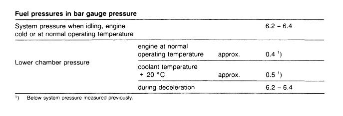

Спасибо. только не совсем понял 6.2-64 это верхняя нижняя камера?
Это системное давление. 0.4 - дифдавление(0.5 на холодную)

Да, это не крайнее положение лопаты. "Full load" - это положение диска при котором он реально опускается при полной нагрузке. Должно быть еще указано расстояние от центра диска при котором должен быть такой налив. Как например для 102982, где-то выкладывалась таблица, не нашел:
http://www.oldmerin....h...t&p=1248678
А вот 170-180мл/канал это уже крайнее положение НД.
Вот нашёл:
http://www.oldmerin....h...t&p=1282607
