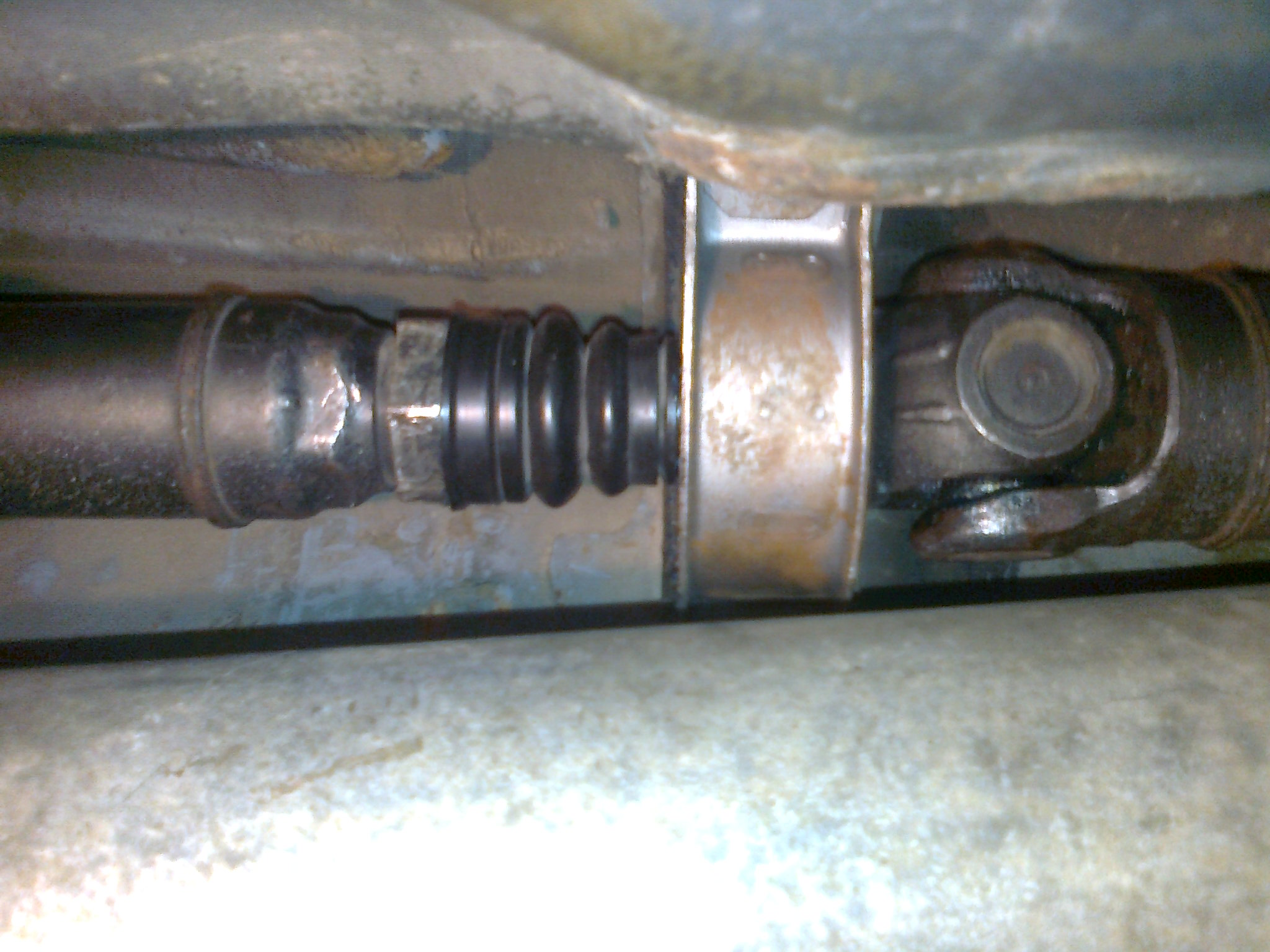

доброго дня, штудирую систему кардана, была легкая вибрация и гул на 75-100 км/ч на нейтралке и под нагрузкой при отпускании газа, но чуть меньше, болты задней муфты были плохо затянуты-подтянул, вышесказанные вопросы практически исчезли ( сама муфта уже "пошла"-трещины, нитки полезли ), обнаружил порванную опору подвесного-заменил ее (предпочел teknorot нежели swag и febi, и цена выше)и муфту тоже, подшипник был б/у, живой, новой смазкой забил, кардан не помечал, не заморачивался по причине заводских меток....выскочил на трассу и не поверил ушам-гул еще больше стал чем прежде на таких скоростях, где я косякнул, какие будут мнения? навсякий случай фотоФото1071.jpg
