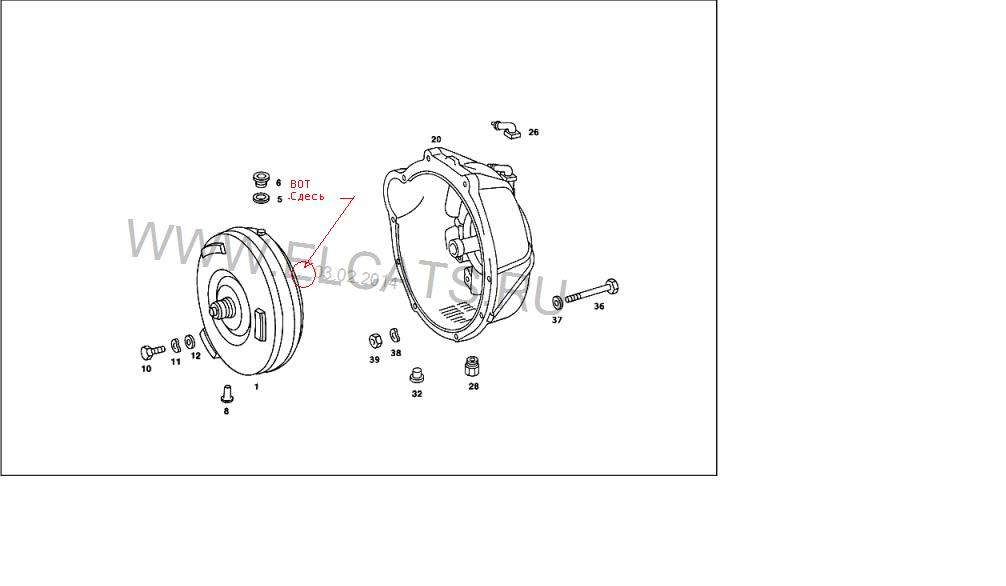

Доброго времени суток. Если коробка Автомат(АКПП), то скорее всего стучит механизм зацепления Гидротрансформатора("БУБЛИКА")с АКПП.
К сожалению скоро "отстучится" ( Был прецедент на W 123 с АКПП)
Поэтому и масло из АКПП бежит (поглядывай уровень),сальник разбило.
