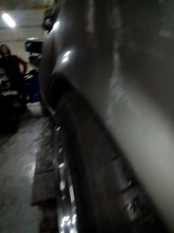

Очень интересно встанут ли R17 8.5jj ET30? Срочно нужно узнать
#10 ОФФЛАЙН   Al
Al
  • Cообщений: 1069
Отправлено 26 February 2018 - 13:15
встанут, но сзади будут выглядеть убого.
сзади нужен вылет ближе к нулю или отрицательный

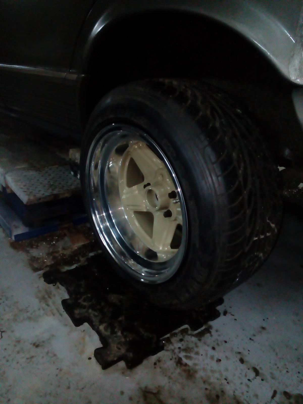

Что именно будет убого? Можно фото получше сделать? Какие параметры дисков на фото?
#12 ОФФЛАЙН   Al
Al
  • Cообщений: 1069
Отправлено 26 February 2018 - 17:58
на фото 10J ET-8 (МИНУС ВОСЕМЬ), следующая сессия летом, увы.
а с вылетом ПЛЮС 30 они будут глубоко в арке, как  на 24-ой Волге

А крыло не трёт? Что за диски такие? Вроде пента но 10j пента слышу первый раз. Это R17?
R16, в основном шел на вайды.
с узкой 235 резиной на плотной подвеске без занижений тереть не должен
