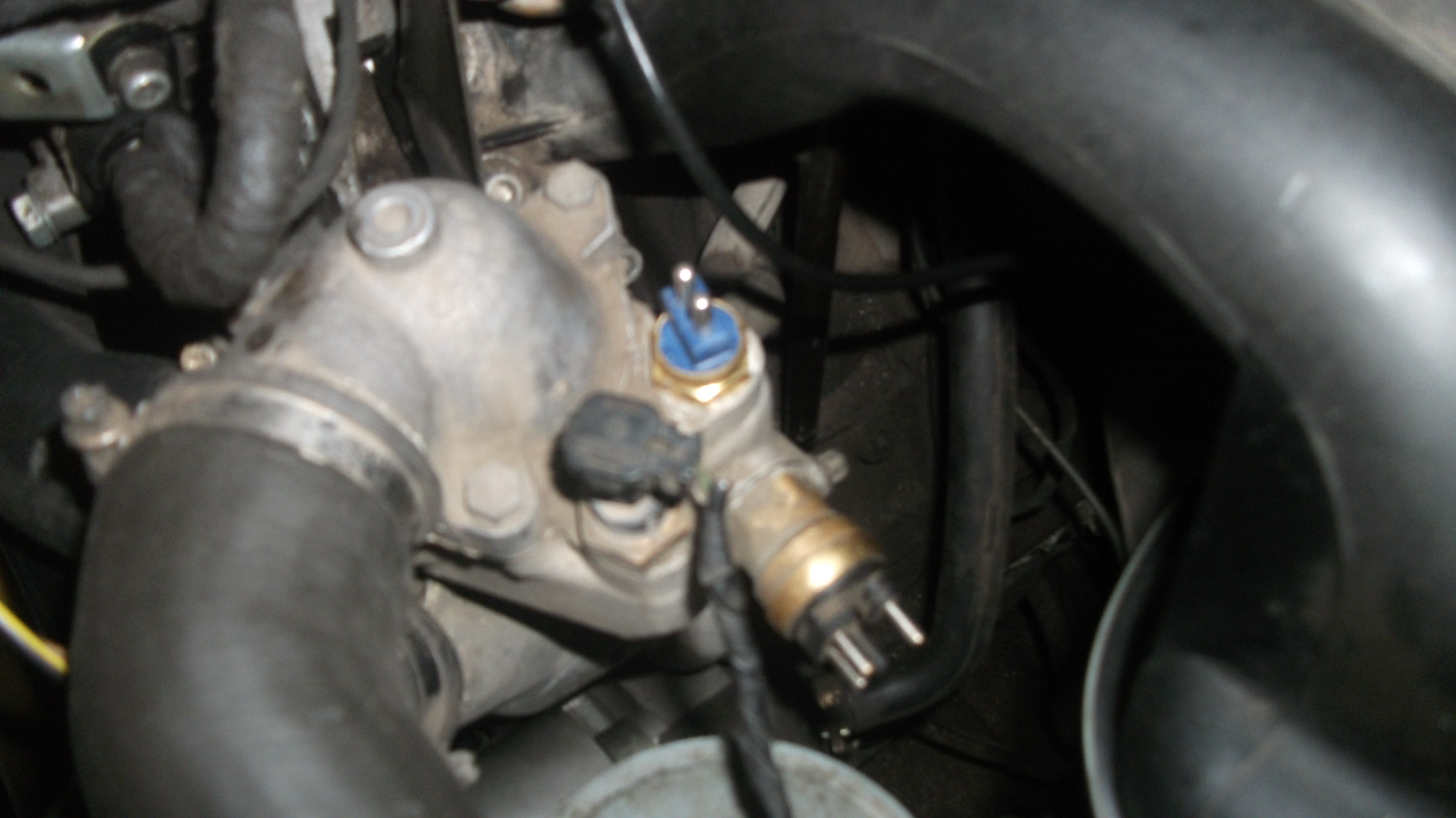

Всем привет,
подскажите по фото 104-ого мотора ХФМ, синий датчик похож на ДТОЖ для мозгов?
Дело в том, что пробивая по ЕПЦ датчик я получаю 2 разных датчика, которые по разъему отличаются от синего на фото....

    w124 Е320
Отправлено 02 February 2014 - 12:41
он самый.
для авто с кондеем.

мне всегда казалось что синий он просто на печку\кондей, а на мозг свой датчик...

да, синий вкл/выкл. карлосоны . ( значь, где больше контактов тот ина мозк.

меня интересует датчик на ЭБУ... на этом фото синий датчик идет на ЭБУ... это терморезистор, но его хар-ка кривая...

Синий датчик это на включение доп вентиляторов при перегреве.
На фото нет датчика для мозгов так как должен быть или круглый разъём с четырьмя контактами или прямоугольный в зависимости от года выпуска.

Голубой датчик используется только для ЭБУ климата. По его сигналу включается эл. вентилятор на 2-ю скорость. К ЭБУ HFM этот датчик отношения не имеет.

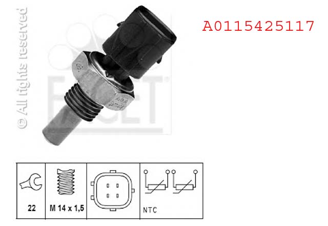

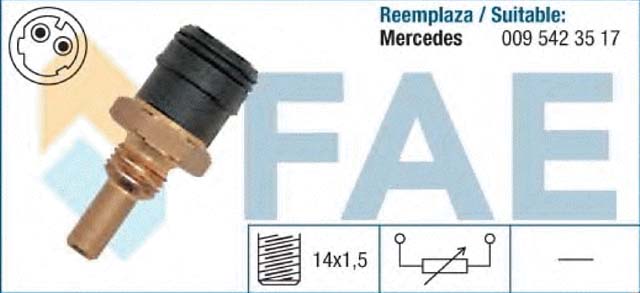

Датчик температуры ОЖ для ЭБУ HFM был двух версий:
Во второй версии второй терморезистор используется для указателя температуры ОЖ в электронной приборной панели (202, 210, 140)
Вот!!!
это то что я ждал... ибо по ЕПЦ и потом увидев фото датчиков - они совсем другие!!!
но на данном моторе на ЭБУ заведен этот датчик, знатный колхоз в общем!
Спасибо!
теперь все сомнения отпали....
PS: krosha спасибо, именно эти фото я и видел когда пробивал оригинальные номера датчиков (первый ставилис на первые моторы, потом второй стали ставить)...
но меня смутило что утверждалось что именно синий на ЭБУ, а опыта ковыряний этих моторов своими руками нет, отседова сомнения :)

На том месте где должен стоять интересующий тебя датчик вкручен другой со 102 мотора трех контактный.

если провода которые идут на этот датчик перемкнуть то включаеться вентиляторы кондиционера!!!!! я думаю это аварийный выключатель на то случай если вискомуфта в отпуск уйдёт!!!!!!!!

чёрный датчик идёт на образование смеси а одноконтактный чёрный идёт на приборку на как и у всех моторов))))
