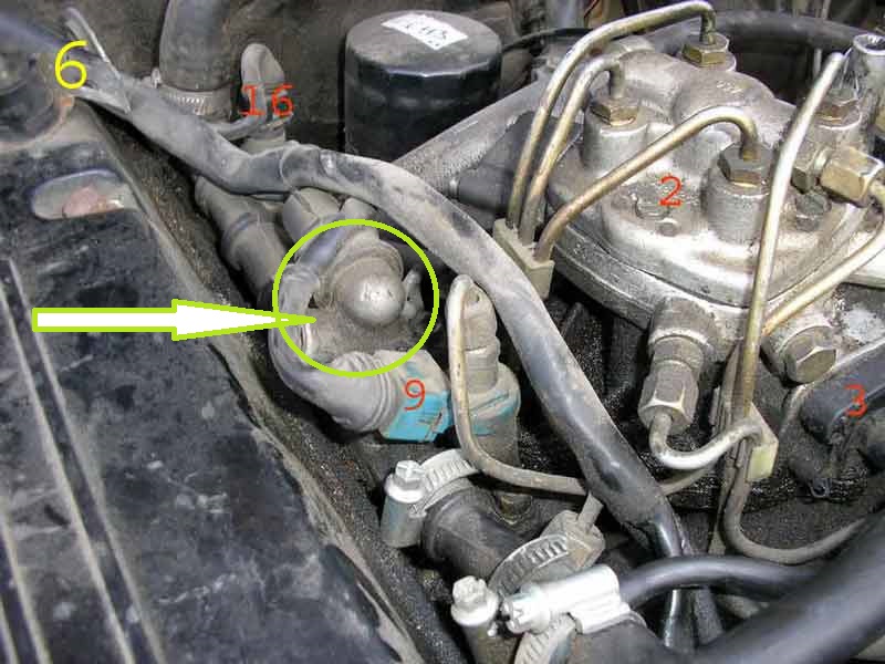

Скажите пожалуйста Что вот это за штуковина ? И P8140524.jpg как её регулировать?

На фото, клапан дополнительного воздуха регулирует ХХ.
