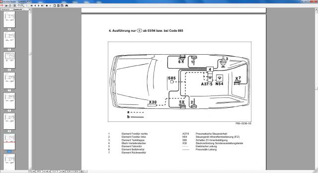

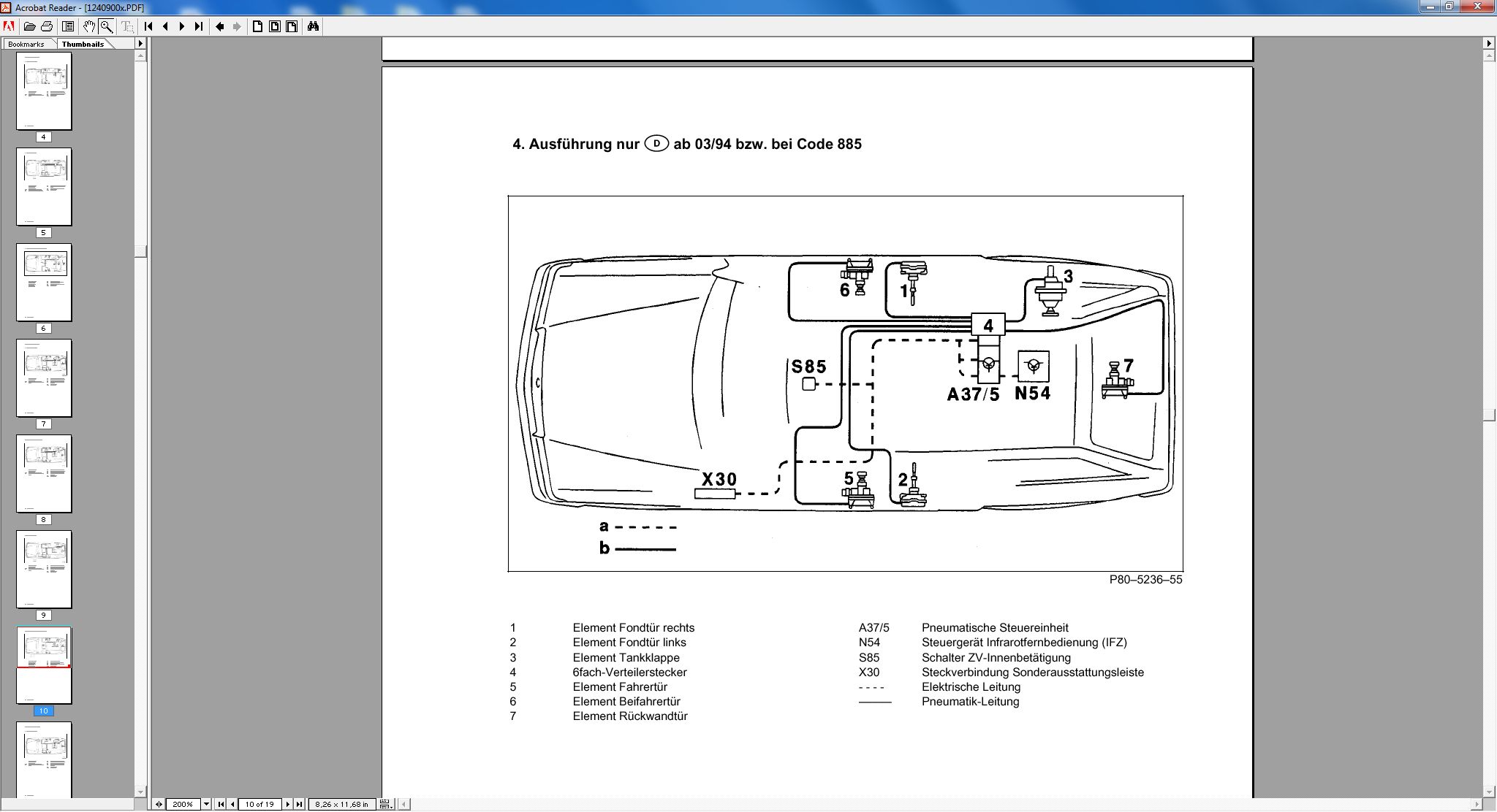

не какой-то блок, а блок ИК в котором данный ключ прописан стоит под задним диваном рядом с компрессором ц.з.

Где находится блок управления ИК-замками на 124-м универсале?

судя схемы то таки да под задним диваном искать там же где и компрессор
