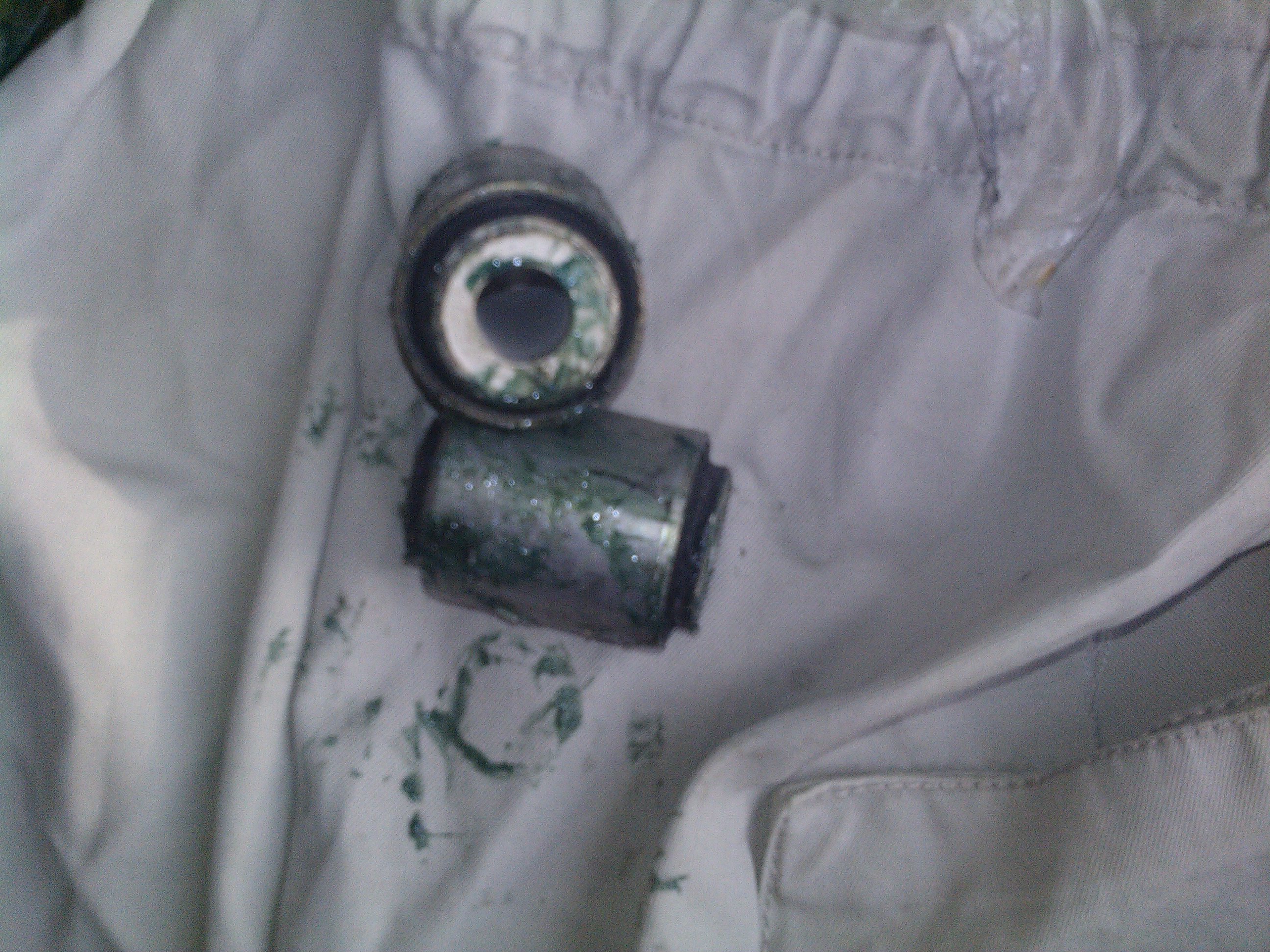

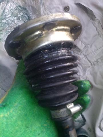

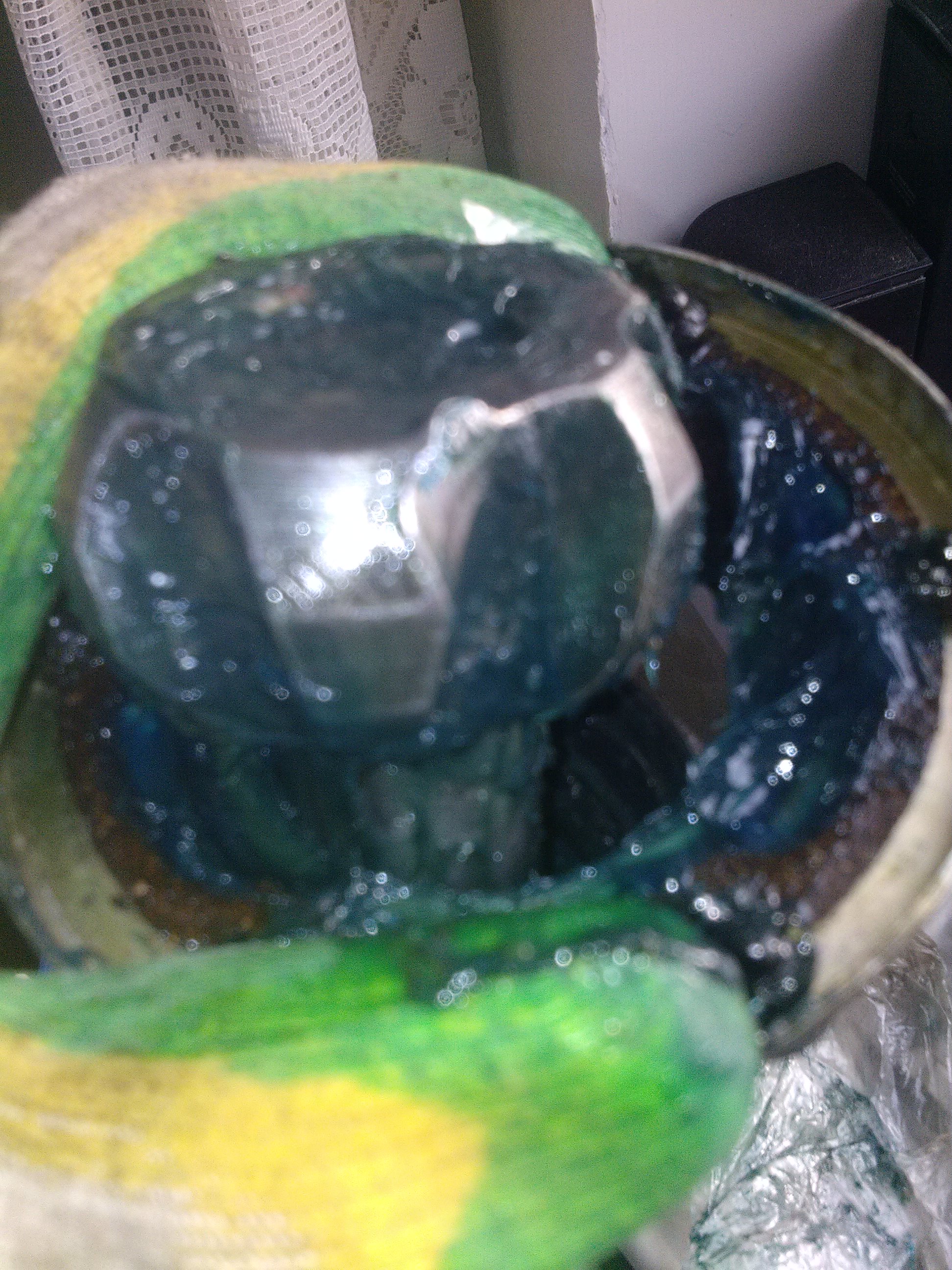

Собственно вопрос к знающим людям, машина куплена чуть больше месяца, досталась без переднего правого привода, сам привод лежал в багажнике, дошли руки достать, вот и вопрос это можно ещё использовать?починить?исправить? или же покупать б\у?
IMG_20140203_143344.jpg это вот от чего и куда новые лежали

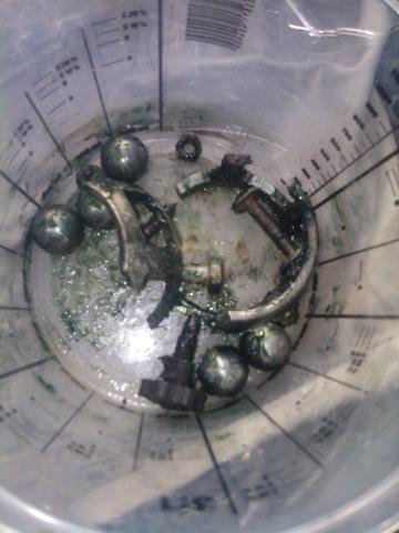

А чего там ремонтировать?рваный пыльник и разваливщийся сепаратор? :closedeyes: конечно замена,а б\у или новый сами решайте...
саленблоки оботрите от масла,резина его не любит,а отчего они не знаю....

сб похожи от задней подвески...точнее можнот скахать только измерив
шрус в помойку

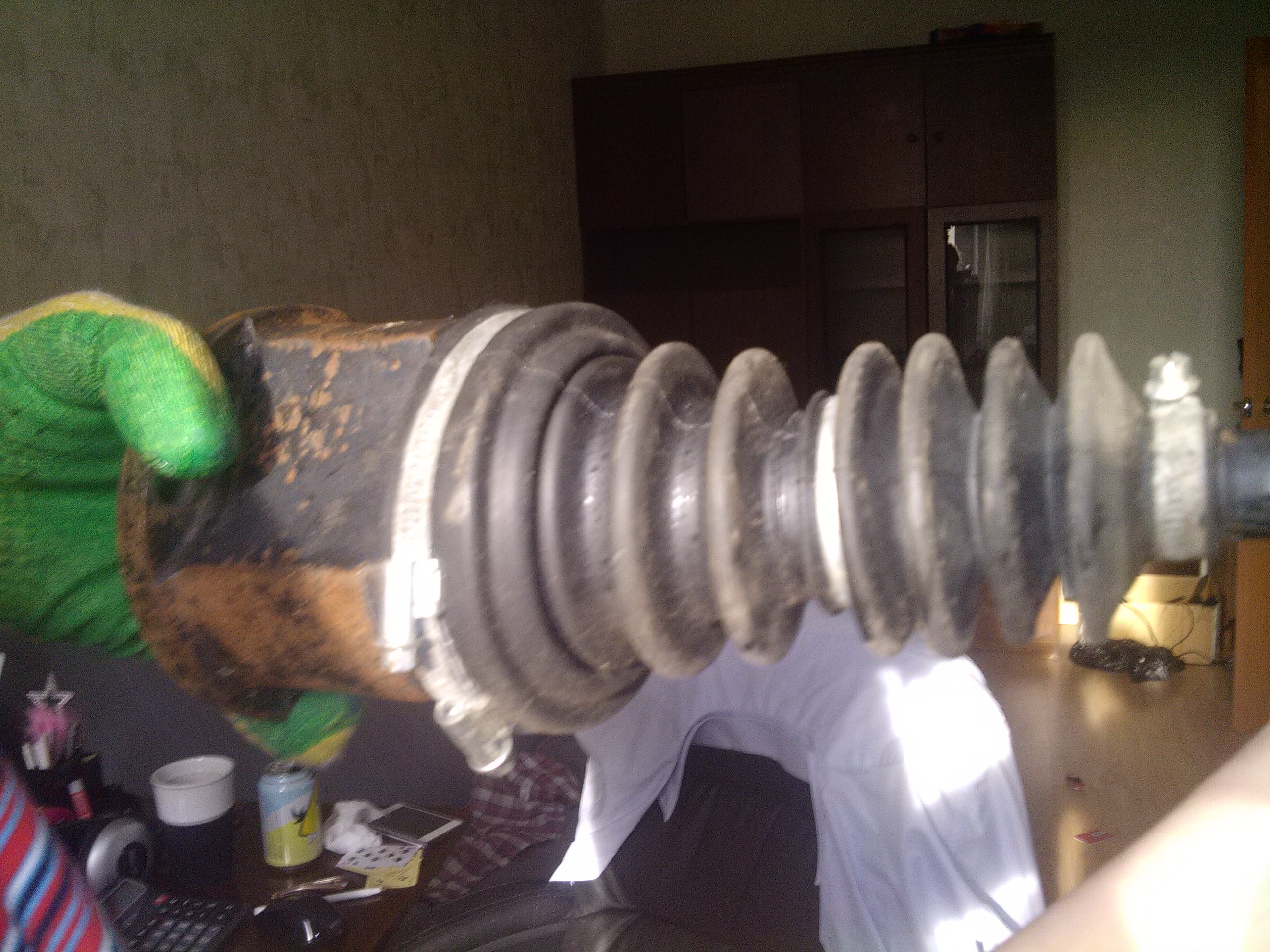

Дорогие они. На АВИТО бу по 15 тысяч видел. Когда найдете другой привод и все поставите и убедитесь, что старый не нужен к примеру для образца или еще зачем, можно и выбросить будет.
Здесь есть тема про пыльники для передних ШРУСов. Если не сложно размеры снимите и туда "подарите" на общее благо... Может найдутся аналоги по размерам. Новые от 4000р за один пыльник.
Передний ШРУС - третья фотка

По поводу пыльников приводов передних , для наружных идеально подходят от паджеро 98 года, от нивы не помню какие, наруж. Или внутр.)менял два раза. Естественно не родное ходит поменьше. Нивовские проходили два с лишним года. Паджеровские поставил недавно, наблюдаю. по поводу внутренних , у меня справа еще родной, он из двух половинок, слева уже колхоз, он цельный как снаружи ( так досталась машина) не знаю от чего. Но оба внутренних пыльника живые , ибо напряжение на них не такое как на наружних
А где трипойды? На фотках только стакан для него.
кстати на первой фото привод задний
