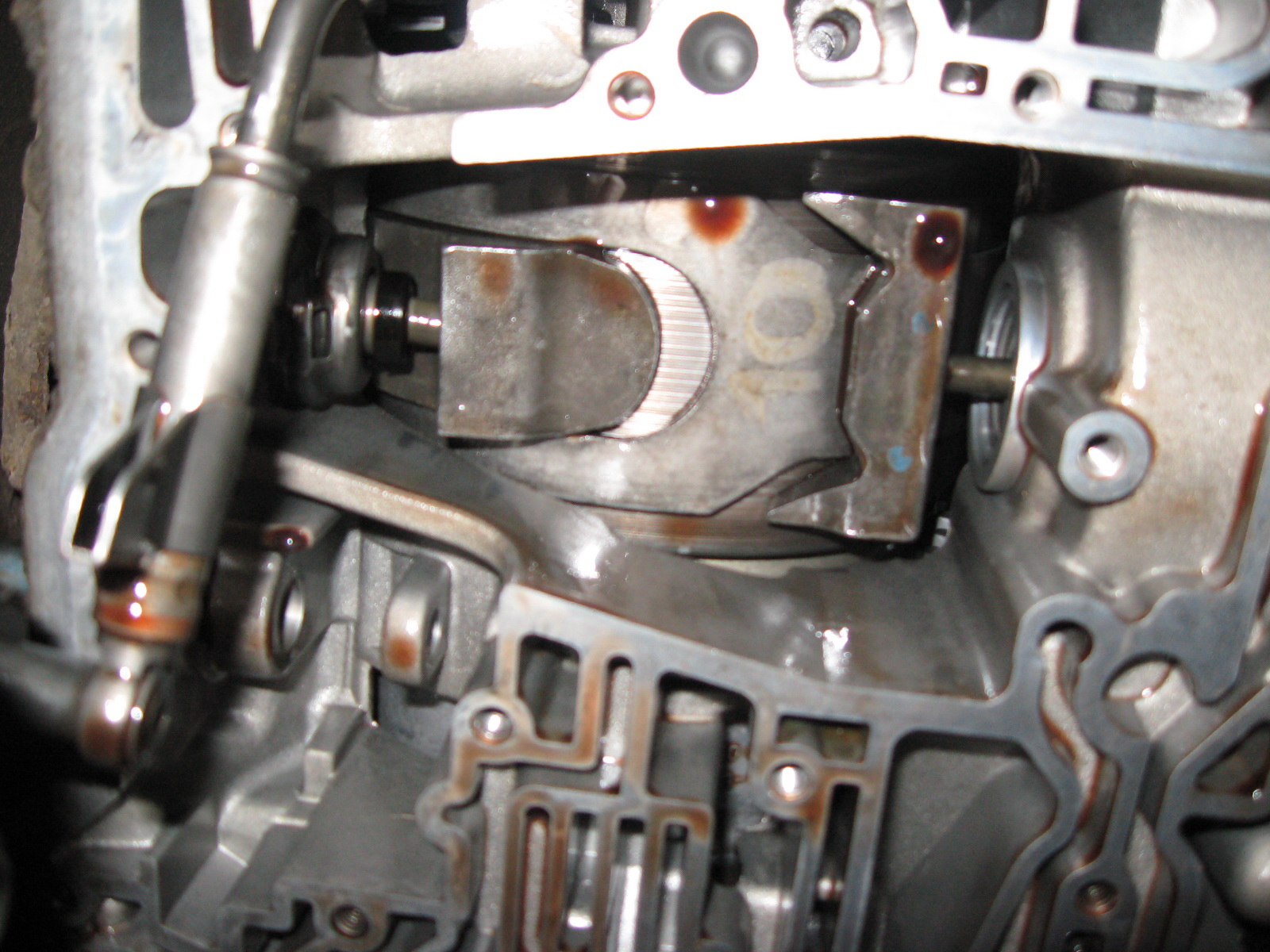

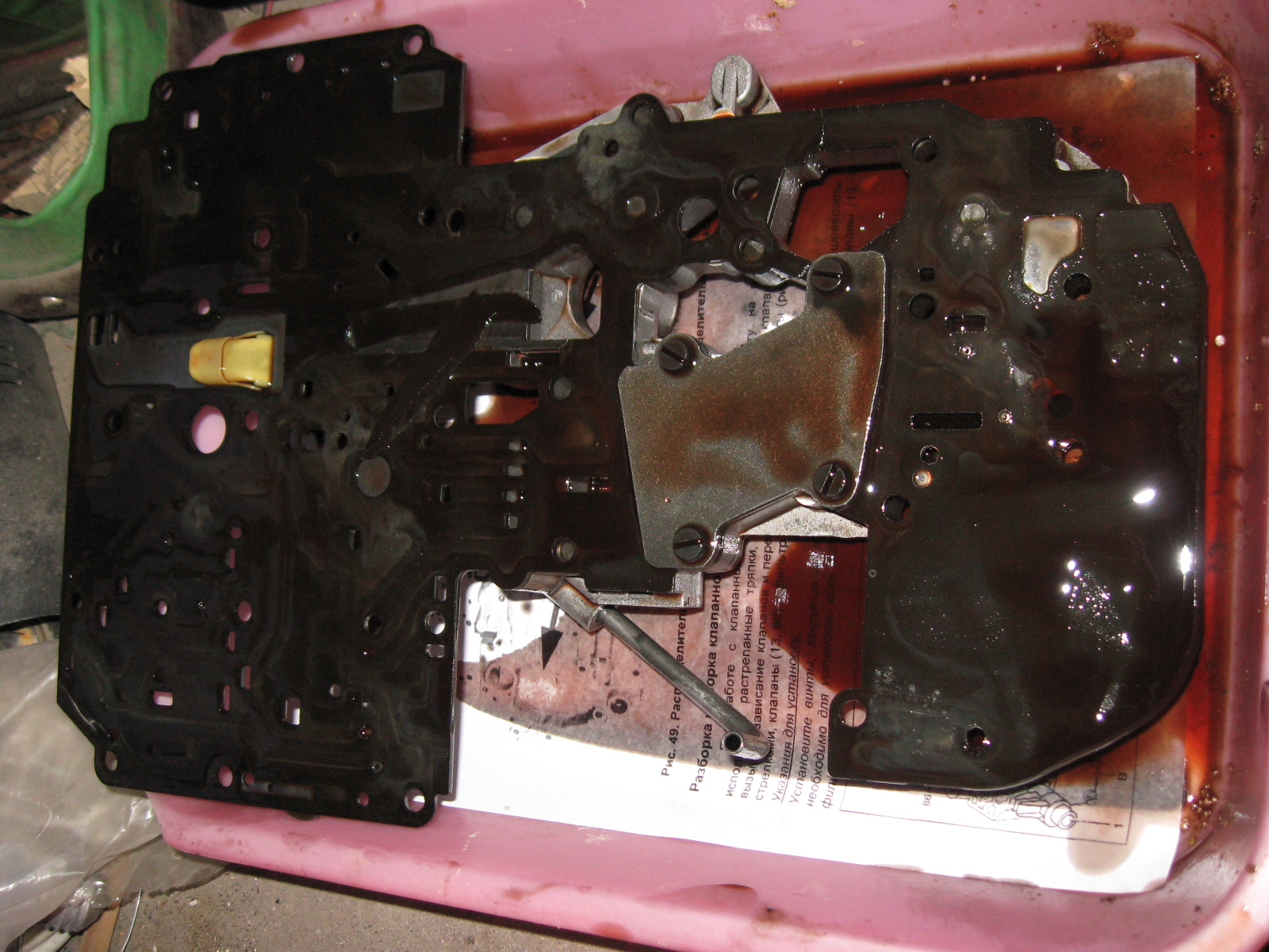

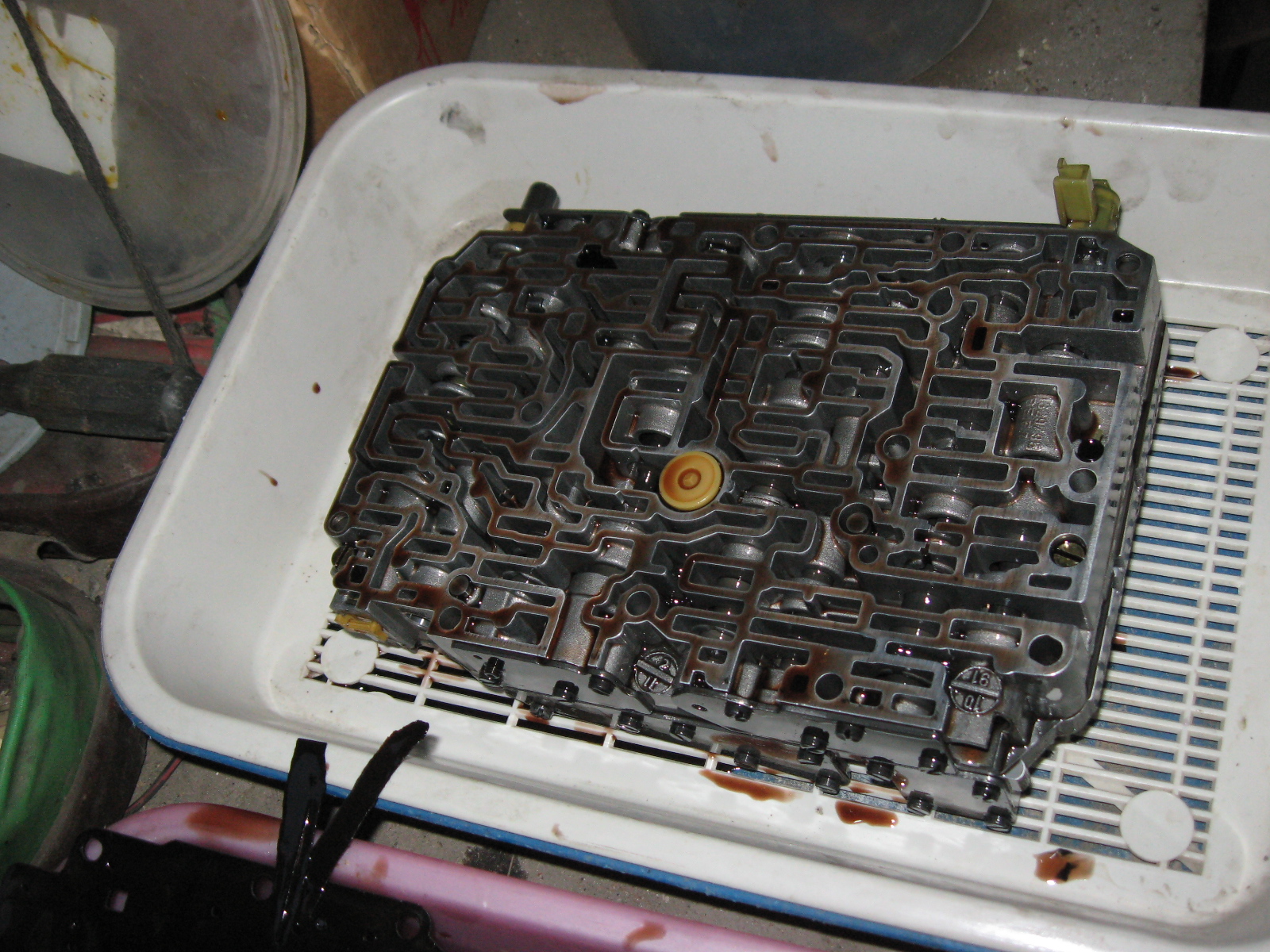

Рассказываю...
С ямы произвел визуальный осмотр - все сухо, кроме вспомогательного насоса - довольно обильная течь.
Слил жижу, снял поддон - нормальная рабожая жижа после 20 тык, чуть сажи на дне поддона.
Снял гидроблок, сравнил с двумя своими запасными - по рисунку каналов разница есть, да и состояние удручающее.
Полез к клапану управления В2, открутил крышку, все вылезли, клапан В2 не фига.И так его и сяк - плотно сидит. Сделал кочерку из проволоки стальной - удалось его сдвинуть и вытянуть наружу.Осмотрел - грязи нет ни на нем ни в канале.Смазал АТФ , запихнул в канал, понажимал его несколько раз - не клинит.
На этом возню с клапанной коробкой можно было бы и закончить, но налив АТФ в рукава и за шиворот при ее снятии, я не стал ограничиватся разработкой клапана В2.Раз его склинило - значит какая то грязь может и быть. Разобрал я клапанную коробку, располовинил, вынул все клапана.Раскладывал все по порядку, сверялся со схемой из ВИСа,что то совпадало, что то нет (авто 1991 года, клапанная коробка одной из последних модификаций наверное) .Управляющий клапан кикдауна ( торчит с краю) целиком вытаскивать не советую - там есть пластиковый стопор (пластиковая шайба разрезная) - может сломаться - ищи свищи ее потом (свою я сломал, пришлось из запасных мозгов ее болгаркой вырезать).
В общем промыл все бензином и очистителем карба (спрей из Кемпа 650 мл з а 145 р).Ни грязи ни отложений там не было - была лиш мелкодисперсная сажа и не много.Особенно внутри аккумуляторов.Скопилось за 20 лет.Собрал все, смазал клапана АТФ.
При снятом фильтре можно разглядеть оба штока привода ленты В2 - штоки на месте, подергал их отверткой с плоским шлицем.
Поставил гидроблок на место, протянул болты моментом 8 Нм.Поставил поддон, залил жижу и тд.
Завел, по переключал селектор, ага нагрузка на двигло при D появилась.Длил жижу, проверил уровень, тронулся вперед.
Выехал из гаража, проехался по территории.Работает.Поехал домой - это 50 км по шоссе, первый светофор почти рядом с домом, остановился, поехал.
Пока все. Дальше жизнь покажет.
Уплотнение вспомогательного насоса надо бы махнуть - подлезть не опуская зад коробки малореально.Да и опустив зад, тож не понятно получится ли.
Фото не делал ибо времени было мало, как всегда.У кого есть вопросы - отвечу.
Спасибо всем кто по участвовал.

Ну вот и пришло время заглянуть в АКПП (тоже кстати 722.408) моего коня
В субботу слив декстрон из АКПП, снял поддон и фильтр и ничего толком не разглядел, В2 находится в глубине за распределительной пластиной, ну и капающее масло малость мешало
В воскресенье снял клапанную коробку (по книжке написано - открутить четыре болта, на самом деле оказалось в три раза больше) и распред. пластину, появилась возможность рассмотреть В2 и ее штоки
все на месте, на счет В2 стопроцентной уверенности нет, но вроде бы целая (есть мысли что может быть она в верхней части переломлена)
прокладка на пластине малость надорвалась, буду искать замену (так же фильтр и масло новое)
следующим шагом будет поиск клапана управления В2 и проверка его работоспособности
как масло с гидротрансформатора слить, как его провернуть в поисках заветной пробки?
S124 230TE 12408312 102.982 АКПП 722.408 1991
