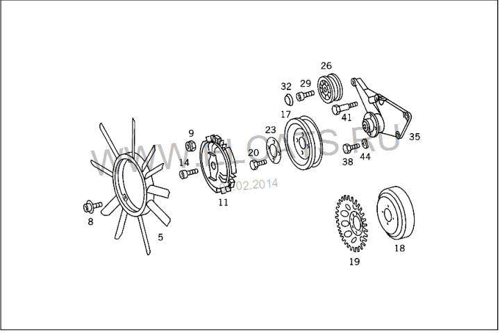

Вот номер детали которая тебе нужна A 103 200 17 28 и называется он опорный кронштейн вентилятора охлаждения.

#10 ОФФЛАЙН   vsmile
vsmile
  • Cообщений: 695
  • Город:москва
    w124 m103 3.0 4-matic
Отправлено 04 February 2014 - 19:47
спасибо распечатаю буду пальчиком тыкать завтра )
