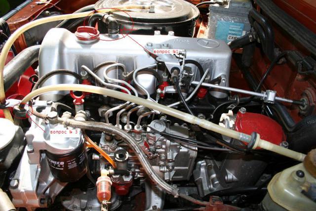

Сейчас капиталю свой 616 мотор, Слава Богу работы подходят к концу. Появилась пара вопросов при сборке, т.к. уже хочу попутно устранить все мелкие косяки, которые раньше не мешали езде, поэтому на них подзабил.
1.Подскажите каталожный номерок трубки идущей от клапанной крышки на всасывающий коллектор(трубка сапуна). Не могу найти в каталоге.

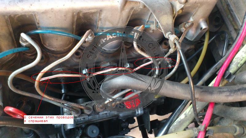

2. Подскажите сечение проводов на свечи накала. У меня установлены свечи нового образца, без соединительных спиралей - свечи соед. только проводом. Подскажите сечение этого провода, т.к. на моем изоляция пришла в негодность и провод просто в изоленте.
3. Нужен номерок резиновых колечек, установленных на шлангах идущих от вакуумного усилителя тормозов на вак. насос и от вак. насоса на возд. фильтр.
4. Подскажите заводские размеры шкива на генератор, т.к. на моем был установлен колхозный шкив.

1. A 617 016 02 81 - 2 штуки.
2. Не очень понял, для нового реле и новых свечей - 4 провода по 2,5 кв.мм на каждую свечу отдельно.

Спасибо. По 2 вопросу - у меня так как на фото ниже. Сейчас просто стоят пальчиковые вместо петельковых. А по 1 вопросу интересуют не те уголки, номер которых указан выше, а сама трубка установленная между ними.

1. Вместо пластиковой трубки ништяк подходит металлопласт сантехнический, если резинки рваные, то только оригинал, других не видел.

Стержневые свечи так не подключаются, поэтому хз. В старом реле свечи подключены последовательно проводом 4 кв. мм.
К новому реле идёт плюсовой провод вроде 6 кв. мм, тут свечи подключены параллельно и ток больше.
Сама трубка вентиляции - A 617 016 03 30.
А как они должны быть подключены? Можно номер реле и фото(если есть) под эти свечи.

Реле такое, A 002 545 05 32, фотки в гугле. Ставится за левой фарой на крыле. Из него на каждую свечу идёт отдельный провод 2,5 кв. мм.
