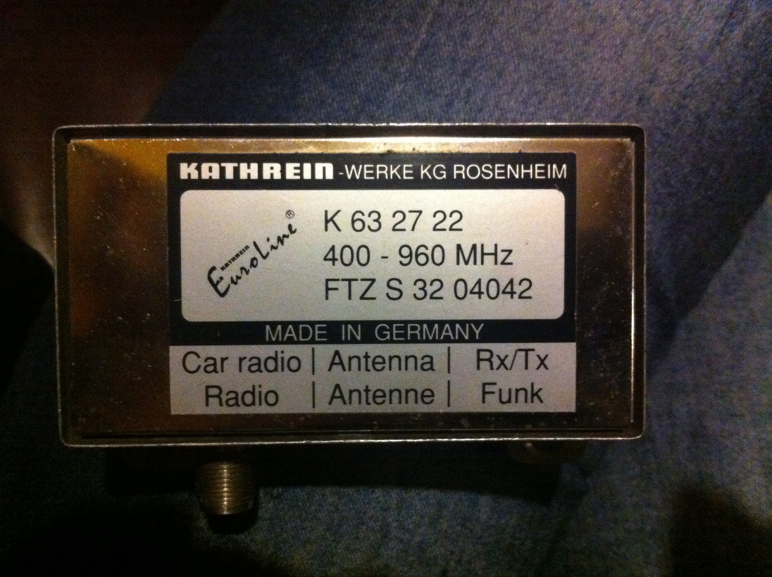

Доброго времени суток!
Уважаемые, прошу помощи, ибо вы моя последняя надежда :)
Расскажите схему подключения антенного делителя (фото ниже). Устала от беспомощности "профессионалов" на наших сервисах. Сломала голову и все возможные поисковики :) буду благодарна за любую подсказку. Автомобиль - Mercedes Benz W124 купе.

Дык судя по частотам, он не пропускает СВ диапазон... .... А вообще у Вас что за станция стоИт? И стоИт ли вообще?

И что вы хотите к нему подключать?

Судя по обозначениям выходов: 1 - выход на магнитолу, 2 - вход антенны, 3 - цифровой выход (ТВ/интернет ?).

Чоо? )) .... вообщето туды подключается типо радиостанция.. Приём/передача... судя по частотам , может фашисткая полиция?
ну обозначение нынче так применяется) по идее под радиостанцию мощная антенна должна быть

http://www.kathrein....-cable-adapter/

В результате хочу получить примерно так http://www.avito.ru/...w_124_264773588 . Много проводов, не понятно, какой и к чему. Цель - работа радио.

Для радио - подключать без делителя, напрямую.... но прозвонить саму антену - штырь антенны должен звониться с центральной жилой кабеля, и не должен замыкать на корпус /оплётку. . Ну если ооочень хочется с делителем- то есссно радио- к выходу "карррадио"...

http://gdtm.net/Exterior/270GSM900.htm

Подключила как указано по этой ссылке http://gdtm.net/Exterior/270GSM900.htm
Радио работает, ловит все станции, НО хрипит и заикается :bangheat:
В чем причина?? :confused:

Все получилось :biggrin:
