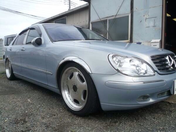

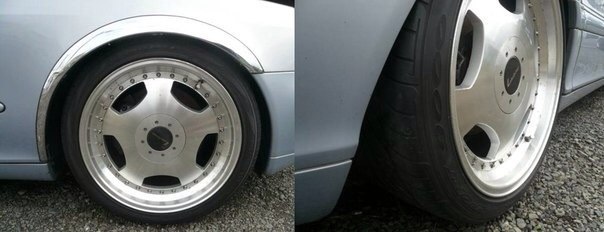

Появилась возможность прикупить вот такие замечательные разноширокие тапки вместе с резиной от 220-го
Фирма : Lorinser
Размердисков: R19
Р.С.D.(Сверловка): 5 х 112
Ширина ,вылет: 19 X 9J X 2 штуки
19 X 10JX 2 штуки
DIA(ДЦО) =72
YOKOHAMA DNA map-i 245/40R19
Несколько вопросов к знатокам. Встанут ли? порылся в шинном калькуляторе общий диаметр колеса увеличьтся, увеличиться и клириенс на 2см., как будет смотреться? ( возможности примерить нет )
Будет ли жестко по сравнению с 15-ми ?
Ваше мнение

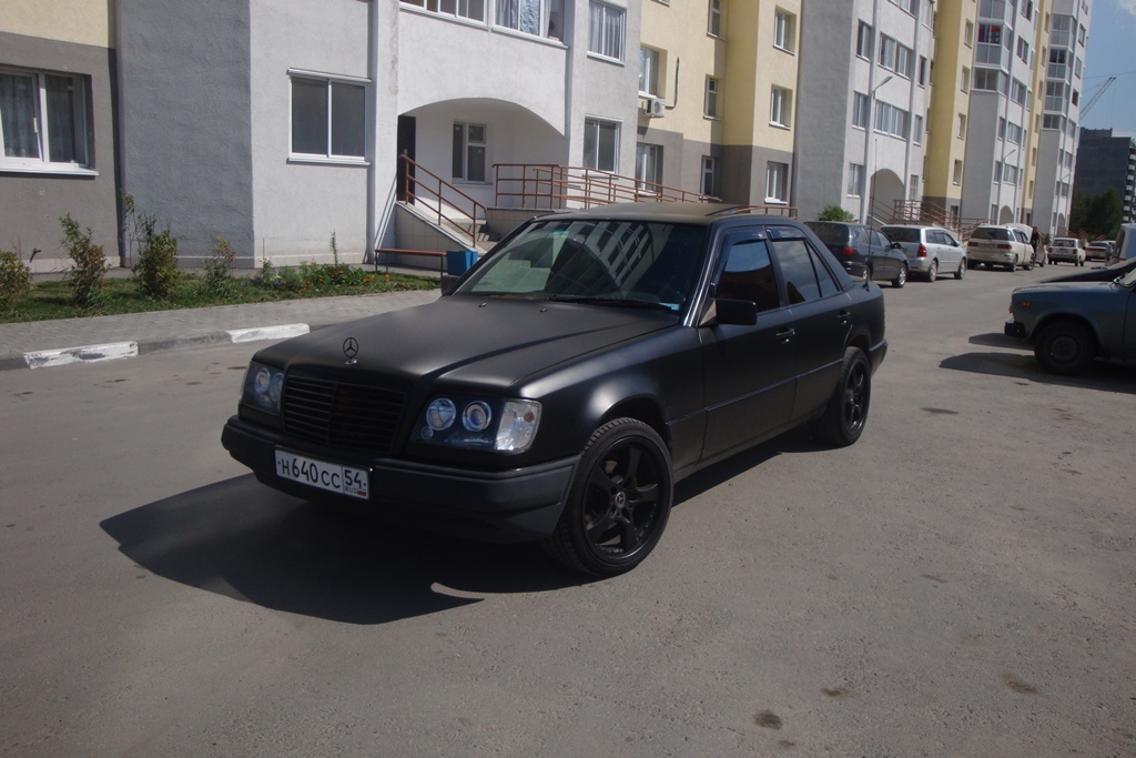

19 -перебор. Прридётся крылья лохматить. У меня лето стоит 18. С 230 резиной на заду и 220 на переде. На кочках крылья шоркались задние вверху, а передние в задней части крыла, пластмассовую накладку стёрло до металла. Поставил везде 220 и на передние крылья расширители по типу АМГшных (сам сделал в нете есть образцы), теперь всё гуд.
