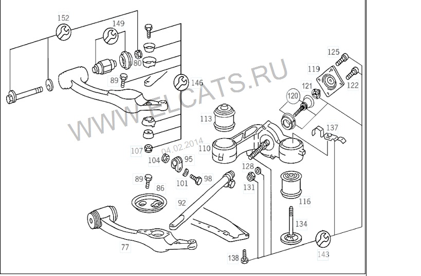

Разбухли от текущего рулевого редуктора подушки под номером 113 и 116, exist предлагает много заменителей, какого производителя лучче взять или лучче купить оригинал(немного смущает цена в 3 раза или оно того стоит)?
Mercedes
SWAG
Febi
Lemforder
Boge

оригинал или лемфедер

SWAG вполне нормально себя чувствует.

Boge - он же был в оригинале, или Lemforder но в коробочке в 99% будет Boge, тоже самое может быть и в Феби со Свагом
мега акуратно откручивать болты №134, а №137 лучше сразу новые заказывать
