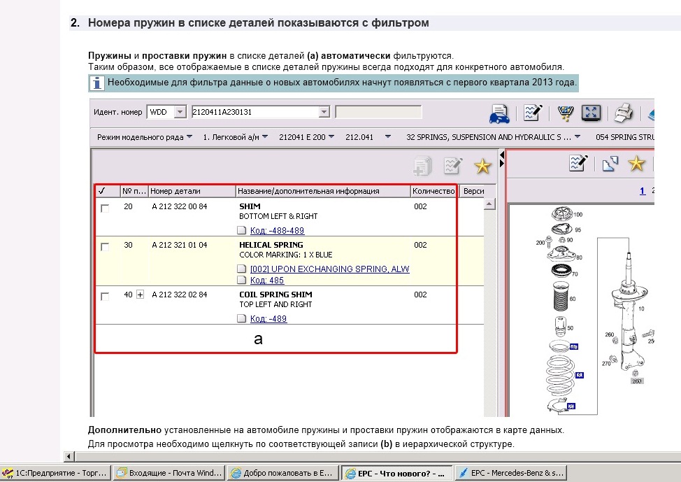

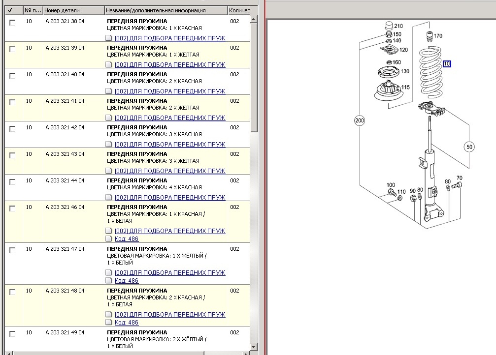

не не не... все красят, на 123,и 124 последний раз приходили тоже с метками, просто на более свежие модели цвета уже прописаны в ЕПЦ, я в 1с даже сейчас описание стал делать пружинам, потому что наклейки порой отлетают, а на хвосте пружины (где номер выбит) такой слой черной краски, что его фиг различишь без наждачки, поэтому хоть по цвету можно на складе найти вот например и вот
а вот принтскрин из епц
а на самые последние вообще в вин коде их стали прописывать, теперь не нать считать по баллам по таблице )))
