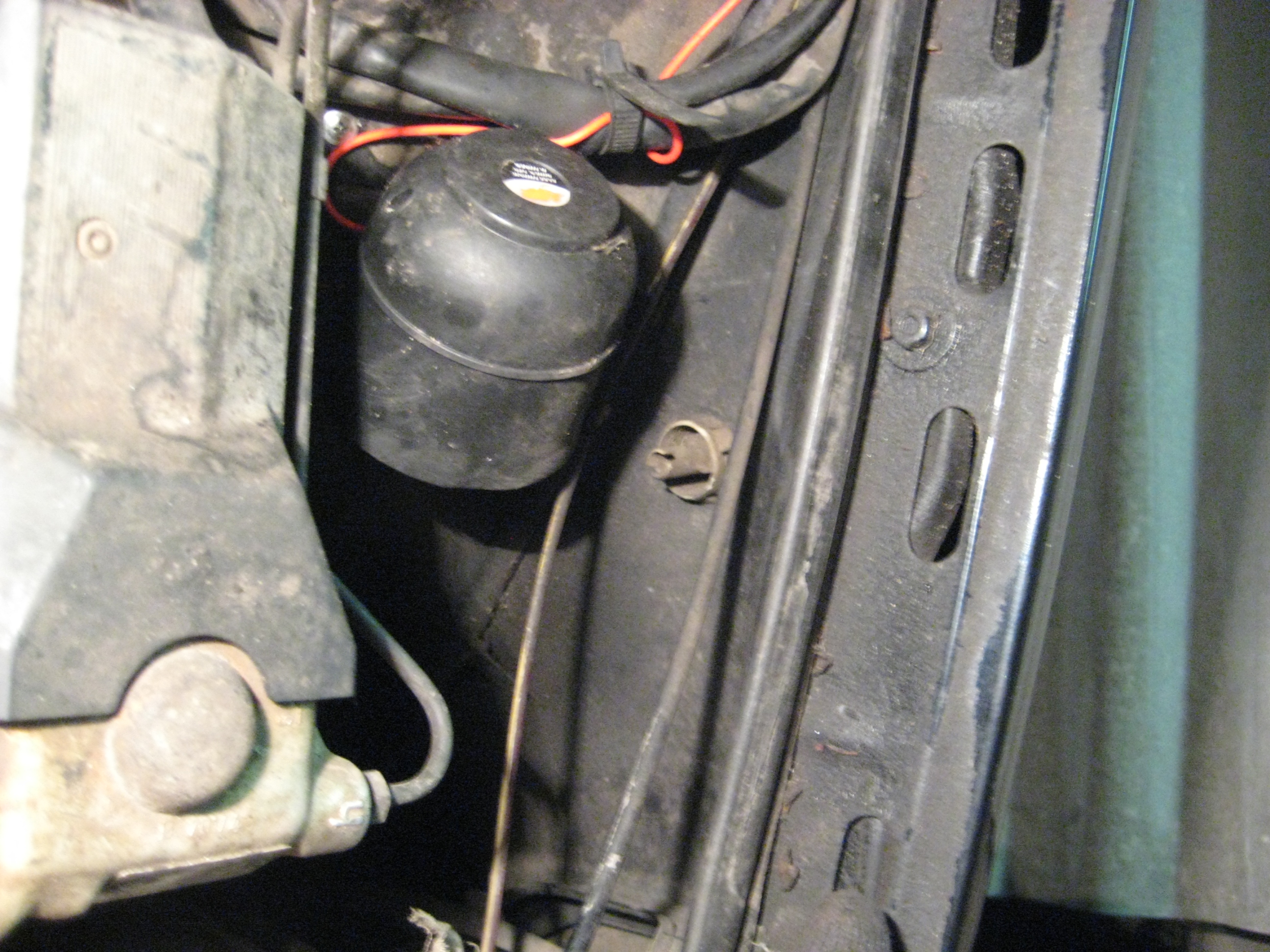

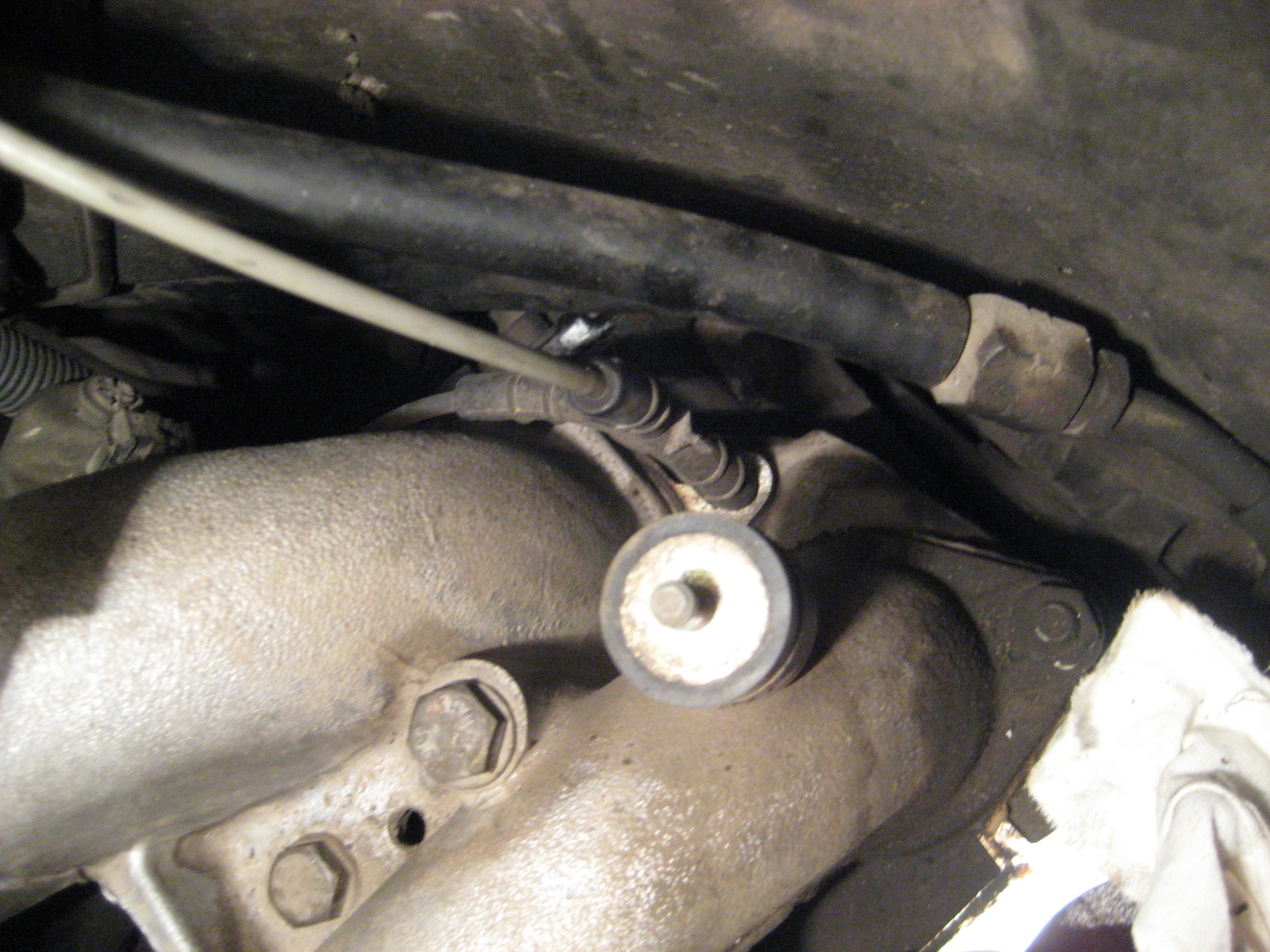

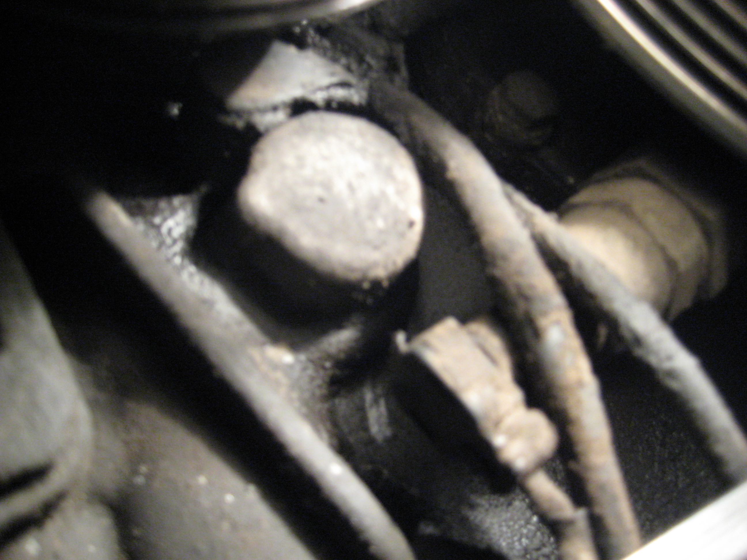

Вообщем все сфотографировал, вот результаты ампутации у меня
я заранее извиняюсь за качество фоток... сделаны на фотик но что то он слабоват...
на 1 фотке датчик... всю дорогу он у меня не подключенный...
на 2 фотке похоже место подключения трубки к адсорберу
на 3 фото разветвитель подходит от блока зажигания 1 трубка и уходит в салон...

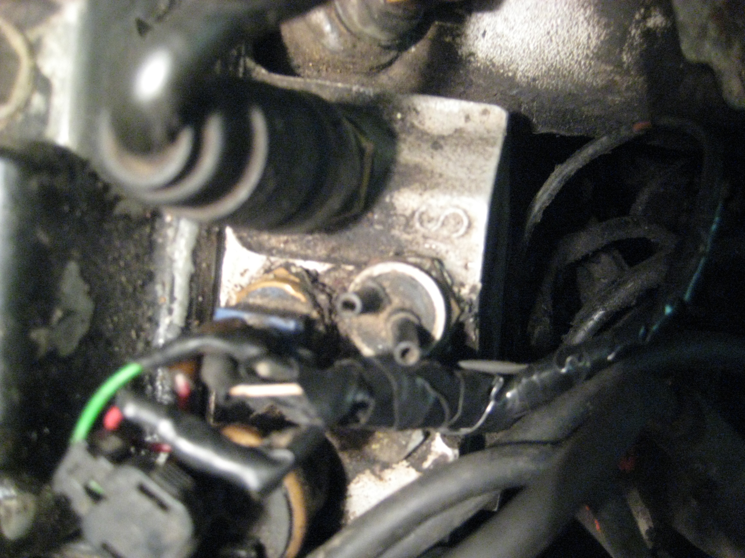

на 4 фото я так понимаю, что стоит датчик коленвала (куда провод подходит) и клапан рециркуляции (круглешок какой то это он?)..
я так понял что 1 трубка от дросселя уходит на датчик (1 фото), но вот только в какой разъем его подключать... а 2 трубка идет на клапан а от клапана на тот же датчик... Действительно сейчас в замешательстве.. я так понимаю, что рециркуляция у меня ампутирована... а есть ли смысл ее восстанавливать?? В интернете есть много всевозможных ответов, но чтобы определиться мне нужно знать, рециркуляция ОГ влияет на изменение фазы зажигания, или она у меня и так функционирует? всю дорогу у меня стояли заглушки на выводах дросселя.. может так и оставить? С одной стороны, конечно хорошо, когда система работает так, как ее придумали, с другой стороны движок будет не получать свежий кислород. а с учетом того, что машина пробежала 400000 то в ОГ много каки всякой, и лазить туда прочищать нужно будет частенько.. Помогите определиться пожалуйста!
