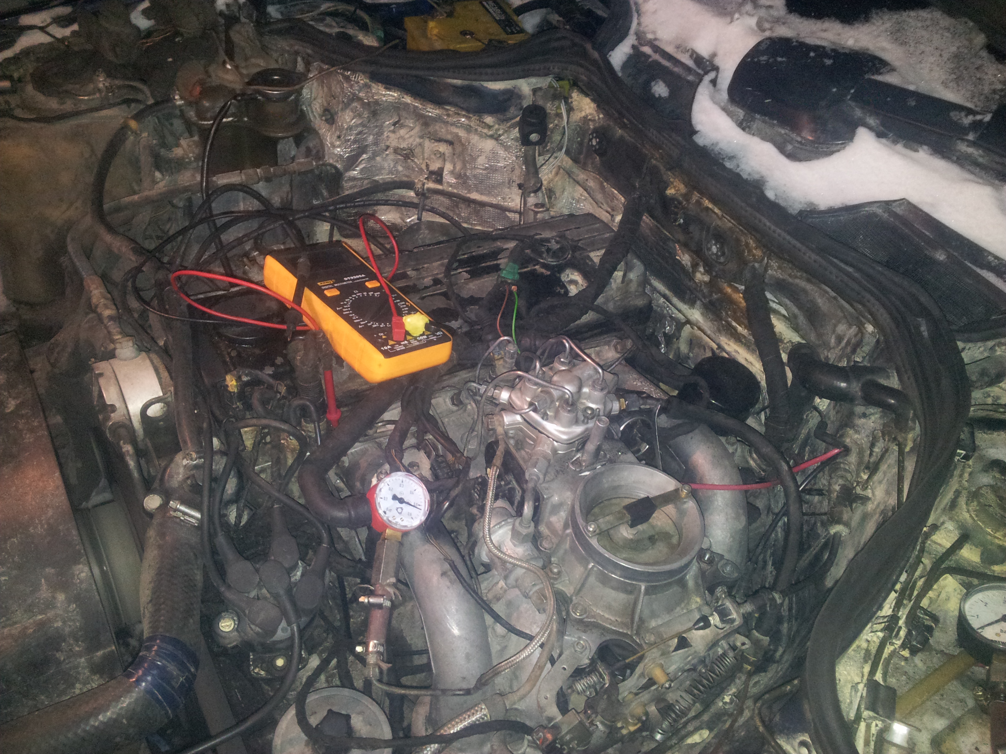

В общем еще проблема объявилась. Подключил два манометра. Один системное, другой в нижней камере давление. На ЭГРД винт утоплен на 6,6 мм. Дифдавления 0,4. Замыкает бензонасос. Все вроде норм. Проходит секунд 30 и давление в нижней камере падает постепенно. С чем это связано? С дозатором?
-=kaWai=-

куда прицепил манометр который системное смотрит - на пусковую?
падать давление внизу может если забита магнитнач ловушка в дорзаторе - у меня в ФАК КЕ есть про это... больше я приячин не вижу... может конечно в ЭГРД на входе если фильтри есть то и он так вносттьь или пластина в ЭГРД гуляет но это все подменой можно только провреить...
да, вот еще - сними ЭГРД и насос вруби на пару секнуд - промоет линию на ЭГРД - если после этого дольше давление не меняется то мой магнитку...

Окей. Спасибо. Манометр на вешал на пусковую. Но падало в нижней камере. Завтра попробую на разборе взять ЭГРД на подмену, может из за него. Если не поможет буду с магнитной ловушкой колдовать. Потом отпишусь.

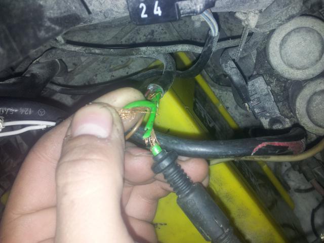

Миша, привет. Вчера весь вечер чистил промывал МЛ нифина, все равно давление падало. Подкинул ЭГРД с ауди. Такая же история, а я знаю что аудюшное работало. Значит не ЭГРД, подумал я. И решил выдернуть МЛ)))) и выдернул... И таки давление стабилизировалось. Дифиренциальное в допуске. Системное тоже. Через сутки остаточное порядка 2,5 bar. Замкнул реле ТН. Чуть-чуть топливо пооступала в каналы без нажатия на лопату. Немного поиграл буксой все оке. Проверил налив. 1-188 мл, 2-176 мл, 3-173 мл, 4-180 мл. Все винты на пузе заглублены на 5,5 мм от привалочной плоскости нижней части дозатора. Теперь первый вопрос - стоить ли крутить винты на пузе до одинакового налива и куда при условии что выходных фильтров нет, так же как и входного)) и забегу вперед свеча на первом цилиндре черноватая, а остальные норм? Далее... Ну думаю согласно допустимому разбросу по каналам в 5% я укладываюсь и продолжу. Завел. 3я нога кажет 50%. Жду. Только ьемпература перевалила за 40 градусов, как тут же скважность поползла к 95%,т.е. в предел обогащения. Я начал злится. Лямбда отключена. ЭГРД исключен. А да и на ЭГРД висит напряжение в 213 мВ на уже прогретой. Думаю дальше. Что может еще влиять? Потенциометр... Мерю напругу 0,54 вольта. Окей что еще? Лямбда... Но она отключена... Значит смотрю провода... И тут я увидел изоленту на сигнальном проводе после фишки лямбды. Эврика!! Разматываю и вижу. Сигнальный провод расковырен, поверх него еще провод расковырен (2ой походу экраню) так вот усилием изоленты они были сомкнуты. Размыкаю.
И о чудо!!! Скважность 50% :super: Отключаю мозг. Настраиваю СО по педальке. Подключаю обратно мозг. Обороты 750.чуть плаваю, но это либо из зеа небольшой потертости на ПНД, либо из-за перелива первого канала. Прокатился. Вроде ниче. Буду теперь замерять расход. Кстати у меня теперь есть прогревочные :)))) теперь второй вопрос - на сколько разница в расходе с использованием лямбды и без нее примерно?
В конце я имею скважность 50%,ПНД 0,54 В, ЭГРД на прогретой около нуля, и отключенную лямбду)
Пока переходник с аудюшного эгрд на мой не сделал, но сделаю. Вот так.
Огромное спасибо Миша за помощь и советы!!

вот, второй уже у кого было замыкание сигнального провода на массу...
жаль что выкинул МЛ, ну да ладно...
а про про налив... видимо мало кто читает что налив проверяют в 3х точках, а не только на полной нагрузке(ХХ, средняя, полная нагрузки)...
т.е. то что на полной разница 5% это ерунда, а вот где оно на ХХ...
лана, ща уже мучаться не надо, катайся и смотри что будет...
особо хорошо если ХХ ровный...
PS: езда без лямбды это не страшно... чем правильнее механика тем меньше разница в езде с лямбдой и без
