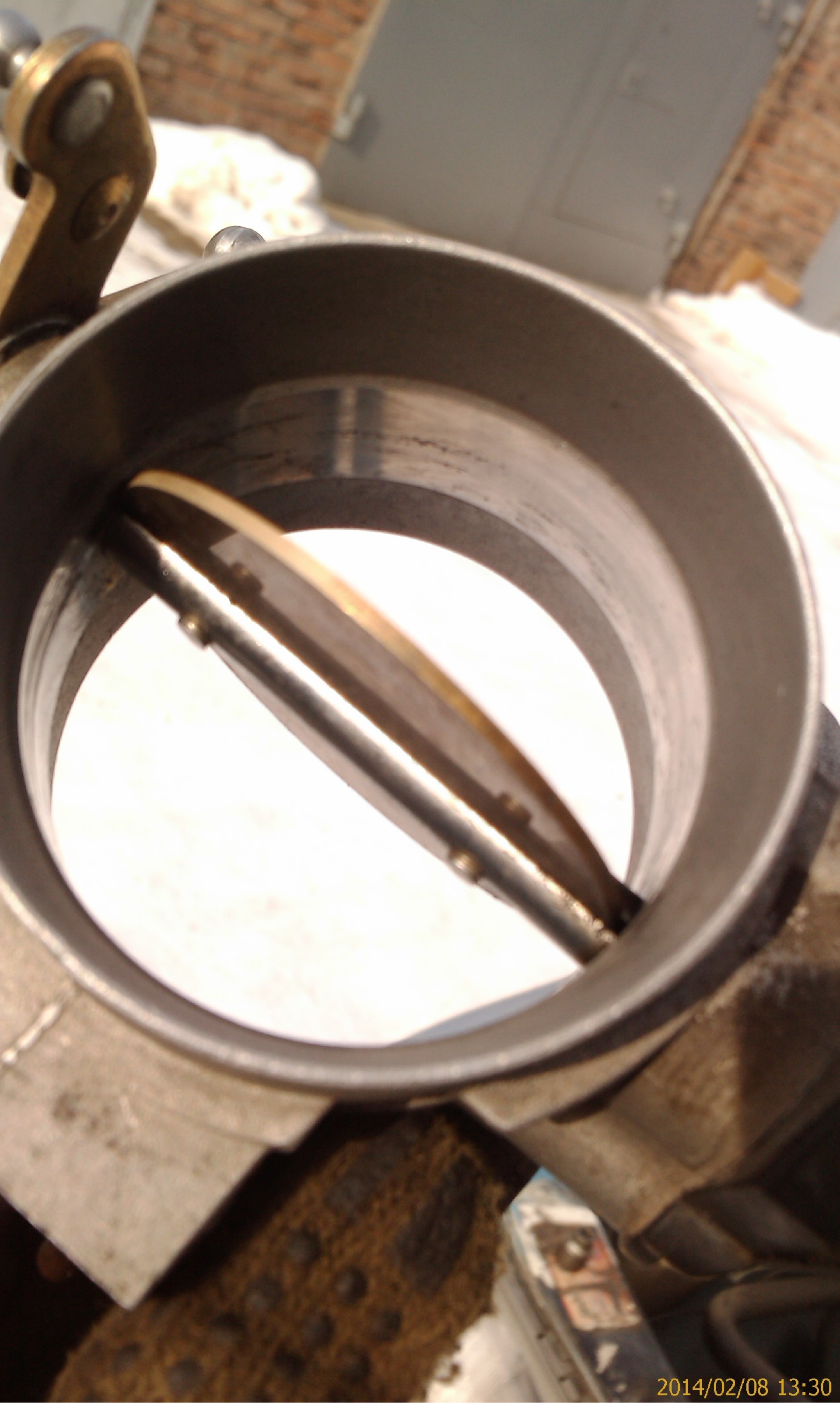

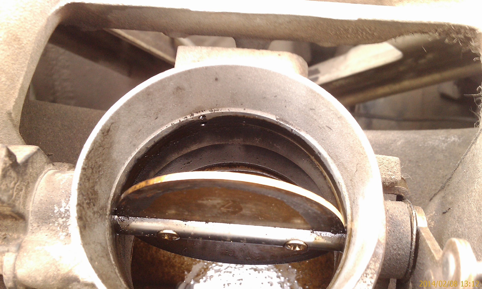

2) снял ДЗ , по краю заслонки было гомно, смыл почистил.

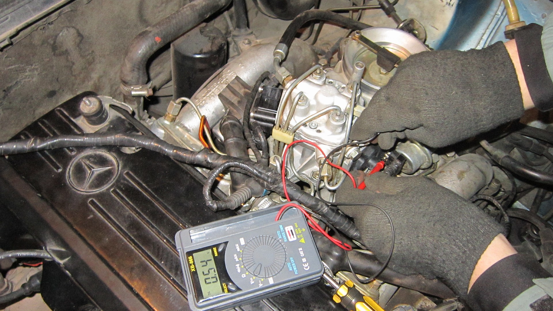

3) проверяю датчик ДЗ, чтобы всё было четко в положении ХХ и полной нагрузки - всё чётко, всё работает.

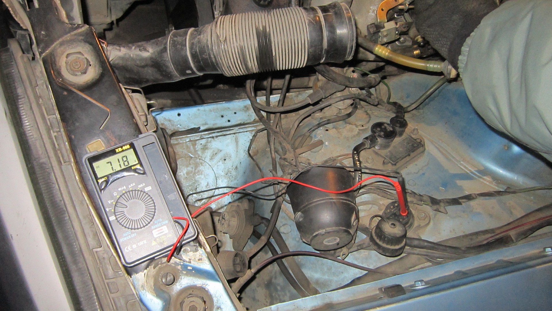

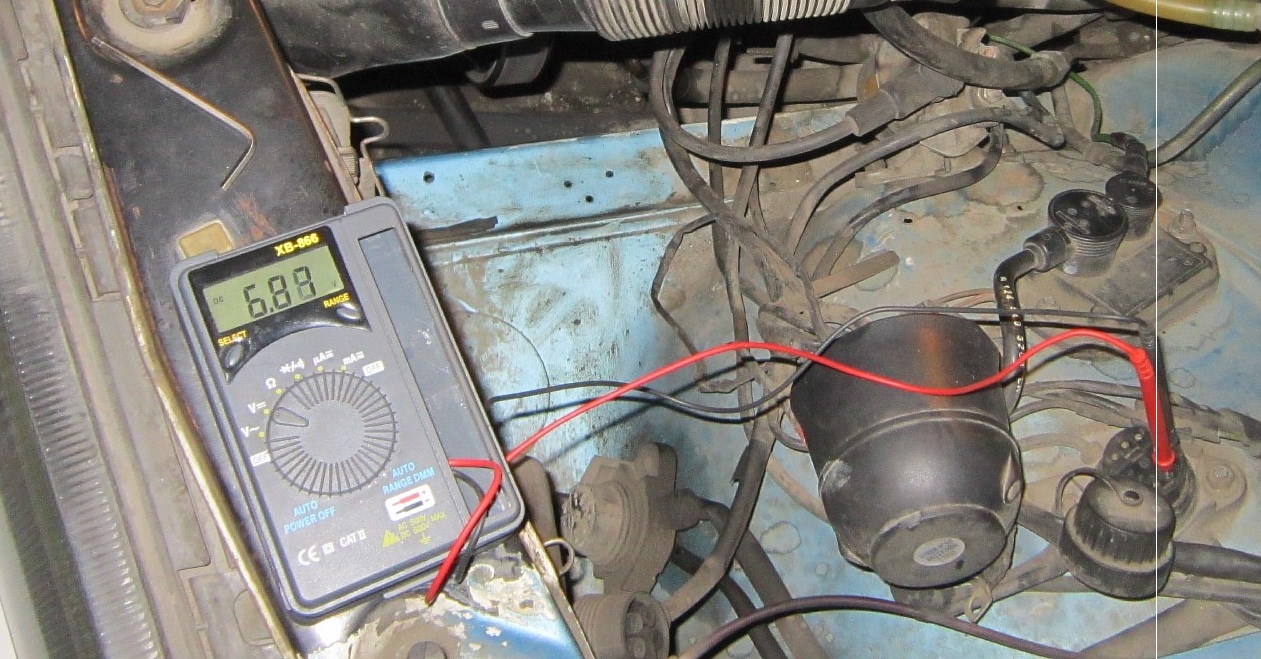

Замерил напряжение на потенце:
На ХХ в дигностической колодке ток около 7В (ЛЗ подключен)
На оборотах тоже все отлично ток тоже плавает около 7В

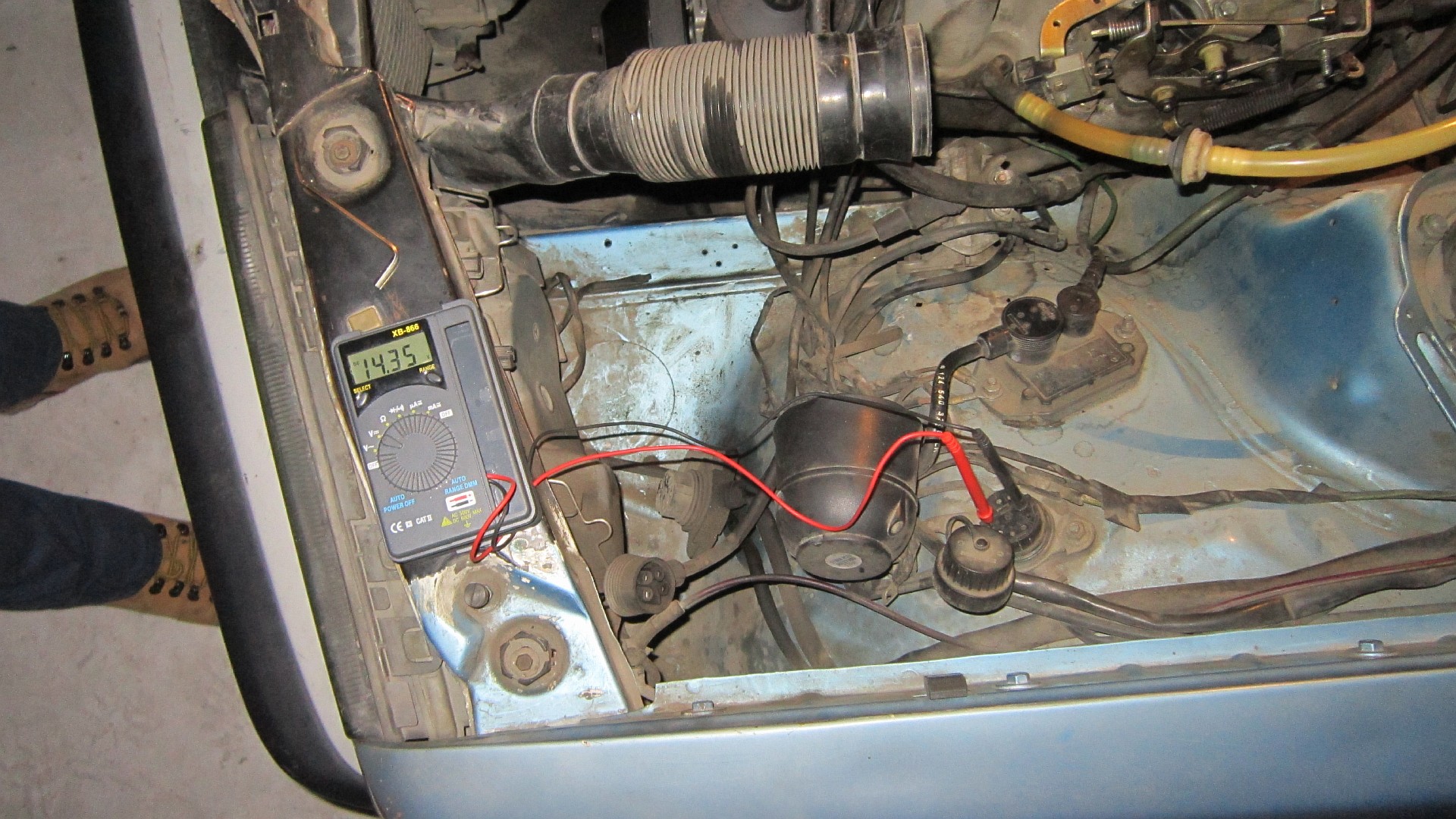

Вольтаж АКБ на ХХ:
Предполагаю что тут чистая механника.

Привет, у меня была похожая проблема, подгазовывала машина как раз на оборотах, много всего перепроывал, а помогло в итоге настройка патенциометра, причем до этого я проверял настройки были тоже в допуске.
Попробуй поставь ближе к 0,7в. у тебя вроде по фотке моловато немного...
Так ведь я же писал что отключал все датчики и даже комп, кроме рхх, ничего не поменялось.

По первому фото мне показалось, что в впускном коллекторе под дросселем полно бензина, если так то плунжеру хана, одна из причин.
Не, это не бенз, это продукт попытки помыть ДЗ не снимая с коллектора, в общем там жидкость с баллончика.
