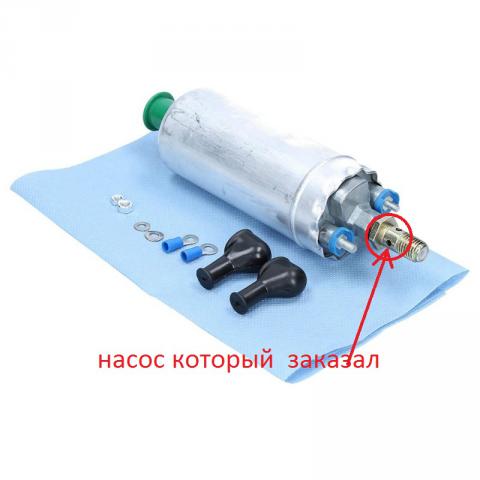

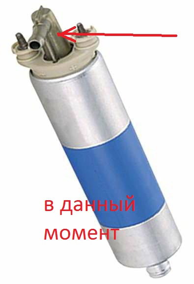

всем привет, ребята хочу посоветоваться. я заказал новый бензонасос на w210 Е230, у него имеются какие то отверстия на выходе и резьба. На данный момент у меня стоит насос без резьбы и отверстий на выходе, к нему поведен шланг и и затянут хомутом. как произвести монтаж нового насоса? для чего резьба интересно? может кто то сталкивался с этой ситуацией?. спасибо вам. У меня в данный момент от бензонасоса идет шланг на топливный фильтр и просто затянуты хомутами.

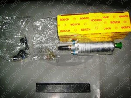

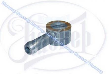

там ставится штуцер в бок и закручивается глухой гайкой с 2 шайбами все как на волге змз 406
0580464069 Электробензонасос ГАЗ (ЗМЗ 406) 4 бар, 186 мм (BOSCH)
подскажите пожалуйста где этот штуцер можно приобрести? и глухую гайку в комплекте. можно спрашивать в магазинах запчастей ГАЗ?
да в магазине газ, люди и насосы ставят от газ только бош и усе работает за 1800р
