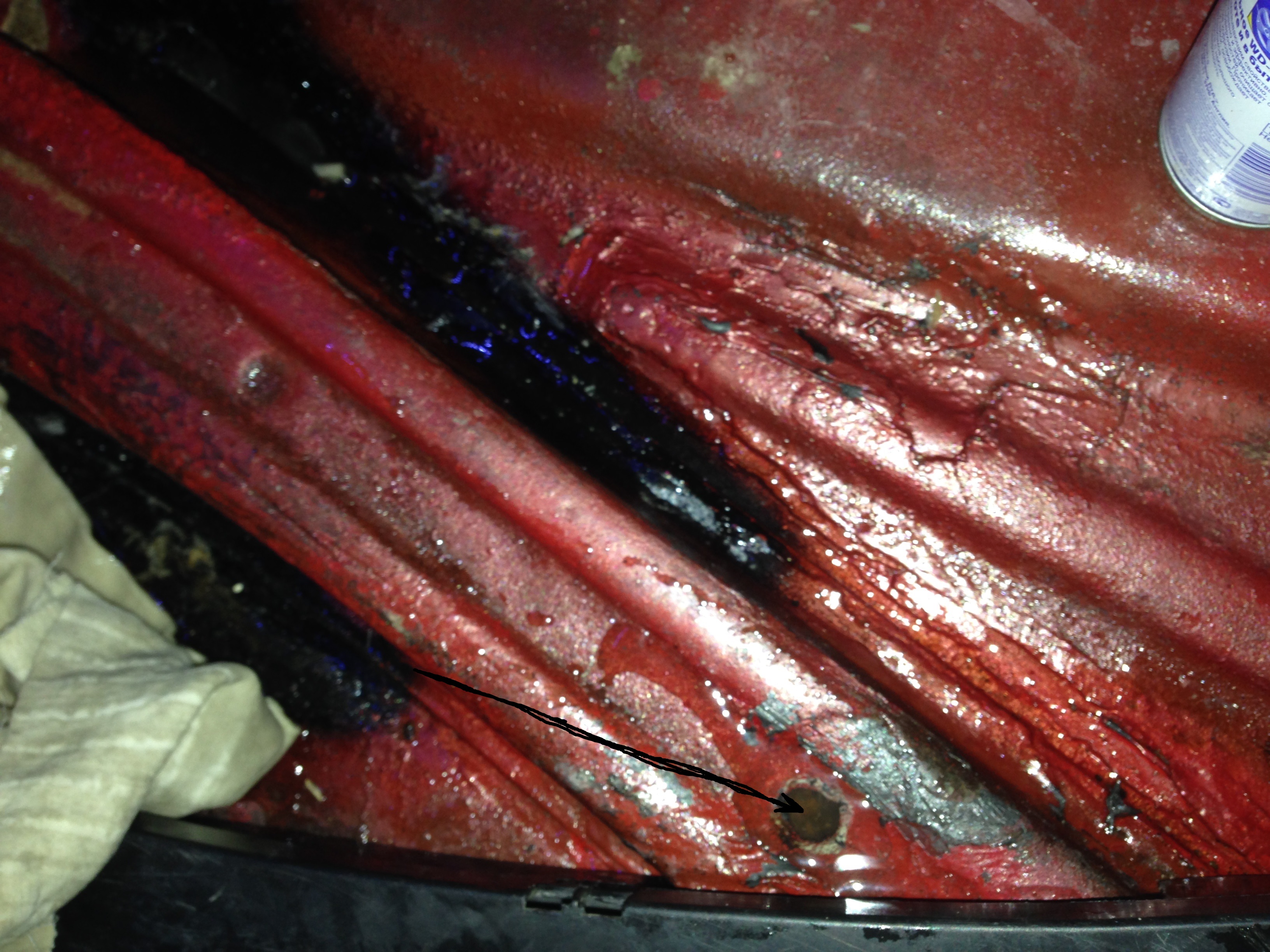

Доброй ночи !!!! Решил помыть машину водой из шланга, после чего обнаружил воду под ногами водителя. Текла ручьем из указанного на фото отверстия. Так и не понял откуда. Течет, когда льеш на сливы под лобовым..... Сджелал сквозное отверстие в днище, знаю , что плохо это, но другого выхода не нашел, т.к. вода там будет собираться. Может сталкивался кто? Где копать?

Посмотри куда стекает вода с лобового. Если в кузов с лобового затекает с нескольких мест, по очереди заливай туда воду и ищи утечку до тех пор, пока не найдёшь.

Пробовал, но так и не понял откуда... Такое ощущение , что в районе печки затекает..

Да, но вода не из под боковой обшивки, а из этого ребра течет(не знаю как правильно назвать), и течет не хило

Я так понял вода течёт из лонжерона , Смотри состояние железа под блоком предохранителей !
