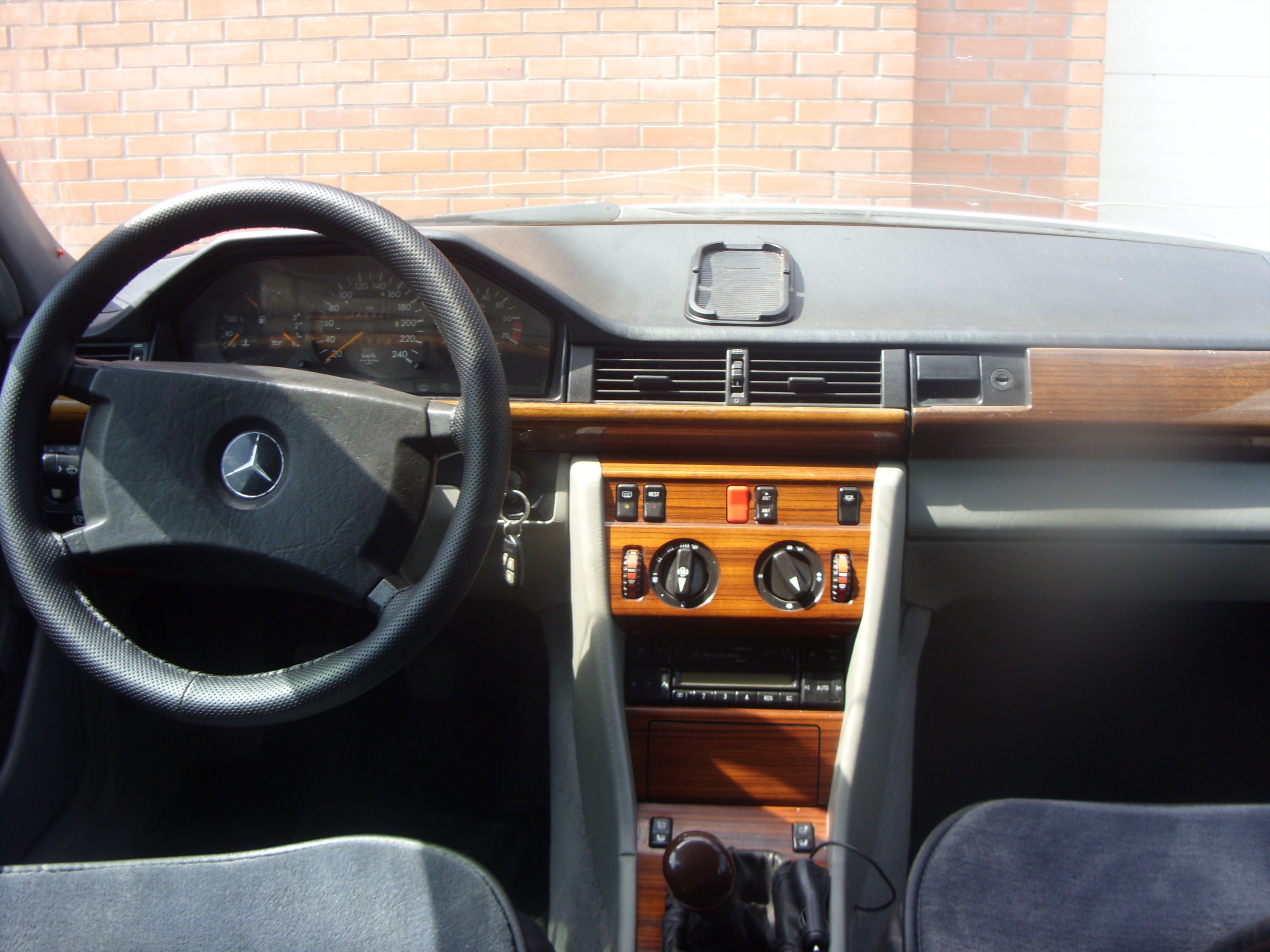

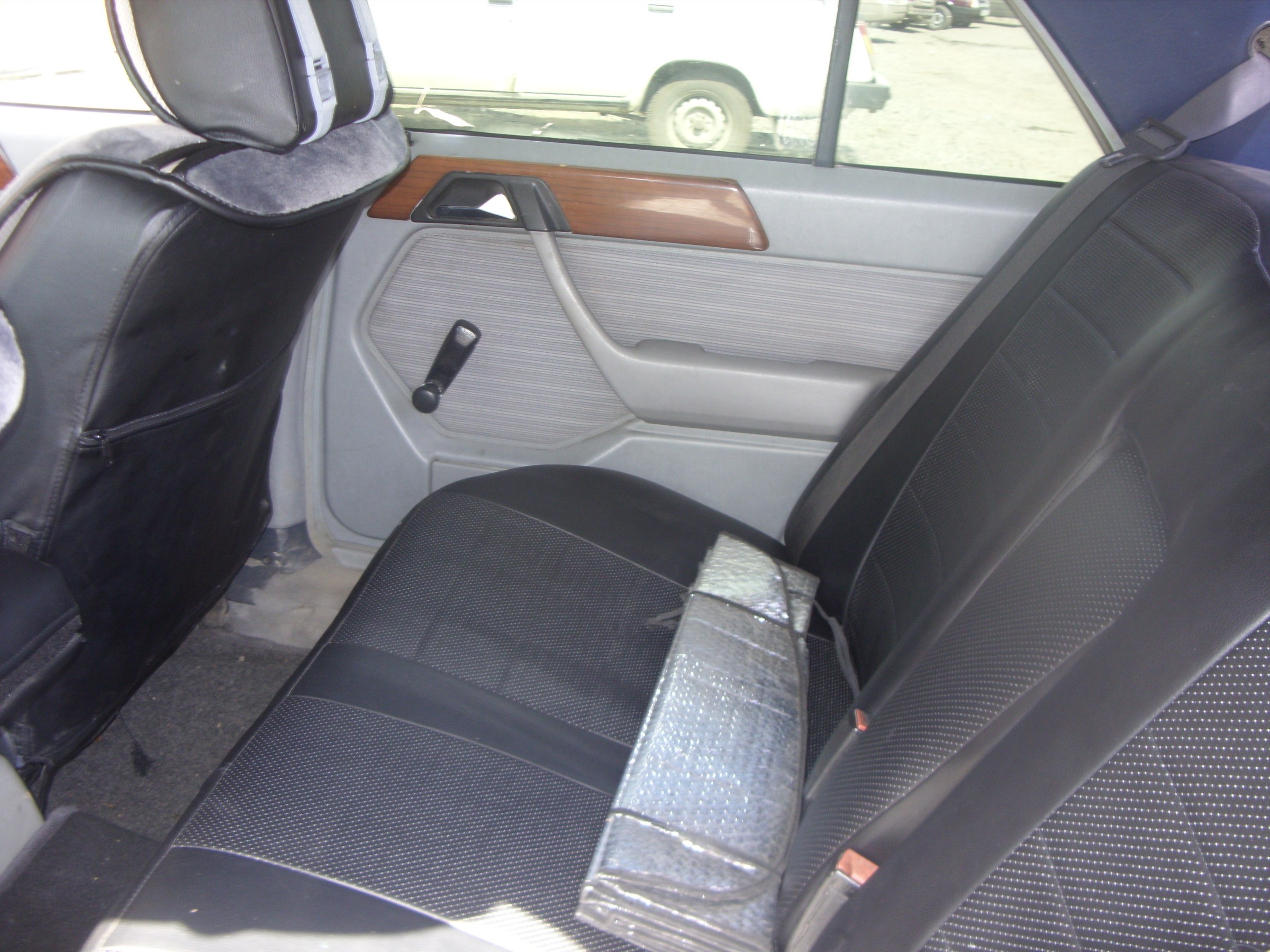

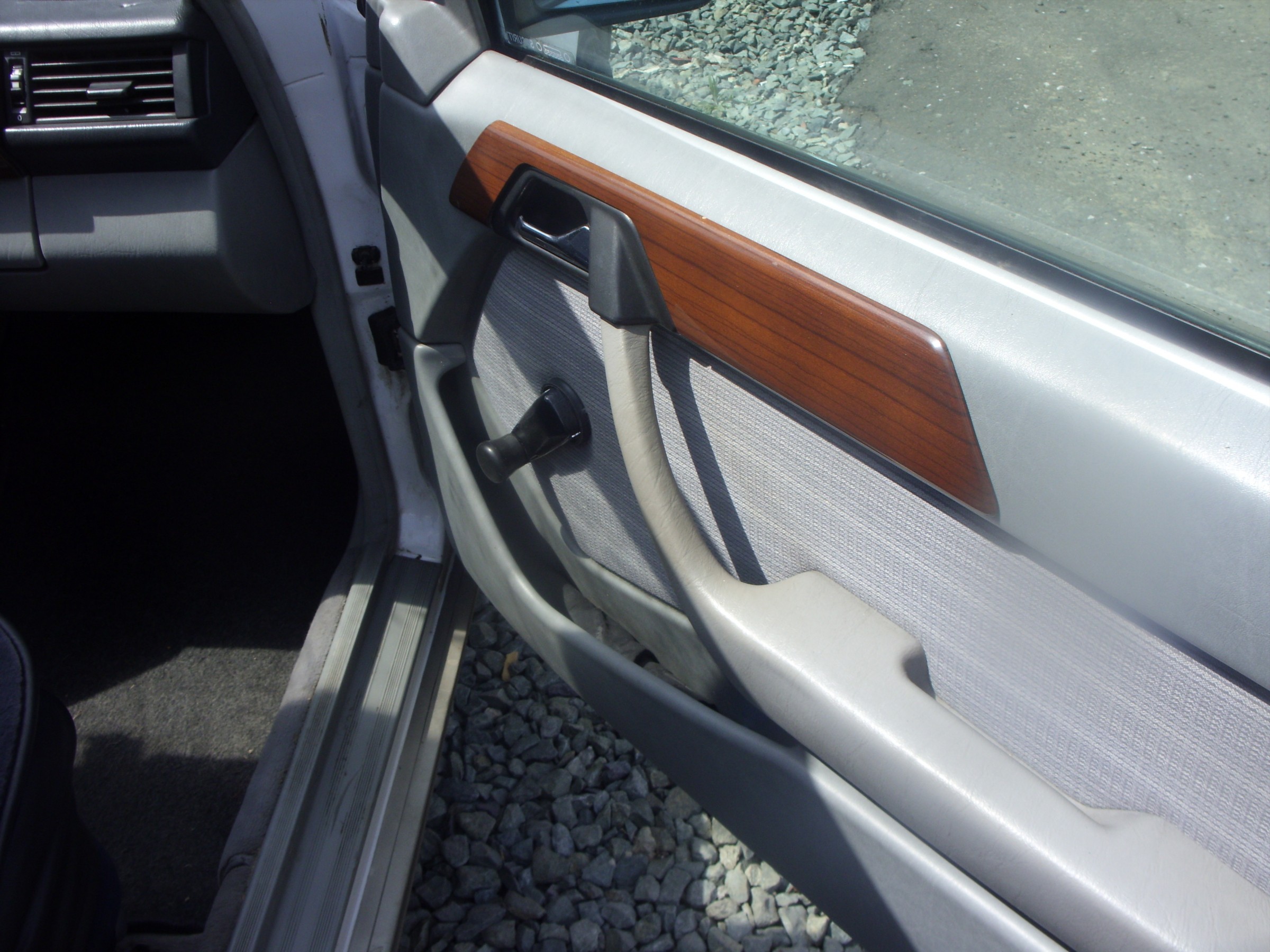

На 124 дорестайле дерево торпеды и карт (широкое) ставилось только опционно (это мой салон, искал дерево больше года)
