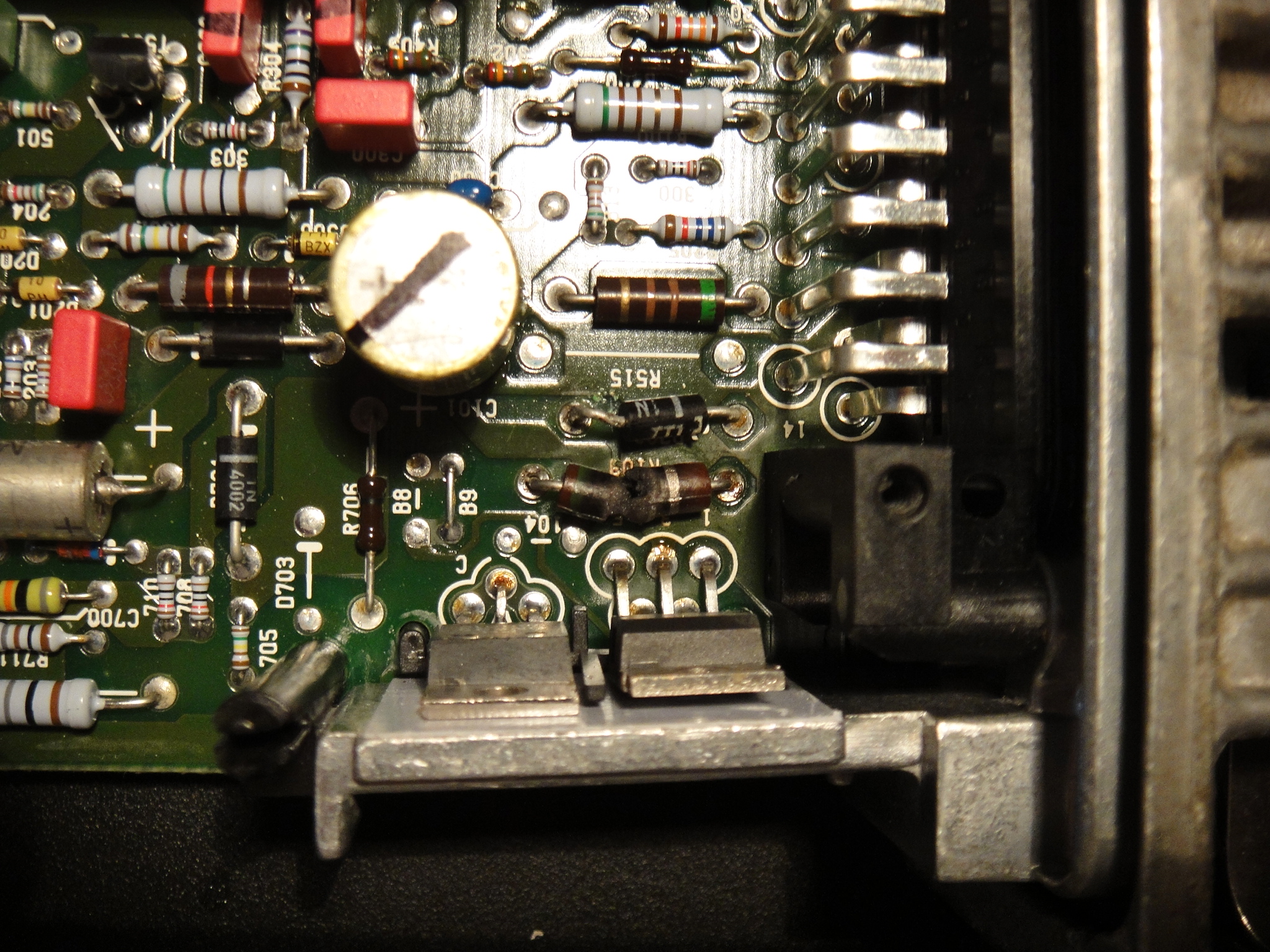

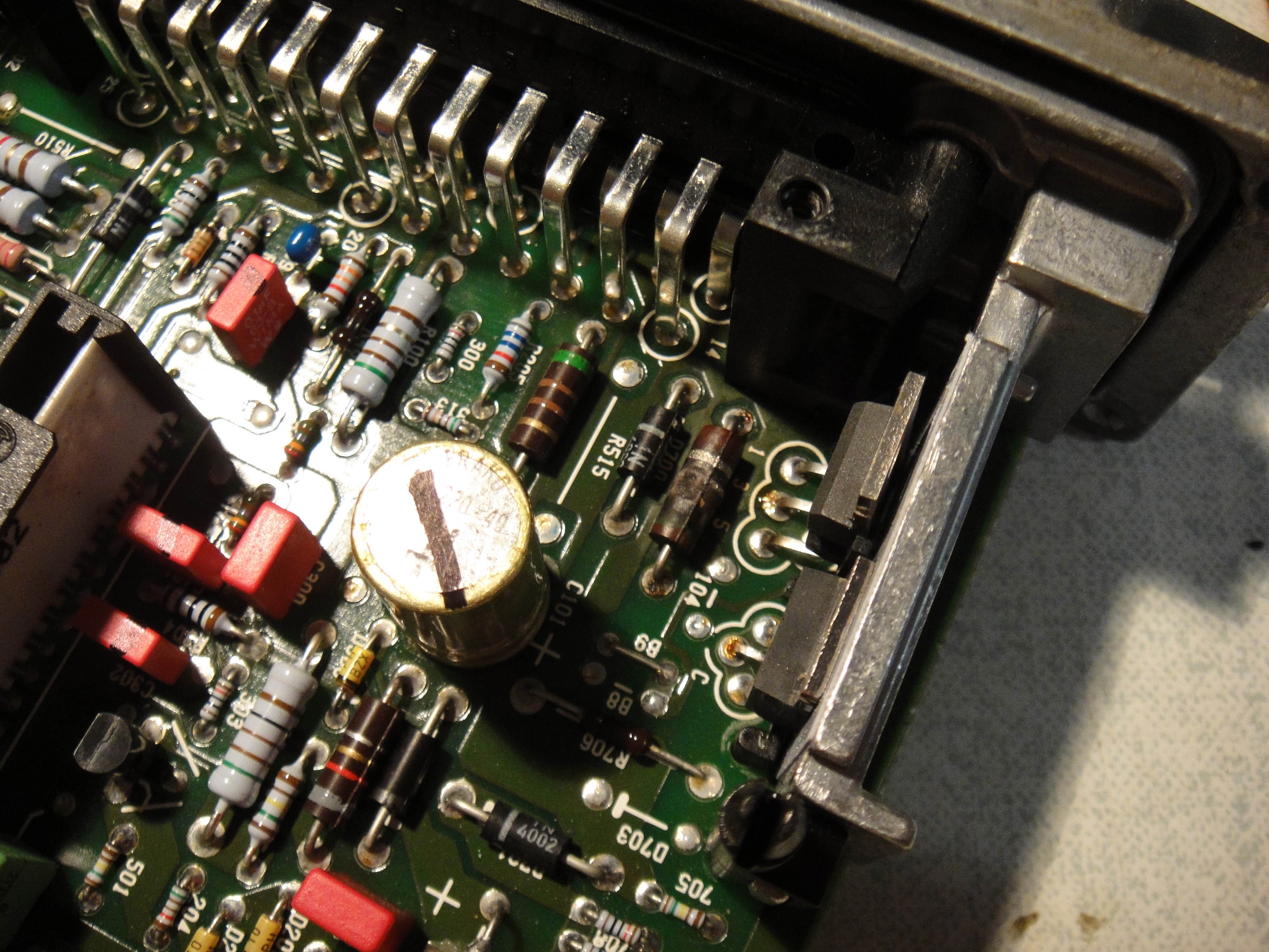

Люди добрые помогите определить резистор-перемычку по защите в эбу (1 контакт, питание +12v от реле перегрузки), выгорела вторая полоска (1-зеленый, 2-?, 3-серебро, 4-серебро), я так понял что резюк на 0.5? Ом. Может кто знает из за чего это происходит, есть предположение что в реле перегрузки накрылся стабилитрон, ну явно что напруга скаканула.
КЕ 007 545 14 32 M103 2.6L
Заранее благодарен!
Заранее благодарен!
0.51 Ом. Заодно сразу же проверяй транзюки, резюк не просто так сгорел!!! Вижу и диоду тоже плохо, ищи примерно такой же.!

Отправлено 12 February 2014 - 20:24
диод стоит по защите на массу, проверил, в норме, с этого резюка идет дальше на микруху В57412 даташита в инете нет, видимо секретные разработки марсиан)), я так думаю что это регулятор напряжения скорее всего 5v для питания микрух, мерил % на диаг.колодке кажет 0, ни на одном датчике питания нет, но вот клапан ХХ при нагрузке (дальний+печка) поднимает обороты до 2000 и при включение передачи между D и N или R и N. Получается мозг не совсем умер?

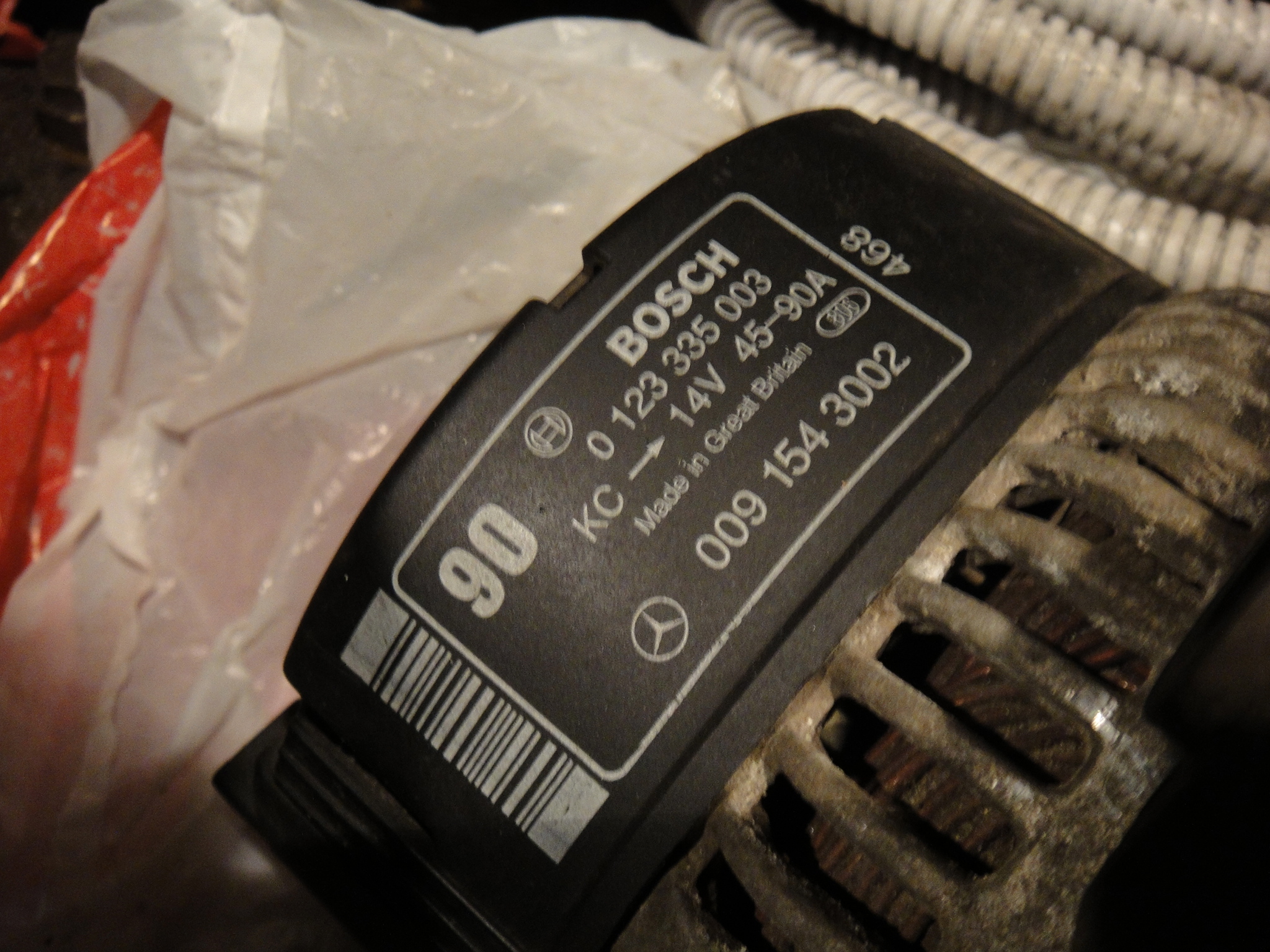

Отправлено 13 February 2014 - 20:56
купил генератор

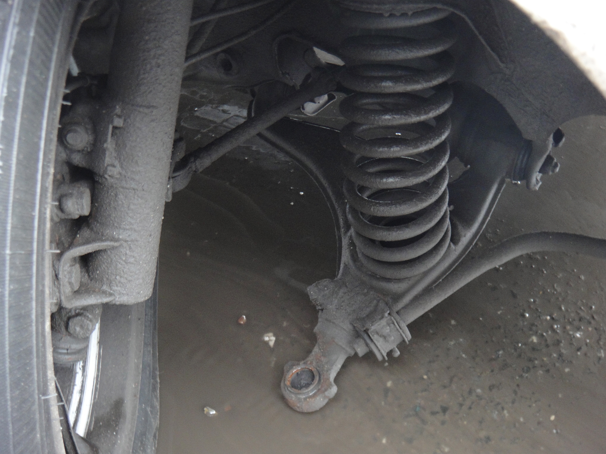

Отправлено 13 February 2014 - 20:57
на обратном пути вот такая херня

#17 ОФФЛАЙН   Speed77777
Speed77777
  • Cообщений: 107
  • Город:Украина. Кривой Рог
Отправлено 13 February 2014 - 22:08
Грусть , печаль, тоска :(((
Гена отличный!!! Ставь и мозги делай, все будет работать

Отправлено 16 February 2014 - 10:06

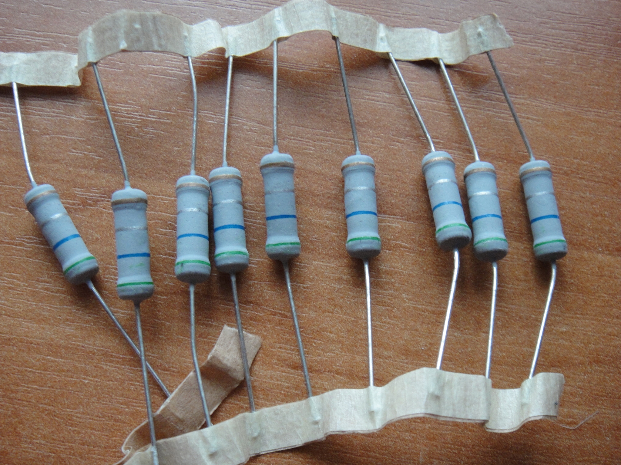

весь рынок Митино облазил , ну нету резюков на 0.51 Ом только в одном месте нашёл за 10 руб. штучка на 0.56 Ом 2 Вт разрывные, именно разрывные потому что он стоит как защита от КЗ, взял сразу десяток))))).
запаял, ща иду проверять)))))

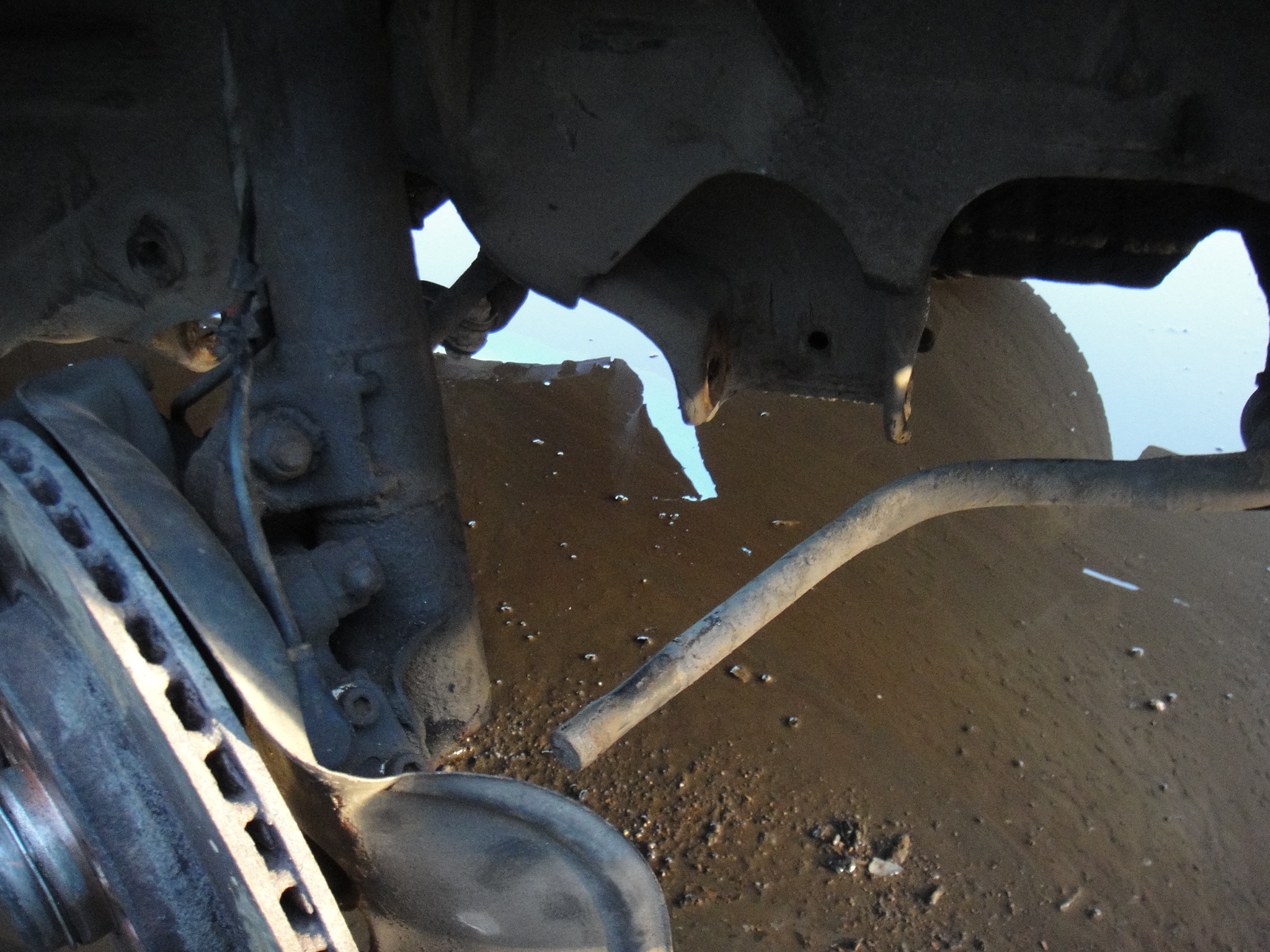

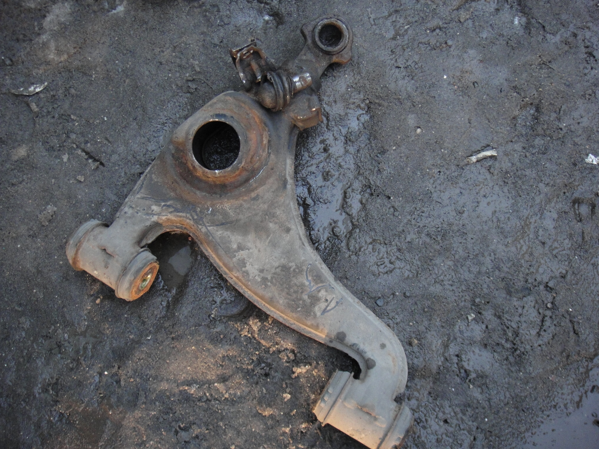

Отправлено 16 February 2014 - 10:08
пришлось менять целиком рычаг да и прям на дороге)))))
