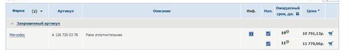

Не парни.Не дорого.Вот что такое дорого за резинку на сека :insane:
Забыл прописать, что это на S-класс, тогда не дорого. :redface:

На 216 кузов - 8р. Тоже как бы S-класс :smoke:
